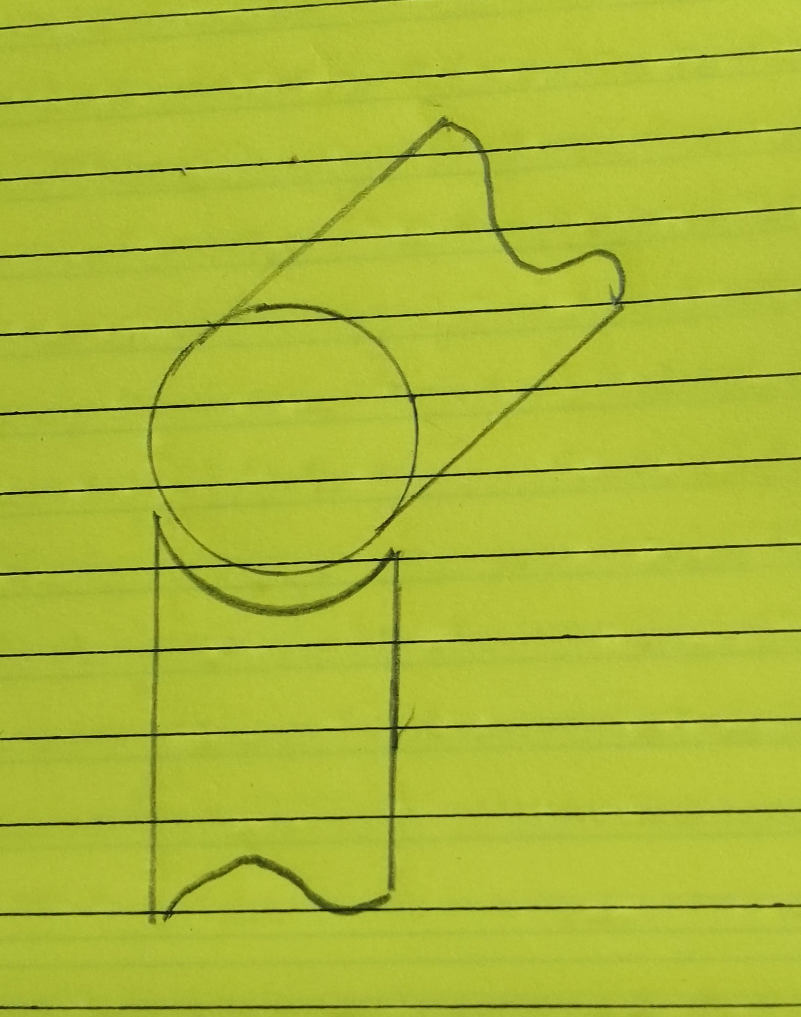

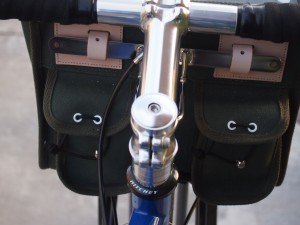

Hello, kann mir jemand erklären, wie diese Art von Decaleur funktioniert?
Eine Lasche rutscht über den senkrechten Bügel am Träger und zwei weitere Laschen müssen aus z.B. Klettband um den waagrechten Teil am Vorbau geschluppt werden. Man könnte aber auch Ortlieb-Taschenhalterungen nehmen. Dann hätte man so eine Art Klickfix ohne den hässlichen Adapter.
Etwa so

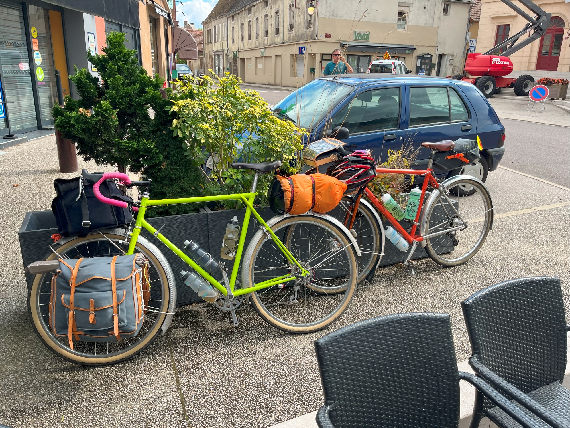

Wenn du schon versuchst das "perfekte" Rad zu bauen, dann plane ein bischen größer.
Kleinere Taschen kann man immer an einen Gepäckträger hängen. (Aber an einem lackierten Rad schlecht einen neuen Gepäckträger bauen.)
Im Bild ist das Gepäck für zwei Personen, drei Wochen Urlaub inkl. Zelt, auf zwei Räder verteilt. (Das gelbe Rad möchte aber erwähnen, dass es auf keinen Fall noch mehr Gepäck tragen möchte. :rolleyes:)

Wow. Und das fährt sich gut? Ich finde schon Backroller vorne grenzwertig...
In die großen Berthouds geht auch nicht mehr als in Backroller Plus.
Bis 15 Kg vorne merke ich wenig Unterschied.
Im gezeigten Zustand waren es wahrscheinlich über 20 kg und da bekommt der Rahmen ein wenig "Eigenleben". Wenn man das ignoriert, dann lassen sich die insgesamt über 25 kg (inkl. Lenkertasche) zielgenau und gut lenken, da hilft die lowtrail Geometrie (73°, 28 mm Nachlauf).
An meinem Centurion 1-4-3 mit über 50 mm Nachlauf und 72° ist das eine ganz andere Geschichte.
