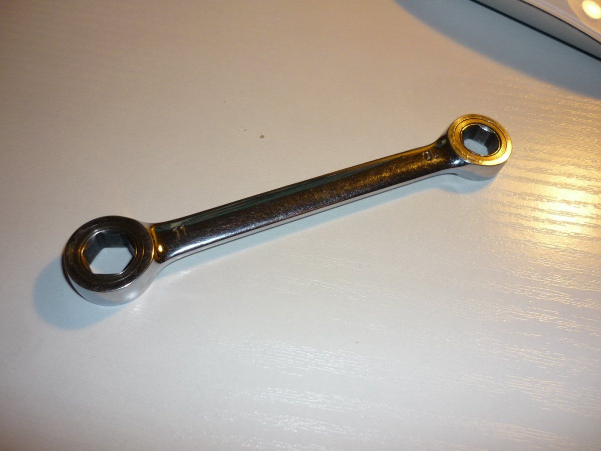

Ich hab mir ja einfach nen passenden Schlüssel genommen und in der Werkbank ein "S" reingebogen. Damit kriegt man das halbwegs gut hin

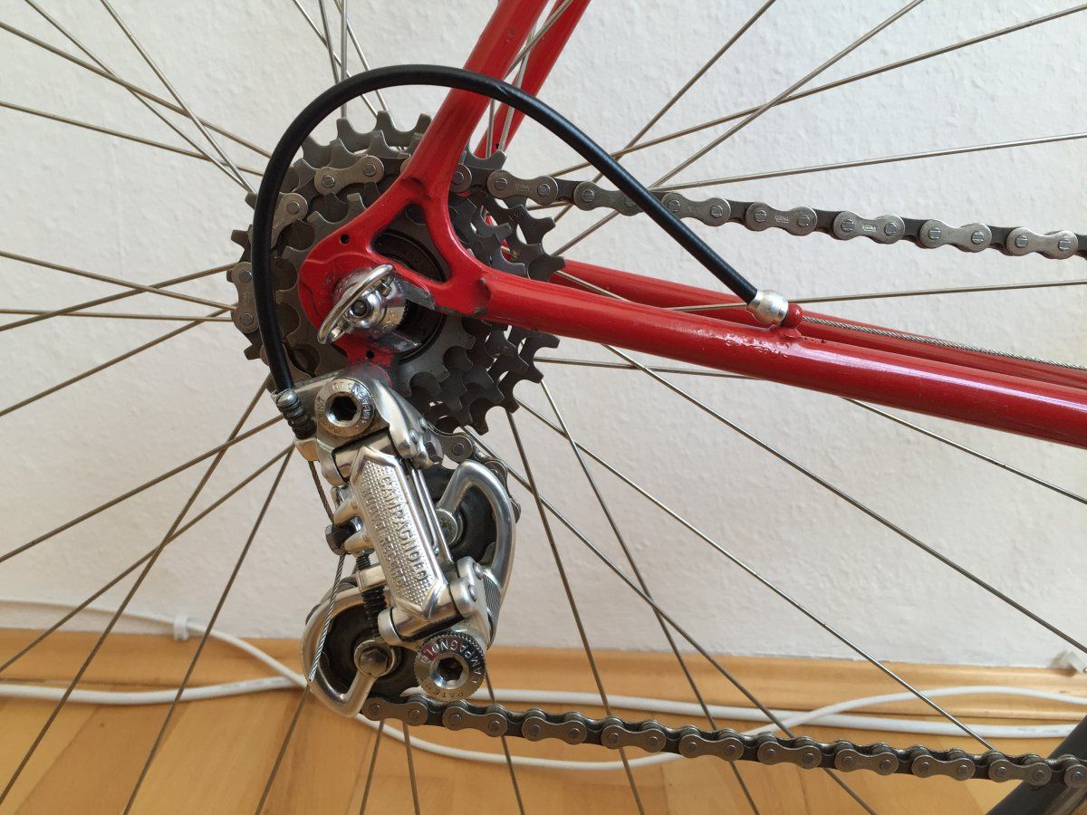

Weiterhin fehlen mir noch die Ausfallendeschrauben und ein Sattelbolzen, gibts da auch was von Campa?
Ansonsten gerne Verbesserungsvorschläge zu diesem bescheidenen Zustand:
Die Anschlagtülle ist aber vom Bremshebel. Da muss eine ran, die auf einer Seite verjüngt ist und so in das Anlötteil gesteckt wird.
Sattelstützbolzen gibt von Campa, auch in neu.

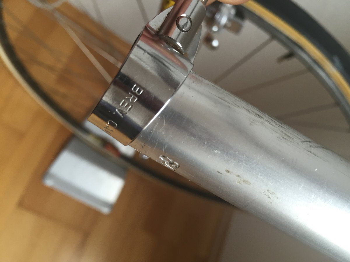

Sagt mal, warum bekomme ich die Bremshebeln nicht auf den Lenker? Irgendwie passt es nicht... wo ist der Trick? :confused:
hat
Hatte das gleiche Problem mit GS-Bremshebeln. Das Problem ist möglicherweise wie bei mir, dass die Schellen nicht ganz rund sind. Ich habe mit einem Stück Rohr in der Größe und ein, zwei gezielten aber leichten Hammerschlägen die Teile rund gemacht. Danach ging es super leicht auf den Lenker

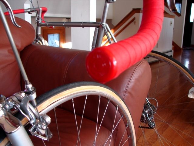

Die Bremshebel gingen nun mit etwas Gewalt drauf, jedoch bereitet das Wickeln des Lenkerbandes nun Kopfzerbrechen. Ich habe diese Lenkerkappen:
Ich möchte eigentlich von oben nach unten wickeln um oben auf Klebeband zu verzichten...stülpe ich die Kappen dann einfach unten drüber, oder kann ich da das Lenkerband teilweise noch drüberbinden so wie hier?
Drüberwickeln sieht eleganter aus, Kappen drüberstülpen ist einfacher und reversibel, weil nix geklebt werden muss.
Drüberwickeln, Ende mit Pattex festkleben und bis es richtig fest ist mit Klebeband sichern. Wenn sich die Ränder noch lösen, nochmal vorsichtig nachkleben.
