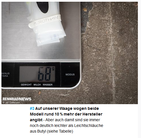

Macht mal bitte die Verpackungsbanderole ab. Und messt dann noch mal. ;) Ok, wird wohl keine 10 % ausmachen.
Laut meiner Küchenwaage 1g. Ist ne handelsübliche Küchenwaage.
