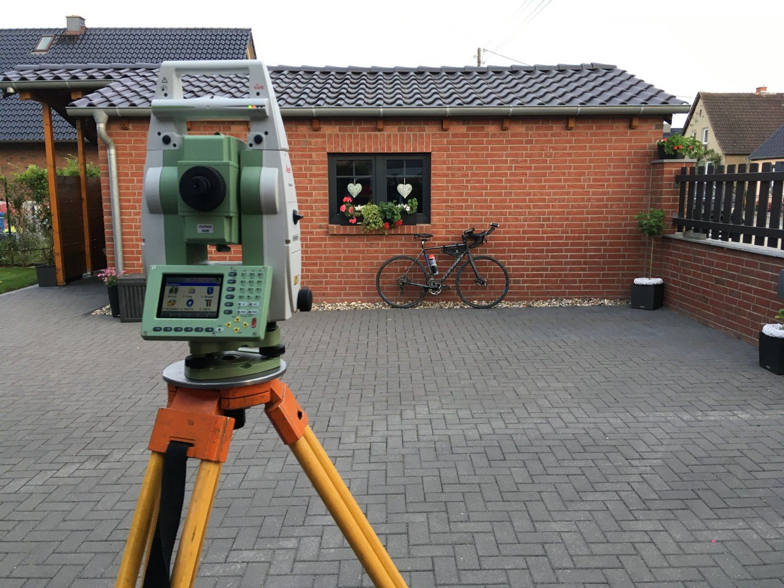

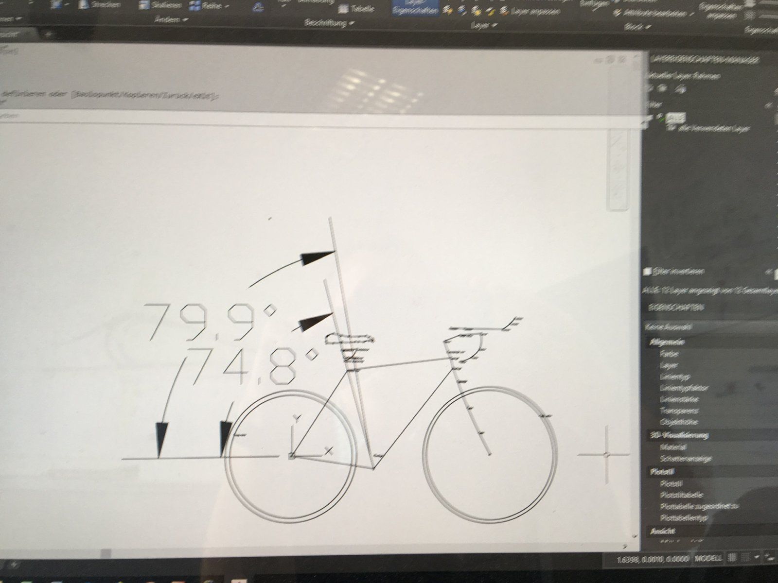

Sieht ja interessant aus und ich arbeite auch mit Autodesk, allerdings weit entfernt von KI 🤪😉. Ich hab mir mal die Mühe gemacht den Sitzrohrwinkel zu ermitteln, wenn eine andere Sattelstütze montiert ist.
