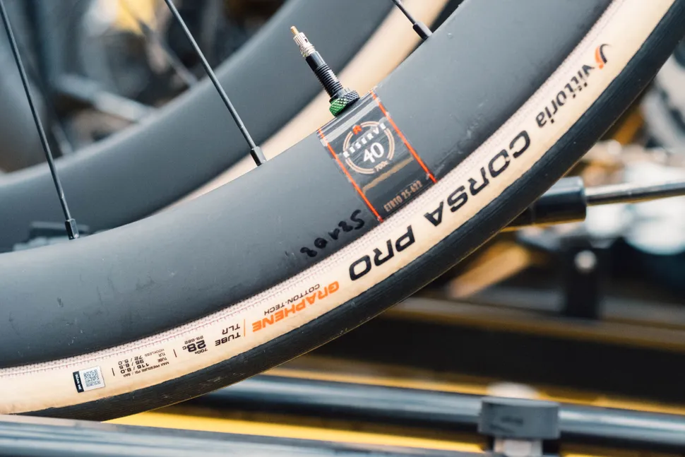

Auf den anderen Bildern sieht man aber ein Vittoria Logo auf der Seitenflanke. Bei den Schlauchreifen ist es auf der Lauffläche.
UAE auf 30 mm Conti tubeless mit Schaumstoffeinlagen. Alpecin und JV auf 28 mm Vittorias. "Tube" steht da drauf.🤔
Ein paar Bilder weiter unten ist der gleiche Reifen bei Jumbo Visma abgebildet. Unter "Tube" steht eindeutig TLR, auch die Ventile bei MvP sind TL Ventile.
Ziemlich sicher tubeless. Sprechen auch die Ventile für.
Ein paar Bilder weiter unten ist der gleiche Reifen bei Jumbo Visma abgebildet. Unter "Tube" steht eindeutig TLR, auch die Ventile bei MvP sind eindeutig TL Ventile.
Danke Euch.
Wäre nun auch noch interessant zu wissen, ob mehrere tubeless Teams mit Schaumstoff linern unterwegs waren (so wie UAE) und wenn ja, warum und wenn nein, warum nicht. Aber das wird unter Betriebsgeheimnis laufen und so transparent wohl nicht aufklärbar sein.
