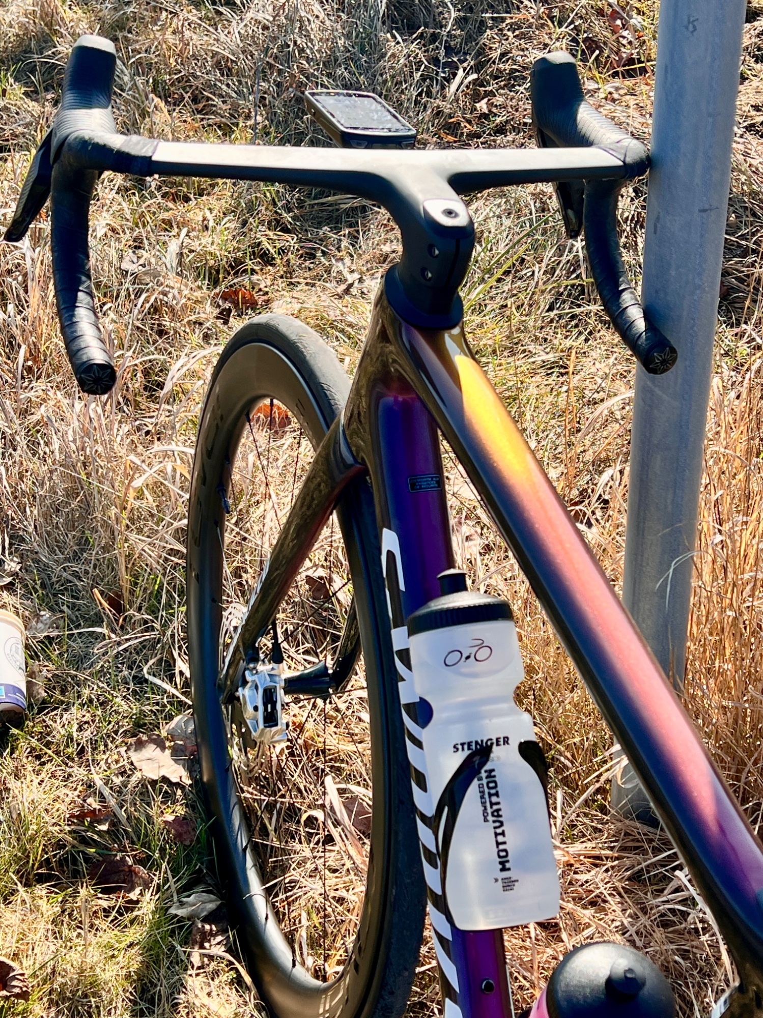

Werde es heute mal riskieren und mit den handwarm angezogenen Steckachsen eine Runde drehen falls ich mich bis morgen früh nicht mehr melde war es zu wenig Drehmoment 🙈
