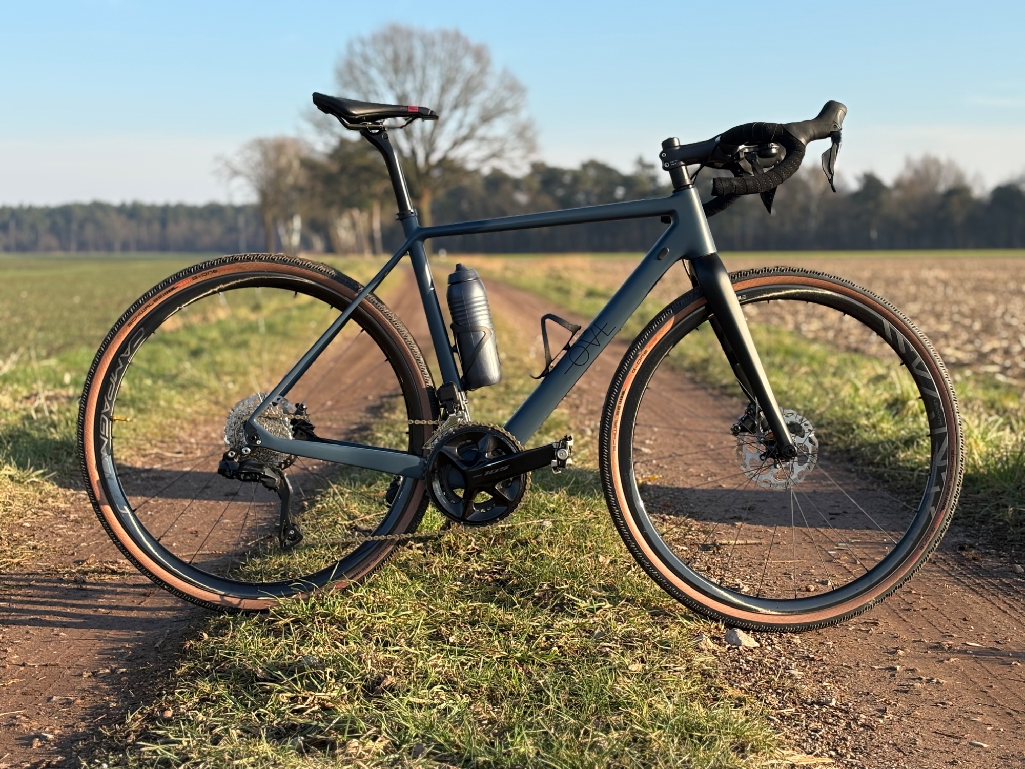

Ich hab mir gerade ein Rad im Herbst aufgebaut und stand genau vor der gleichen Thematik. Auf einem anderen Rad fahre ich die 2x11 GRX, also weiss ich auch, wie eine gut eingestellte, manuelle Schaltung funktioniert, auf meiner Rollerad eine gut laufende manuelle 105er.
Also war die Grundfrage, elektronisch oder nicht. Ich war schon leicht angefixed durch eine Probefahrt vor über einem Jahr und fand elektronisch schon ganz nett.
Dann hab ich geguckt, welche Übersetzung passt zu meiner Anwendung und da ich mehr Rennrad unterwegs sein wollte als Gravel, ist auch schlussendlich auch wegen des Preises die 105 Di2 geworden, 1049 Euro all inkl. Also wirklich all inkl.
Fazit jetzt aktuell nach rund 1300 Kilometern: Ich bin ein "E-Fanboy" geworden. Ich behaupte von mir, ich kann manuelle Schaltungen echt gut einstellen, "E" ist nochmal eine deutliche Stufe besser und smoother. Und gerade, wenn man die Kettenblätter vorne wechselt, die "semi-syncronized" Funktion ist so nett, als hätte man 18 reale Gänge. Man merkt das Umschalten der Kettenblätter gar nicht mehr. Oder fast halt nicht.
GRX Di2 oder Rennrad Di2: Welche Übersetzung hättest Du denn gerne? Das muss entschieden werden.
Bei Rennrad gibts halt die Glaubensfrage und bei Ultegra, Dura Ave noch kleine Features mehr, ob die ne Rolle spielen.....muss jeder für sich ausmachen, ich denke die 105 reicht vollkommen aus und funktioniert technisch 1a und ist preislich das beste Angebot. Oder halt SRAM aber da kenne ich mich nicht aus.
Fazit, für mich: Für den maximalen Fahrspass bzw. Schaltspass, im 2fach Bereich defintiv elektronisch. Das ist einfach cool.
Für lange Reisen, bei denen man unabhängig sein will, aber auch bei 1fach Gruppen, da wiederum würde ich bei manueller Schaltung bleiben. Da könnte elektronisch durchaus Probleme machen. Ist in meinem Kopf wie Tubeless, im Wald bei Regen lässt sich nen Schlauch besser einbauen oder flicken als sich durch die Milch zu kämpfen. Aber auch das ist eine Ansichtssache und persönliche Meinung.
Und bei 1fach Gruppen, für mich persönlich ist da die Ekar von Campa die Königin. Auch in den Übersetzungen ist die sehr weit vorne und deckt extrem viel ab.
Mein Senf und Erfahrungen dazu.
Ach so, nächsten Herbst bau ich mir noch ein Reisegravel auf, da kommt meine "alte" 2x11 GRX wieder drauf. Oder halt aus dem Gebrauchtsegment. Die fahre ich mit 11/40 und bin damit sehr happy.
