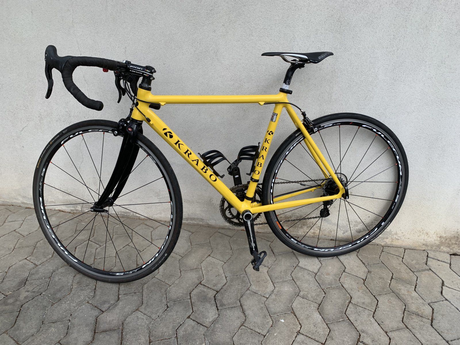

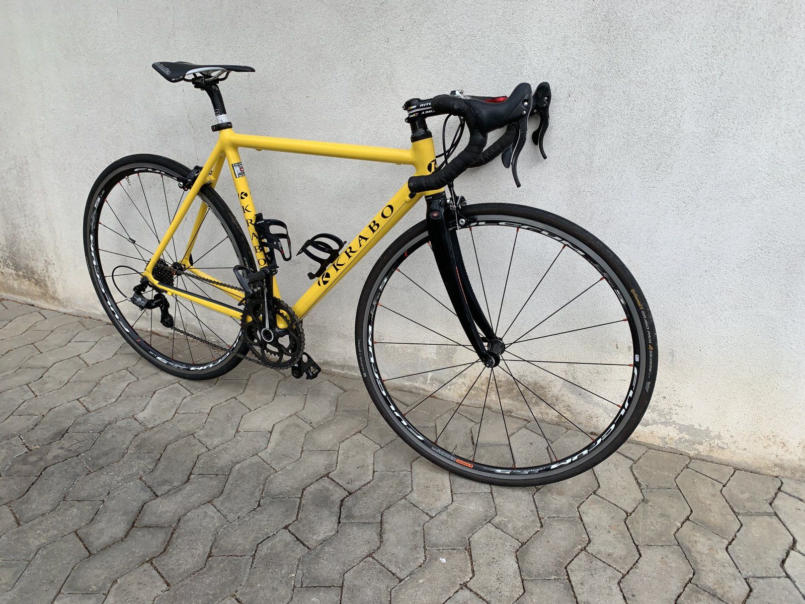

Hallo Packo656, herzlichen Glückwunsch zu Deinem neuen KRABO, was die optische Mängel an Deinem Rad angeht, beschäftige Dich doch mal mit der Idee, den Rahmen vom Günter lackieren zu lassen.
Ich habe erst gestern mein Rad nach einer Neulackierung abgeholt, ursprünglich war es schwarz, nun gelb.
So sieht es Heute aus.

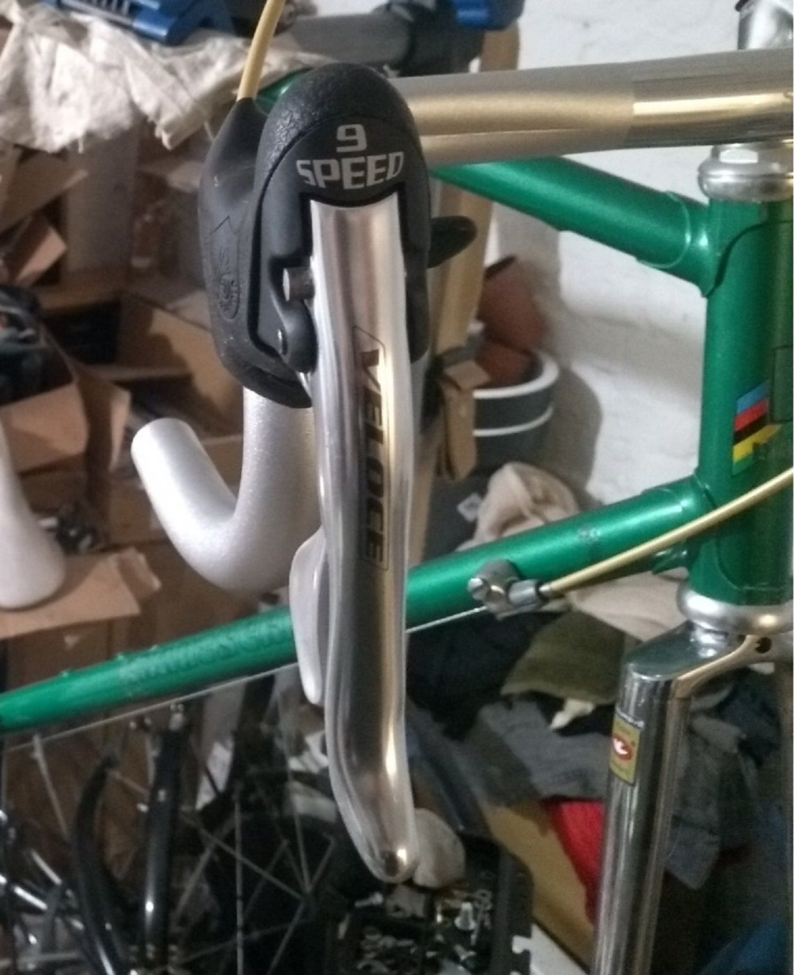

Aufgebaut kam das Rad mit 7fach zu mir, ich bin von 126mm ausgegangen. Beim genaueren Begutachten und Probestecken ist mir jetzt aufgefallen, dass der Hinterbau 128mm hat. Das hat mich riesig gefreut, denn dann lieber 2mm weiter als 2mm schmaler - es wird 8fach!
Mein vorheriges Reiserad war ebenso 8fach und deshalb hab ich noch gerasterte 8fach-Tricolor-Schalthebel fürs Unterrohr und könnte also mehr Teile direkt rüberwerfen - aaaaaber ich hab auch ältere 9fach-Veloce-Ergos hier. Ich weiß, das wurde schon tausendmal diskutiert und mir wurde tausendundeinmal geholfen und erklärt, was von Shimano da nun wie mit 9fach-Campa-Hebel funktioniert. Im Testaufbau auf dem Montagestände und mit nur temporär reingehängtem Zug hat sich das eigentlich gut geschaltet. Gefahren bin ich es so natürlich noch nie - wie sind da eure Erfahrungen?
Ich würde mich auch mehr als nur mit 8fach-Unterrohrschaltung wie zuvor anfreunden und könnte die 9fach-Veloce-Ergos evtl. an Shimano 7fach am Gravelrad verbauen - passt das? Gut? Besser? Gar nicht? Ich weiß, ich nerve.
meiner Erinnerung nach ist es Schalthebel Campa x-fach mit Shimano x-2 Kranz, also 9-fach Ergopower mit 7-fach Shimano. Eigene, sehr gute Erfahrung habe ich gemacht mit 10-fach Chorus Ergopower und 8- fach XTR (M900) und entsprecheder XTR-Kassette. Das Beste aus beiden Welten, schaltet unheimlich knackig und präzise und es ist keine weitere Bastelei wie anders verlegte Zugklemmung am Schaltwerk nötig gewesen um unterschiedliche Seileinholwege zu kompensieren.

Dann bleibe ich am Reise-Krabo bei der bereits erprobten 8fach-Unterrohrschaltung. Das gibt mir auch ein sichereres Gefühl mit vergleichsweise einfacher Technik unterwegs zu sein, wenn ich Tausende Kilometer vom heimischen Werkstatt-Keller entfernt bin.
Und die Shimano-7fach-Gravelkiste ab sofort am Lenker mit den Campa-9fach-Ergos zu schalten, wird mir auch besser gefallen, als im Gelände immer wieder zum Unterrohr (bisher sogar Friktion!) greifen zu müssen.
