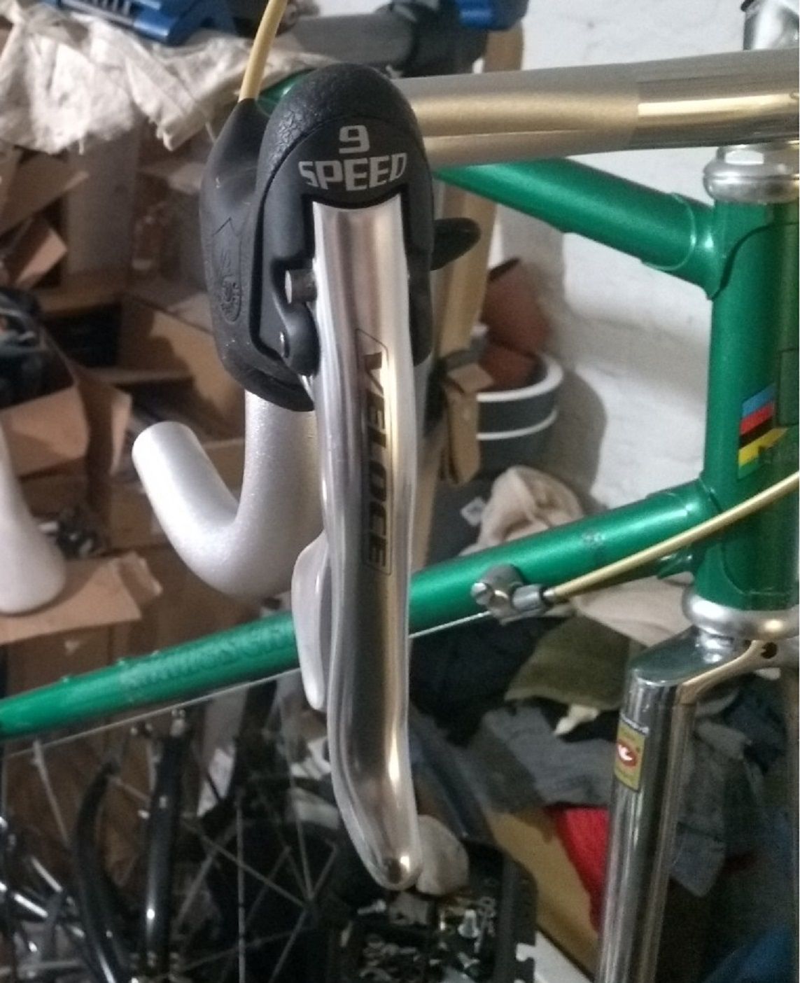

Mein vorheriges Reiserad war ebenso 8fach und deshalb hab ich noch gerasterte 8fach-Tricolor-Schalthebel fürs Unterrohr und könnte also mehr Teile direkt rüberwerfen - aaaaaber ich hab auch ältere 9fach-Veloce-Ergos hier. Ich weiß, das wurde schon tausendmal diskutiert und mir wurde tausendundeinmal geholfen und erklärt, was von Shimano da nun wie mit 9fach-Campa-Hebel funktioniert. Im Testaufbau auf dem Montagestände und mit nur temporär reingehängtem Zug hat sich das eigentlich gut geschaltet. Gefahren bin ich es so natürlich noch nie - wie sind da eure Erfahrungen?
Ich würde mich auch mehr als nur mit 8fach-Unterrohrschaltung wie zuvor anfreunden und könnte die 9fach-Veloce-Ergos evtl. an Shimano 7fach am Gravelrad verbauen - passt das? Gut? Besser? Gar nicht? Ich weiß, ich nerve.

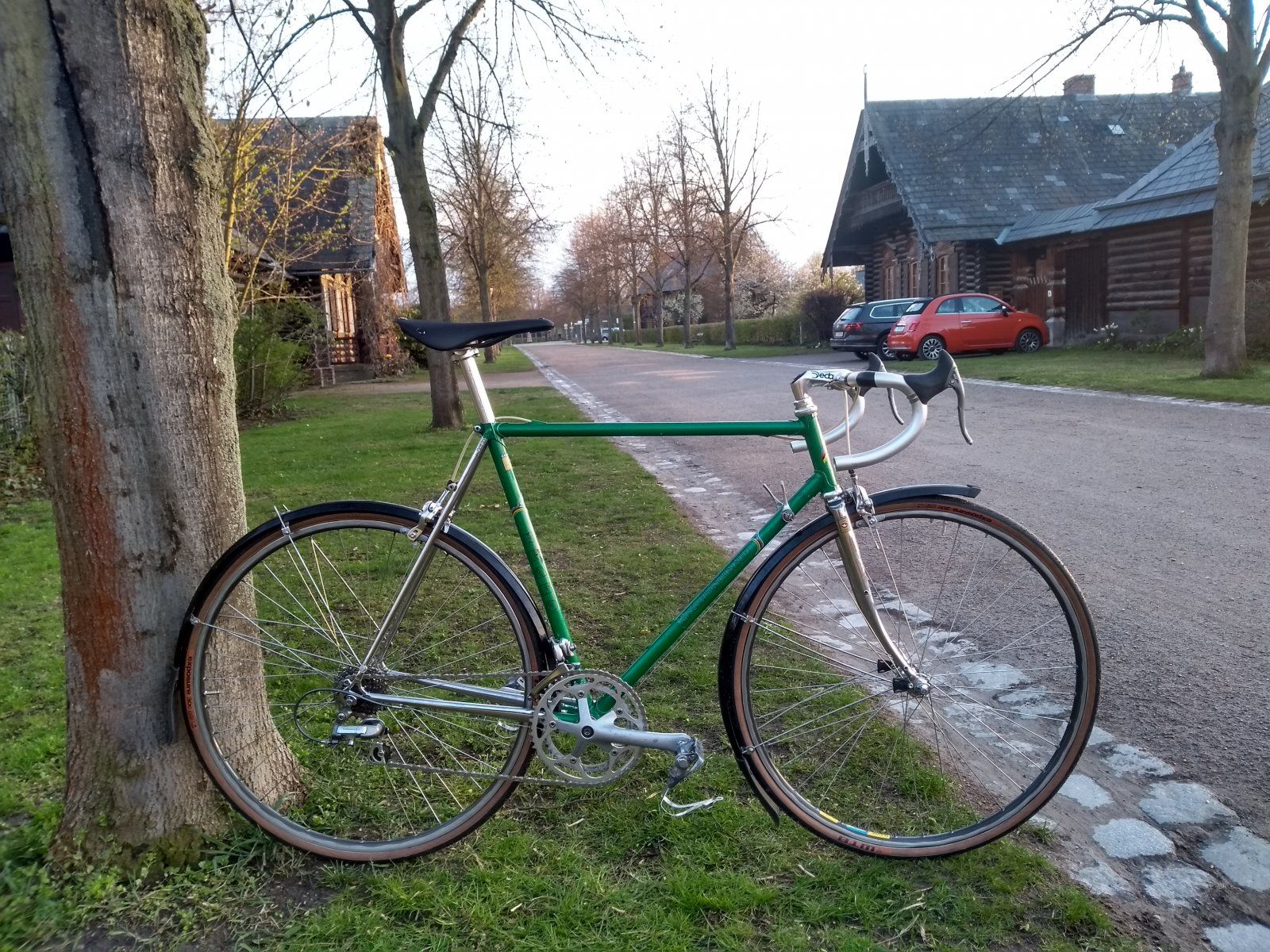

Mich hats gepackt - das Krabo biegt auf die Zielgerade ab. Bestimmte Teile kann man ja nach und nach nachrüsten. Ich wollte es endlich mal testfahren, hab lange genug auf diese Baustelle geguckt.
Der Sattel kommt noch ein Stück hinter und die Schutzblechstreben werden nach der ersten ~20km-Probefahrt gekürzt. Lenker muss minimal nach unten gekippt werden.
Hinteres Schutzblech verbaut nach freundlichem Hinweis von @Goradzilla im Thread nebenan.

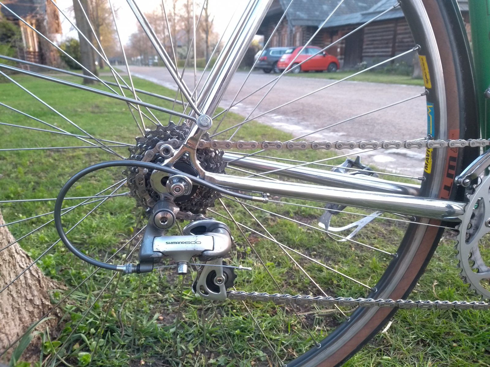

Geschaltet wird 8fach gerastert Tricolor an Dura-Ace-Naben.

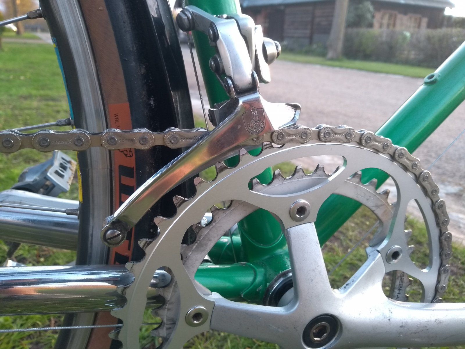

Umwerfer hab ich wieder den Campa verbaut, mit dem ich das Rad bekommen hab.

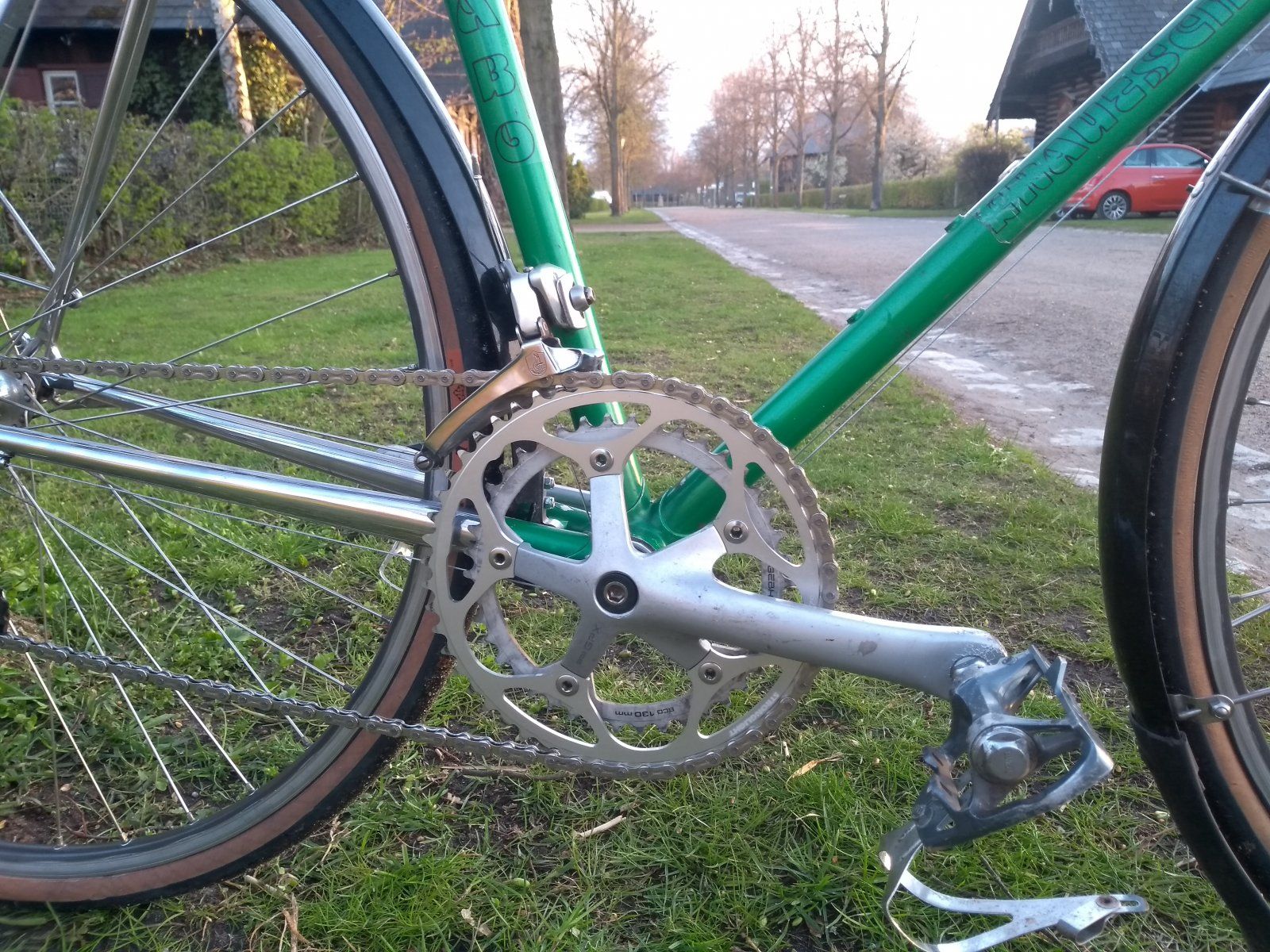

Die Kurbel wurde jetzt übergangsweise eine Suntour GPX mit großem (52er) Stronglight- und kleinem (42er) Gebhardt-Blatt. Da hätte ich dann gern mittelfristig etwas Reise-taugliches. Ich denke da an 50/34 kompakt in LK 110 oder womöglich sogar dreifach? Hab eine ungelabelte XD2 (LK 110/74) mit ollen Stahlblättern liegen. Aber die sagt mir optisch nicht so zu, baut sehr breit und die Kettenblätter würde ich da eh wechseln müssen. Deshalb darf es auch gleich eine andere Kurbelgarnitur sein.

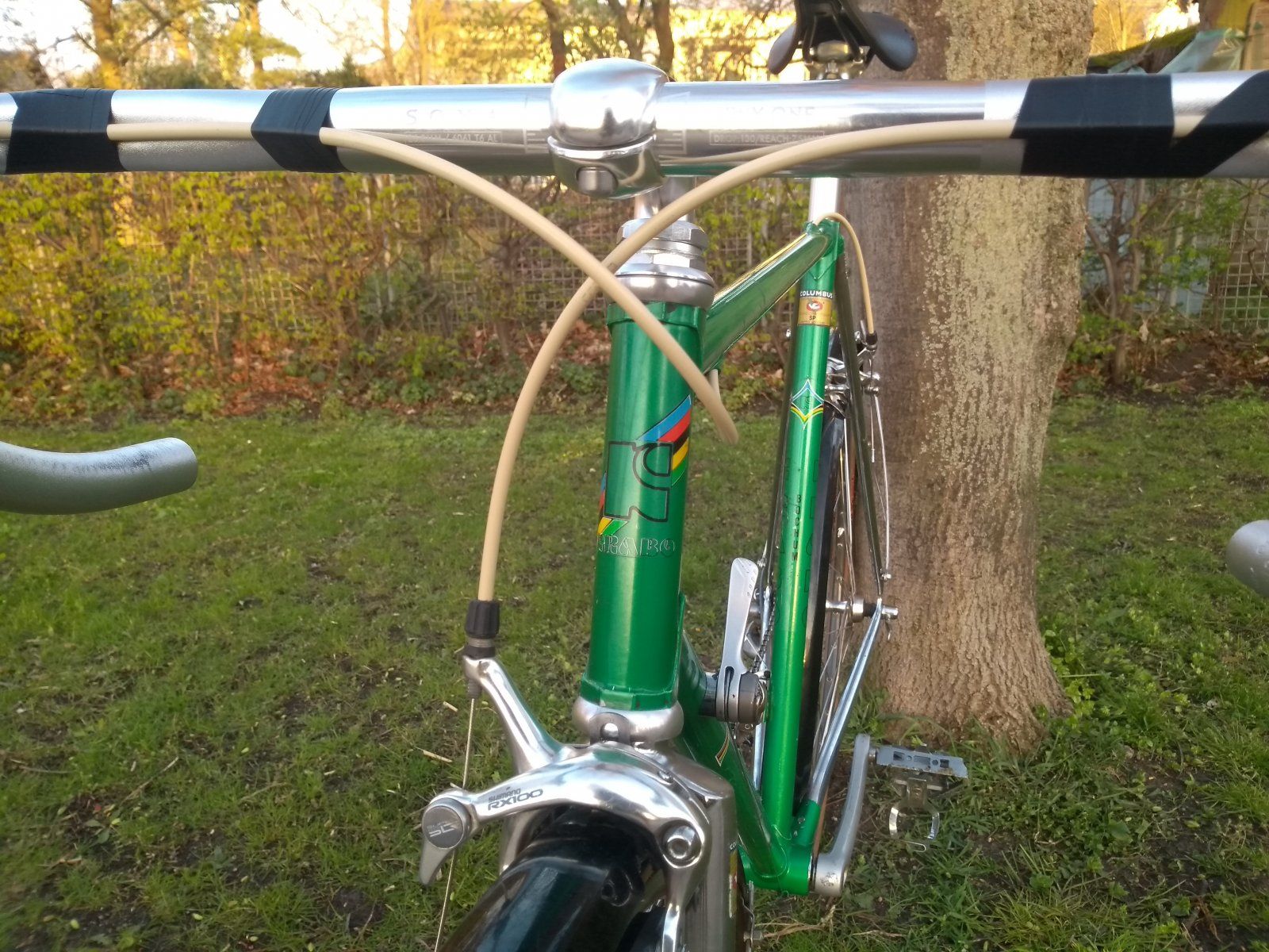

Und wie so oft die Frage aller Fragen: was stelle ich nur mit dem Lenkerband an? Klassisch und langweilig schwarz?
Irgendwie schwebt mir ja ein sehr dunkles Lila im Kopf, aber ich weiß nicht so richtig wieso. Und gefunden hab ich auch noch keins.
Zughüllen bleiben so oder so, die gefallen mir gut :)

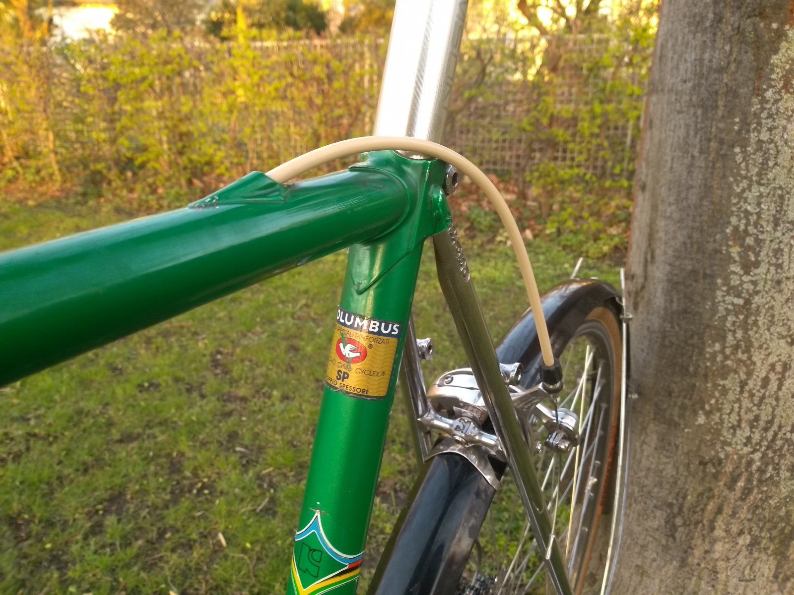

Die Kurbel wurde jetzt übergangsweise eine Suntour GPX mit großem (52er) Stronglight- und kleinem (42er) Gebhardt-Blatt. Da hätte ich dann gern mittelfristig etwas Reise-taugliches. Ich denke da an 50/34 kompakt in LK 110 oder womöglich sogar dreifach? Hab eine ungelabelte XD2 (LK 110/74) mit ollen Stahlblättern liegen. Aber die sagt mir optisch nicht so tu, baut sehr breit und die Kettenblätter würde ich da eh wechseln müssen. Deshalb darf es auch gleich eine andere Kurbelgarnitur sein.

Schönes Fahrrad, gefällt!
Die Befestigung der hinteren Schutzblechstreben in der Sitzstrebe sieht aber gewöhnungsbedürftig aus.
-Warum benutzt du nicht die Öse am Ausfallende, kommt da noch ein Gepäckträger dran?

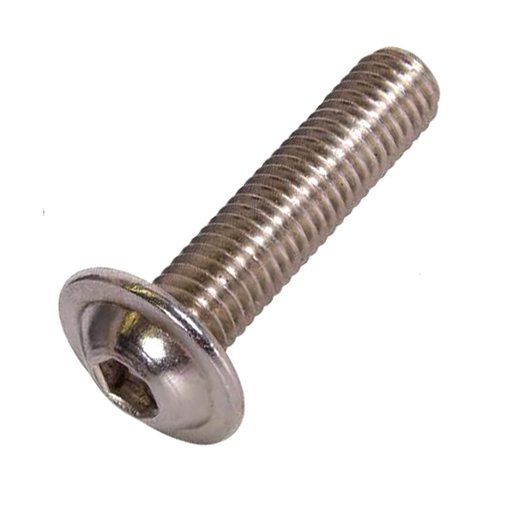

-Statt der Sechskantschraube würden M5 Linsenkopfschrauben mit 3mm Innensechskant mir persönlich besser gefallen (und es gibt Varianten, da sparst du sogar die Unterlegscheibe). Das sieht dann dezenter aus:
Gruß
Stephan
Ganz klar ein elegantes schwarz fürs Lenkerband. Eine andere Farbe würde nur vom schönen grünen Rahmen ablenken.
Gruß
Stephan
Gruß
Stephan
Danke! Du hast völlig recht, das sehe ich genauso wie du.
Die Sechskantschraube wird noch auf jeden Fall gegen Innensechskant getauscht. Da hatte ich auf die Schnelle jetzt aber keine entsprechend kurze gefunden und die Sechskant lagen grad griffbereit. Für die Wartung unterwegs ist auch praktischer möglichst einheitliche Aufnahmen zu verwenden. Bleche, Träger, Flaschenhalter, etc. mit Innensechskant. Die Unterlegscheiben stören mich persönlich jetzt nicht unbedingt, aber mal schauen.
An die Ösen an den Ausfallenden und die an den Sitzstreben wird noch ein Gepäckträger angebracht, ja. Da liegt noch ein gut runtergerockter und schon eingermaßen rumgekommener Tubus Logo bereit.
