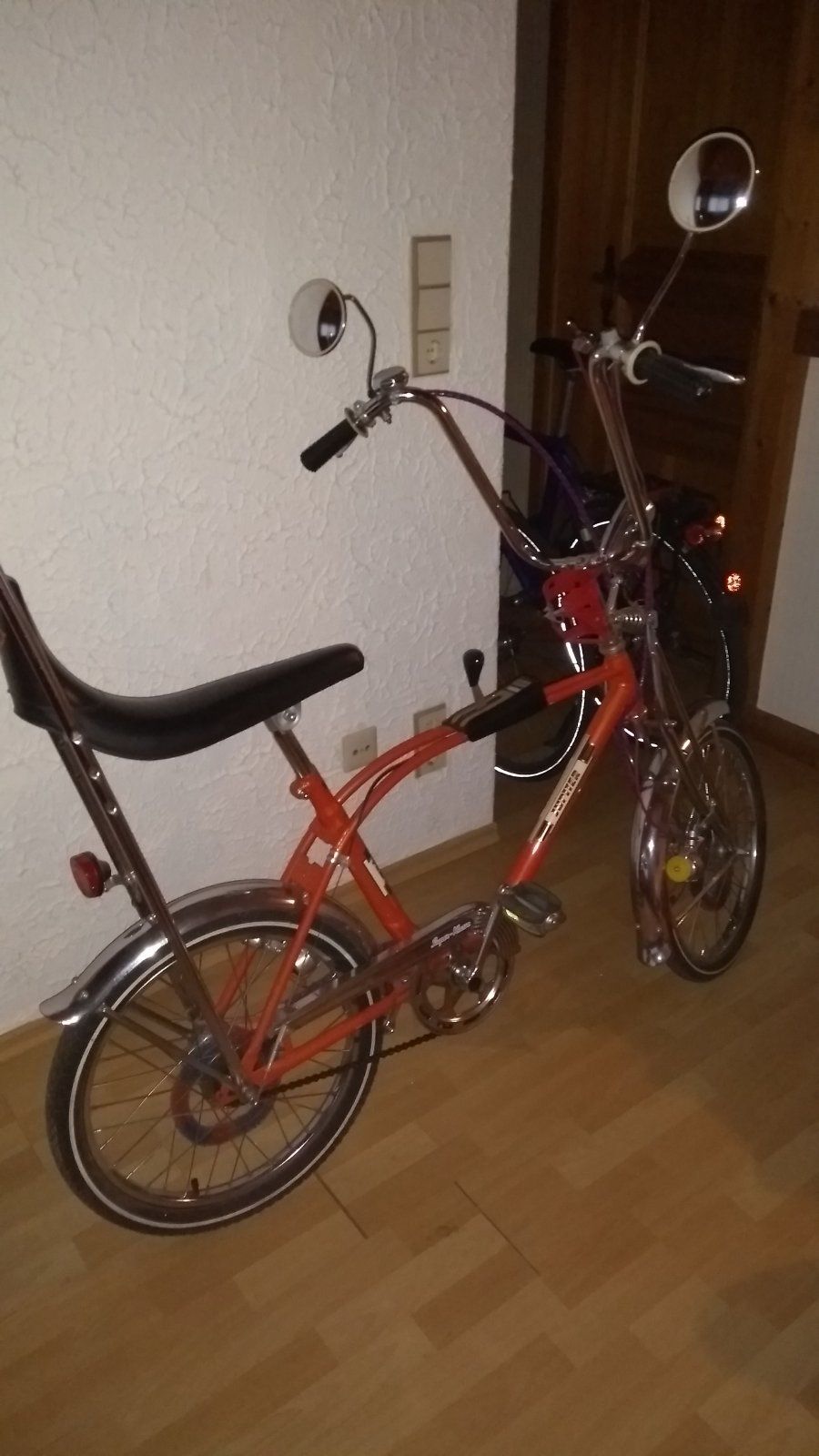

Wer in den 70ern Kind war, erinnert sich vielleicht noch an die Highriser-/Bonanzaräder. Schlechte Sitzposition, zu kleine Laufräder, oft auch minderwertig konstruiert, dürften sie vielen Jungens gezeigt haben, dass ein Ding mit Motor, wie Vater, Opa und Onkel es haben, doch besser ist, als selber treten.

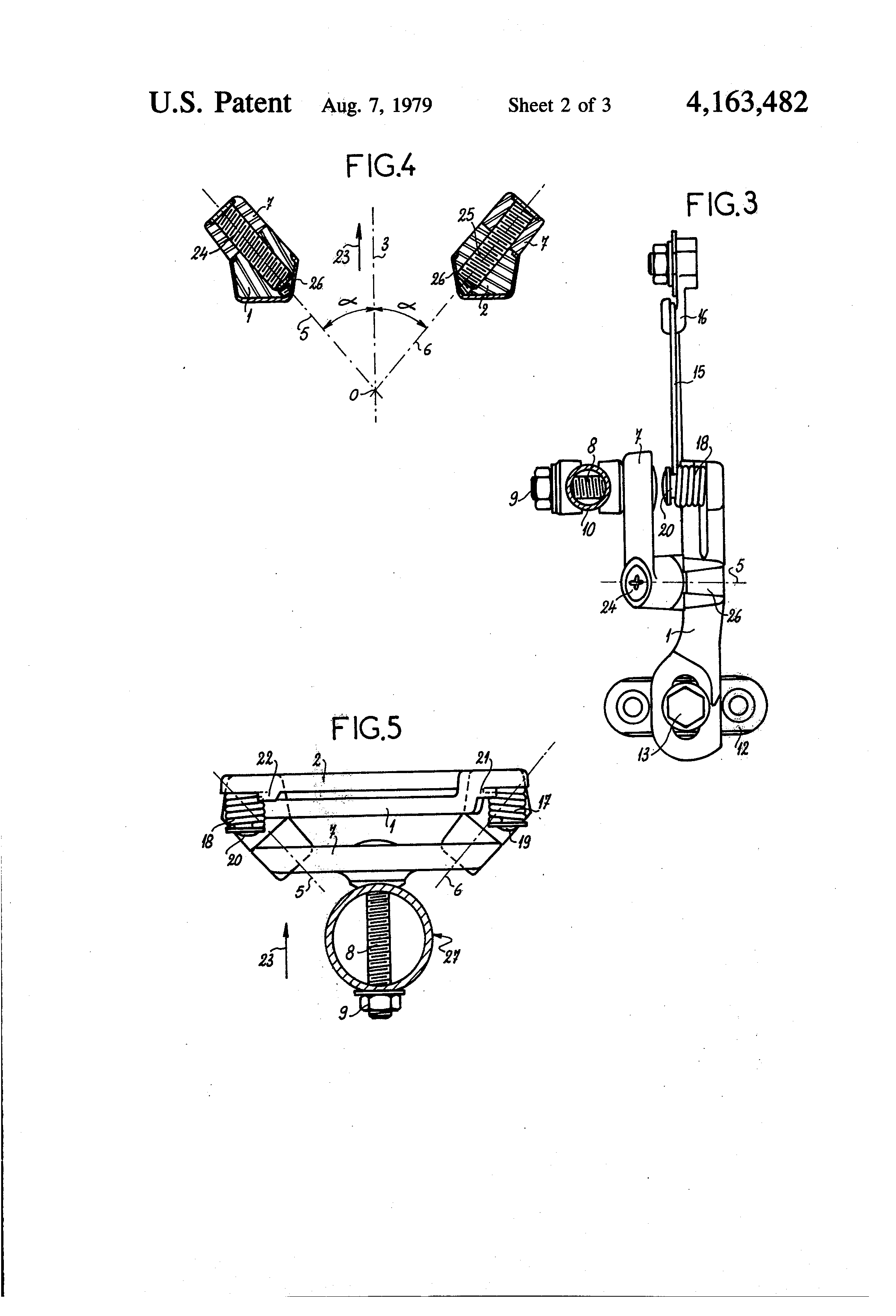

Die selbstverstärkende französische "Wunderbremse" CLB 2, bei der die Drehachsen der Bremsarme winklig zur Felge stehen:
dscn6756-jpg.536651
dscn6758-jpg.536652
https://patents.google.com/patent/US4163482A/en?assignee=ANGENIEUX+CLB
Das hat wirklich funktioniert, aber dummerweise war das eine relativ teure Mittelzugbremse zu einer Zeit, als Seitenzugbremsen längst die Oberhand gewonnen hatten.

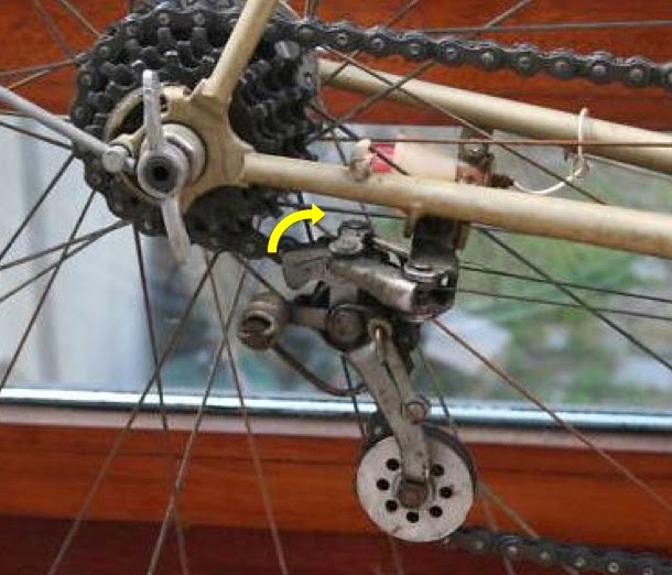

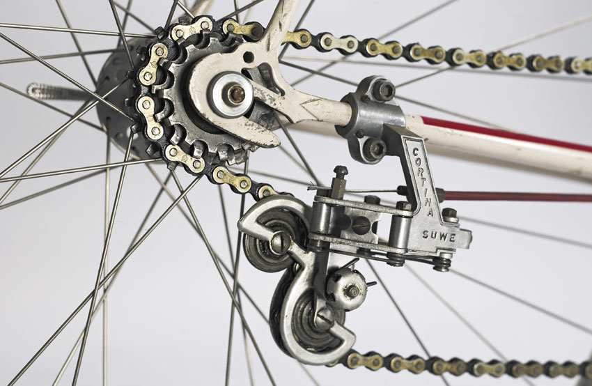

Die "Richtigrum-Schaltwerke" von Nivex, Altenburger, Cortina, Suwe usw.:
  • die Bewegung folgt der Kontur des Zahnkranzes, ganz ohne Schrägparallelogramm
  • der Zug kommt ohne Umlenkung und idealerweise auch ohne zusätzliche Hülle direkt von vorne
  • das Schaltwerk sitzt geschützt unter der Kettenstrebe (was auch aktuelle Shadow-Schaltwerke nicht schaffen)
  • auch mit kleinen, leichten Schaltwerken werden allein durch den Abstand zur Hinterachse relativ große Ritzel möglich

Dazu noch die Möglichkeit, die Kette auf einen Ring am Ausfallende zu schalten und das Hinterrad ohne Dreckfinger zu wechseln - wer genau hinschaut, sieht rechts eigentlich ein aktuelles Steckachs-Ausfallende:
Die Idee flammte viele Jahrzehnte später nochmal kurz auf, aber so sehr freaky overengineered, dass sie dann erst recht niemand wollte:
o9e5rfRDdq5Z5nztSy6bnsl0japsPX0_IB1OQu8phIHWTmScZJ2zU5v4htRLhJ7Y4ji3DeGsu5OCjFGc4xnpwuAO9hlNpjOAwvEHaVUCROkVP6jUS9ICbQP2yuJq6JvBFm193qoOgoPt2eSd9Qc
Bis heute manövrieren alle großen Hersteller auf verschiedenen Wegen relativ kompliziert um die Grundvorteile dieser Systeme herum, ohne dabei mit deren Konsequenz ans Ziel zu kommen. Und dabei wäre das größte Gegenargument längst hinfällig: Wen interessiert heute schon noch das soundsovielte proprietäre Ausfallende des soundsovielten Sonderrahmens in der soundsovielten Marktnische?

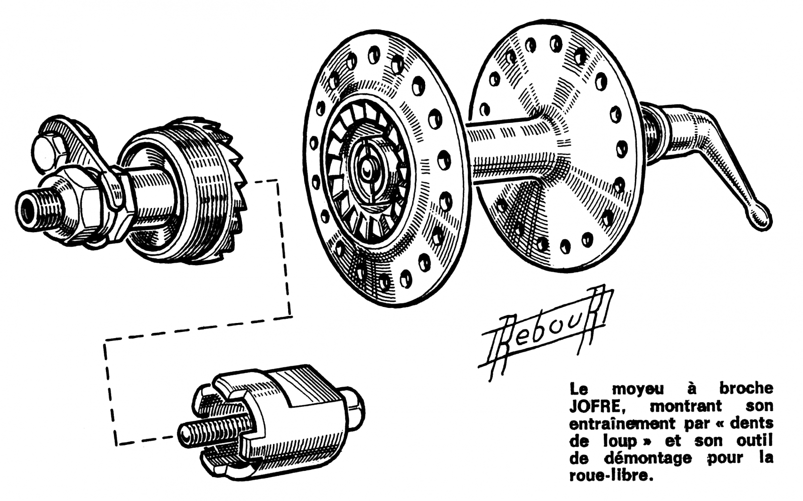

Die Joffre aus Frankreich ist älter, Patentantrag von 1946, hat sich auch schon damals nicht durchsetze können
Sehe ich das richtig, dass dies so ein doppelzügiges, also zwangsgeführtes Schaltwerk ist, dass Federn nur für den Kettenspanner, aber nicht für das Schaltwerk selbst braucht und deshalb ohne Retrofriction oder SIS leichtfüßig auf und ab schaltet?
