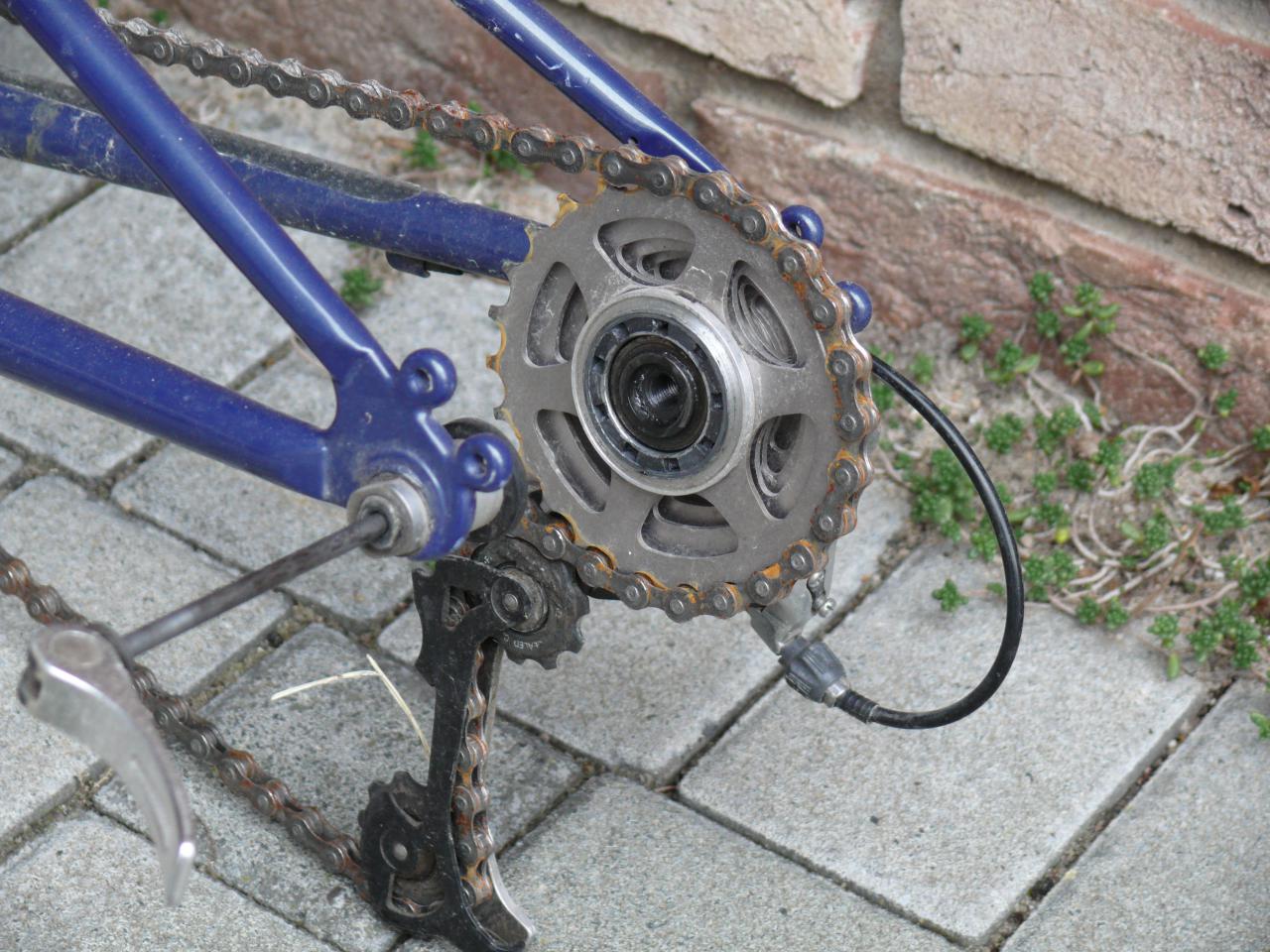

Diese Nabe hatte ich als Muster von Weco in Benutzung. Die Sperrklinken wurden per Magnet statt Feder gezogen....ich habe da HR-Naben im Sinn, bei denen bei Ausbau der Zahnkranz am Rahmen verbleibt.

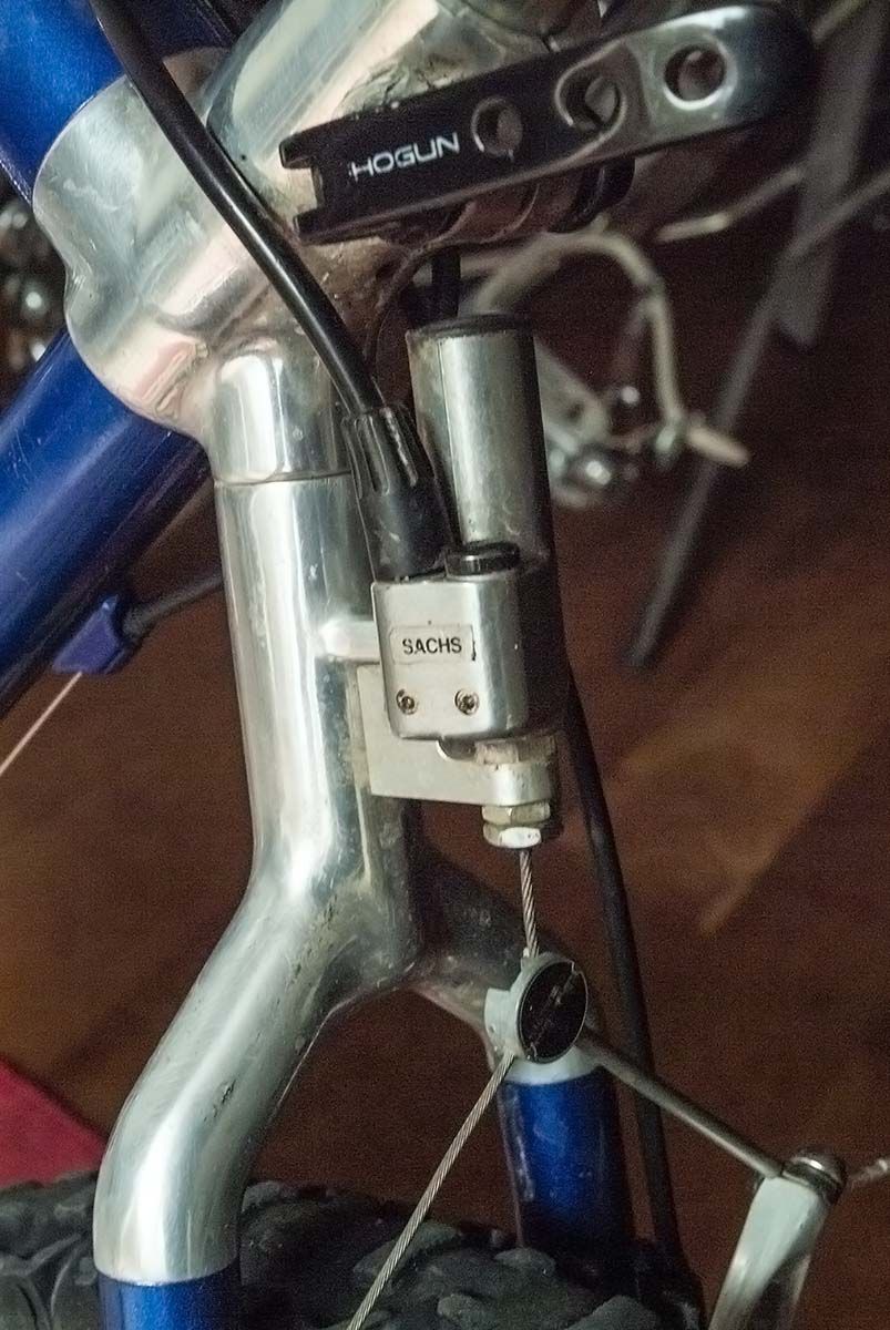

Der Bremshebel müsste derselbe, wie von der Sachs Scheibenbremse gewesen sein.
