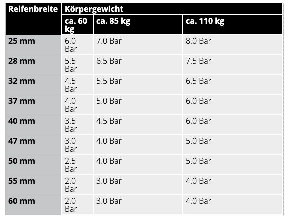

Ich vermisse in der DT-Swiss-Tabelle eindeutig die Relation von Fahrergewicht zu Reifendruck.
Aus der Tabelle von Schwalbe geht eindeutig hervor, dass man 40ger Reifen mit 6bar fahren kann.
Für die Frage ob der Reifen die Felge sprengt ist das Körpergewicht egal. Sobald Körpergewicht im Bild ist geht es nicht mehr um ein Maximum sondern um eine Empfehlung. Und wenn Schwalbe sagt dass 110 kg auf 40mm 6 bar fahren sollten und die Felge sagt dass sie 6 bar nur bis 32 mm aushält (wo 110 kg dann noch höheren Druck bräuchten) dann ist diese Felge eben zu schwach um 110 kg auf 40 mm zu packen (und auf 32 dann wohl auch)

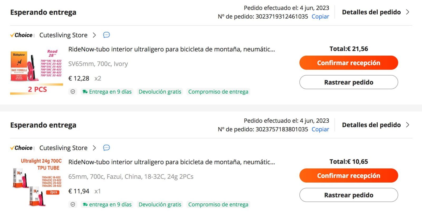

Hab grade auch das erste Mal bei Aliexpress bestellt.
2 Stck. Ridenow 65mm 36g für 5,41€
Damit 2,70€ pro Schlauch. Nice. Einführungsangebot, maximal 2 Stück pro Kunde.
