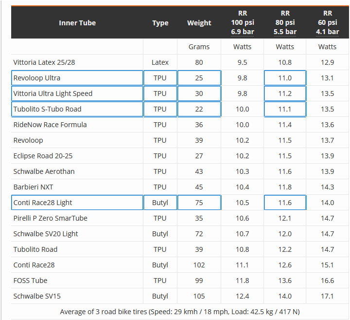

Hier noch eine Tabelle von BRR
Die "dicken" TPUs laufen ungefähr wie leichte Butylschläuche, die dünnen teilweise besser. Da nicht alle TPUs für Felgenbremsen geeignet sind, haben Felgenbremser vom Rowi her keinen Vorteil gegenüber Conti Race light z.B..
Das überrascht mich etwas, da ich vom Gefühl her eher was anderes gesagt hätte. Die Unterschiede sind aber auch halbwegs überschaubar.
Ich hab allerdings nie 1:1 den selben Reifen erst mit Butyl und dann mit TPU gefahren, sondern auch jedes Mal die Reifen gewechselt dabei.
Die Unterschiede sind ja recht gering, und ich merke es oft nicht einmal, wenn sich an meinem Zweitrad das automatische Licht eingeschaltet hat und ich dann ~3Watt mehr Leistung brauche. Und wir reden bei mir ja nicht von 1000Watt auf 1003Watt :cool:

Tubolitos sind aber aucb weiterhin wenn ich das richtig im Kopf habe, die schlechtesten TPUs in Bezug auf den Rollwiderstand. Ist vielleicht also wirklich was dran, was deren Produkt angeht. Trotzdem schneiden sie ordentlich ab.
Die versch. TPU, Latex und Tubeless liegen beim Rollwiderstand so nahe beieinander, dass das Ranking abhängig vom Test ist. Butyl schneidet hingegen meistens sehr viel schlechter ab.
