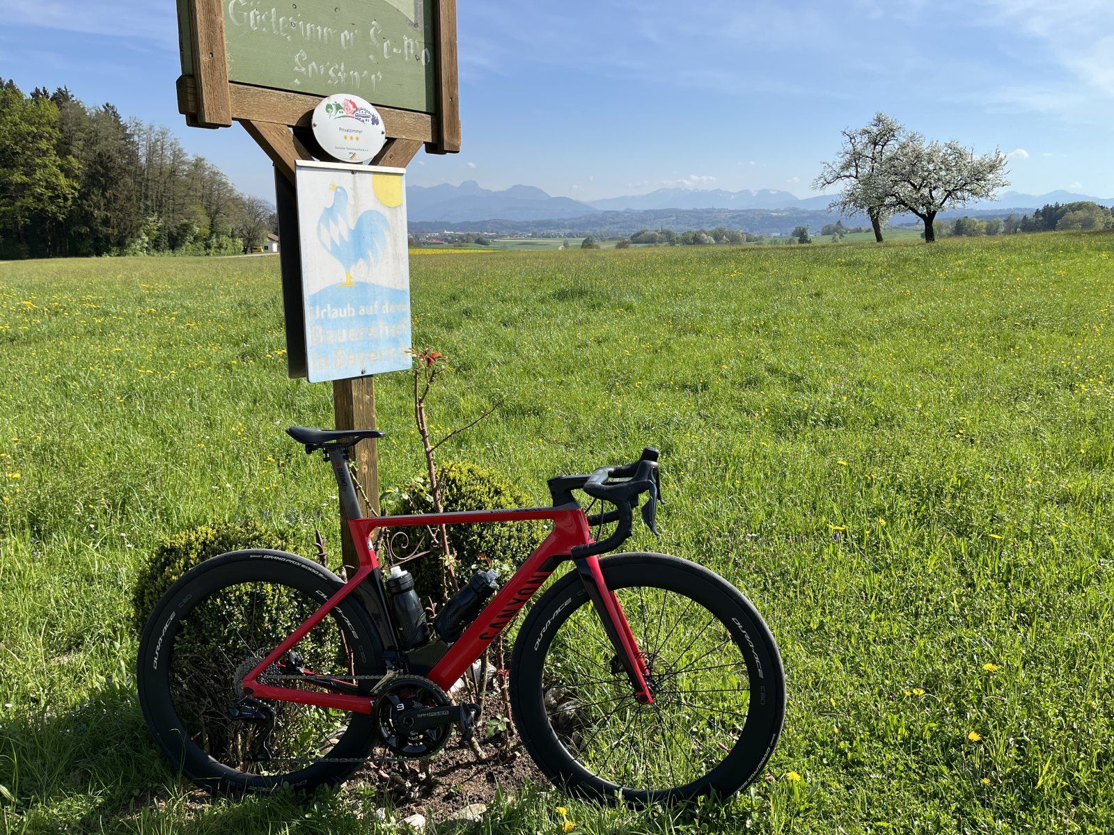

Und wo packst du das dann hin?
In Domane steckt das Zeug z.B. im Unterrohr. Diese Lösung sollten endlich mehr Hersteller adoptieren!
Am Aeroad habe ich extra kleines Fach aus Carbon gebaut, welches beim Tretlager unter Flaschenhaltern ist. Da ist der Platz echte Mangelware, sodass TPU passt, butyl aber nicht bzw. was anderes dann nicht reinpasst.
Am TT steckt das Zeug im Oberrohr, auch hier wäre es mit Butyl nicht möglich.
Am CX ist es eine Tasche unter den Flahas bei Tretlager. Wegen Platzmangel ist die sehr klein, da müsste ich auf Kartusche oder Minitool verzichten, wenn ich Butylschlauch reintun würde.
Mag sein, dass eine entsprechend dimensionierte Satteltasche für dich eine Option darstellt. Ich zahle lieber bei jeder Panne Taxi, bevor ich mit sowas am Rad fahre.

Edit: noch 'ne Frage dazu: ich finde den Ansatz ohne Tasche auch verlockend, aber bei langen Touren mit wechselhaftem Wetter komme ich an die Grenzen meiner Trikottaschen. Passiert dir das nie? Handy, Riegel, Armlinge, Regenjacke (oder so ähnlich), Reifenheber, Schlauch, oft noch ein Minischloss ...
Handy und maximal Weste kommen in die mittlere Tasche, Seitentaschen sind für Futter da.
Wenn ich Regenjacke brauche, bleibt diese die ganze Tour an.
Reifenheber etc. also Pannenzeug will ich nicht am Körper haben, habe ich nie.
Schloss? Sowas habe ich nicht.
Zusammengefasst: mir sind da keine Probleme mit Platz bekannt.
So sieht meine Lösung, die dank TPU mit Kartusche, Pumpenkopf, Reifenhebern, Schlauch und Minitool bestückt ist:
