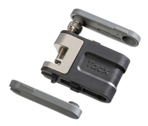

Kettennieter? Führst du noch eine Ersatzkette mit, bzw. Kettenglieder und Niete?
Das Teil hier ist schön kompakt, da steckt man sich ein Kettenschloss rein. Hab es aber nur im Urlaub mit im Zimmer und wenn ich eh mit Gepäck fahre, weil ich dann auch gleich noch eine Zange dabei habe.

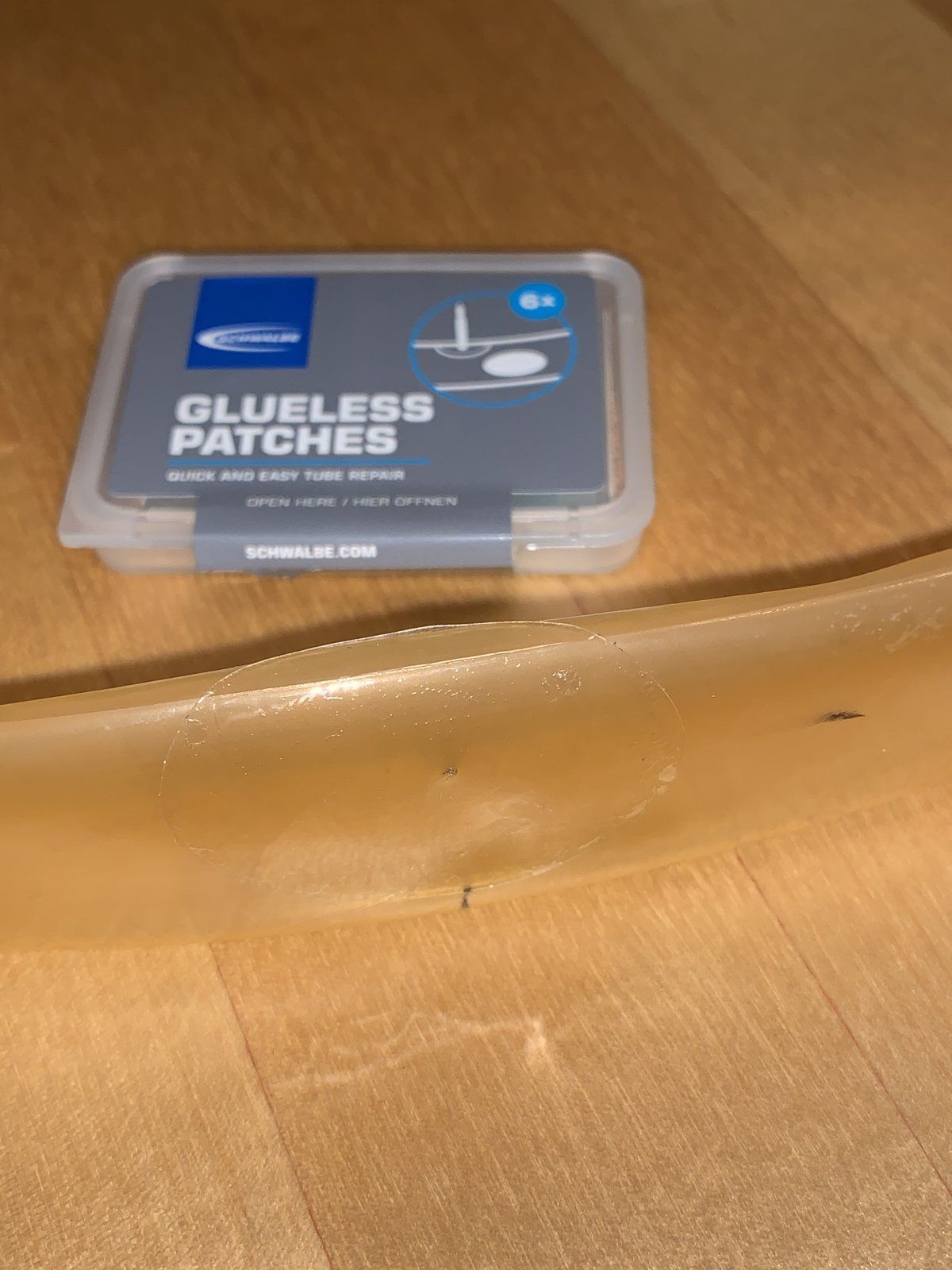

Mal was kurioses: ich hatte vor ein paar Tagen einen Platten hinten. Ich war faul und ließ mich per Auto abholen anstatt an der Stelle den Schlauch zu wechseln. Heute kam ich dazu, hab den Aerothan 16E ausgebaut und das Loch schnell gefunden. Auf dem Reifen hab ich kein Loch bis jetzt finden können. Das Loch im Schlauch hab dann mit einem Flicken von Schwalbe zugeklebt.

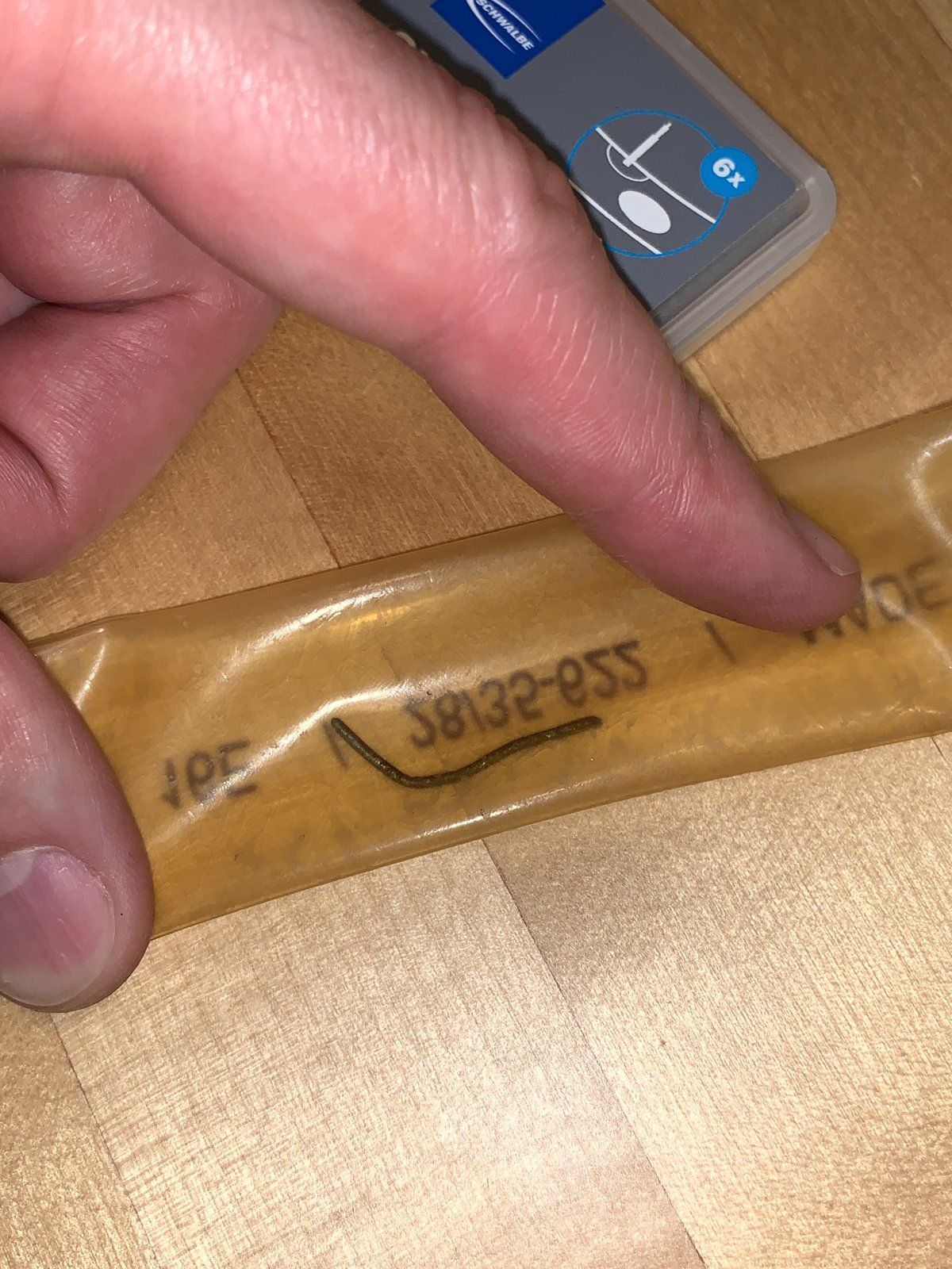

Okay soweit, sieht einigermaßen gut aus. Dann merke ich, dass es im Schlauch etwas rattert.
Ein Stück Draht oder sowas ist noch drin! Das hatte ich noch nie😄 wie kriege das Metallstück jetzt da raus? Durch das alte Loch wieder durchstechen und wieder kleben? Oder lieber ein neues Loch durchstechen?
Mal was kurioses: ich hatte vor ein paar Tagen einen Platten hinten. Ich war faul und ließ mich per Auto abholen anstatt an der Stelle den Schlauch zu wechseln. Heute kam ich dazu, hab den Aerothan 16E ausgebaut und das Loch schnell gefunden. Auf dem Reifen hab ich nichts gefunden, kein Loch oder Cut. Das Loch im Schlauch hab dann mit den einem Flicken von Schwalbe zugeklebt.
Was spricht gegen drin lassen, wenn das Ding keine scharfe Kante hat? 🤔
Irre auf jeden Fall 😆
Naja mal langsam, das Teil ist von außen durch Druck (drüberfahren) aufgespießt und durchgedrückt worden.
Mir fehlt gerade die Phantasie, wie das jetzt aus der Richtung nochmal passieren soll. 🤓
Aber klar, damit rumfahren würde ich vermutlich auch nicht. 🤔
Die andere Seite ist: Wer weiß, wie oft das bei nem normalen, schwarzen Butylschlauch so passiert und wir sehen es einfach nicht mehr… 😁
Ich frage mich ob ich das Drahtstück durch das Ventil rausziehen kann wenn ich den Ventilkern rausdrehe? 🤔
Wenn du eine Zange findest, die durch das Ventilloch passt, hast du vielleicht eine Chance. :D
Ansonsten kannst du dir den Schlauch als Kunst an die Wand hängen, mit einem Spotlight auf den Eindringling.
Du wirst den Draht natürlich vorher durch die Wand geradebiegen müssen. Kann schiefgehen, muss aber nicht, hängt natürlich stark davon ab wie biegefreudig das Ding ist.
