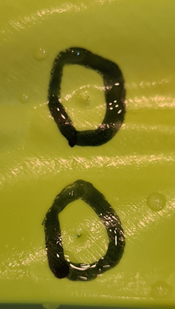

Nach insgesamt 100km war bei mir heute der erste Schlauch von Cyclami platt. 🙄
Ich muss mir aber erst ansehen woran es lag. Außen am Mantel habe ich auf die Schnelle nichts gesehen und innen nichts gefühlt.
Wenn Du mir zeigst, wie man so einen labbrigen und rutschigen TPU-Schlauch ohne Vorpumpen montieren kann, hast Du bei mir auf Lebenszeit ein Windschatten-Abo.
Das geht aber in der Tat recht gut. Hängt vielleicht von Reigen und Felge ab.Aber wenn man sorgfältig kontrolliert dass zwischen Reifen und Felgenhorn kein Schlauch steckt und dann erst aufpumpt, geht es einfach und gut.
Ursache gefunden. Ein klassischer Snakebite und daher wohl eher eigenverschulden, denn ich hätte ja vorher auch mal Luft kontrollieren und nachpumpen können.
Ich weiß allerdings nicht ob ich den mit einem normalen Schlauch auch gehabt hätte. Der TPU ist doch etwas dünner.
