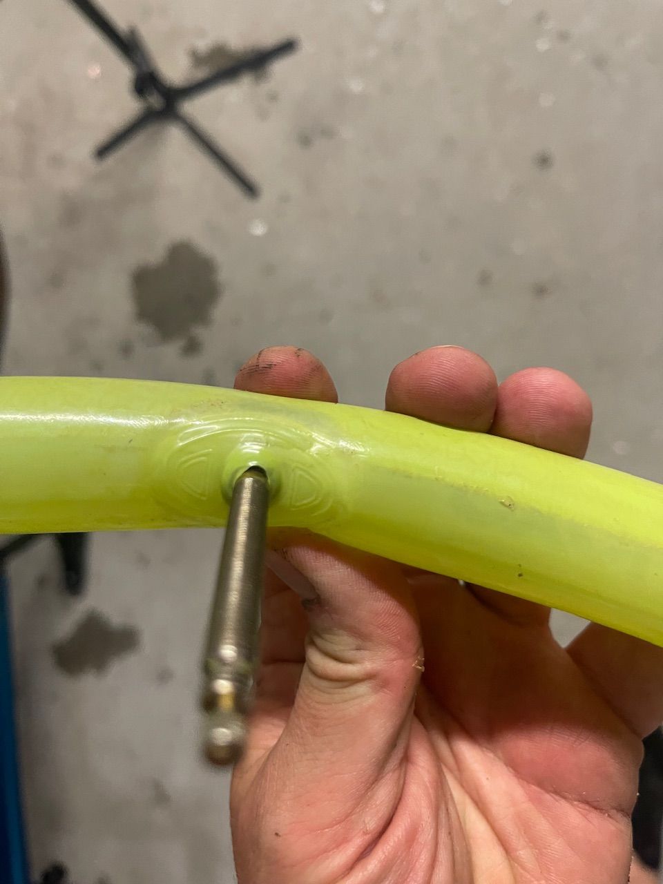

Nachdem mein RideNow ohne wirkliche Fremdeinwirkung spontan den Geist aufgegeben hat und ein mini Löchlein an der Seite aufzufinden war, wechselte ich auf einen TPU-Schlauch von ThinkRider ( auch Ali ) , dieser wies eigentlich einen permanenten schleichenden Luftverlust auf. Dann auf Cyclami, u.a. wegen des Metallventils, aber siehe da, genau am Übergang zum Schlauch riss er einfach aus.
( Bild im Anhang )
Ich hab mir nun die RoadTube von Pirelli ( quasi light Butyl )verbaut und hoffe aufs Beste ;)

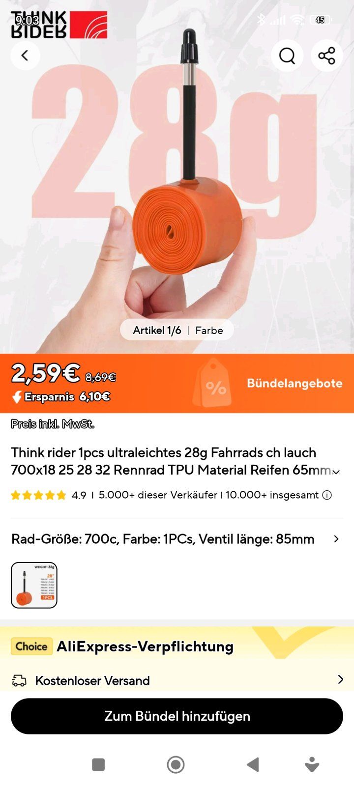

Ich zahle 25,39 € für vier Stück
Haste echt soviel für einen RideNow beim Ali bezahlt? Da haste echt was falsch gemacht. Da gibt es immer wieder massiv günstige Angebote. Teilweise muss man nur nen neuen Account aufmachen, weil das oft für Erstbesteller ist, aber selbst als Widerholungstäter zahlt man da nicht so viel.
kommt ganz darauf an welcher
der 19g liegt im angebot meist so um die 7eur/stk
Verstehe ich tatsächlich nicht
Habe die RideNow in meinen Rädern montiert und tausende Kilometer gefahren
Einmal einen Platten auf schlechter Strecke und Durchschlag gehabt
Das hätte aber jeden Schlauch kaputt gemacht
Für den Preis von 2,59€ fange ich gar nicht an zu flicken
Einer im Jahr ist zu verkraften

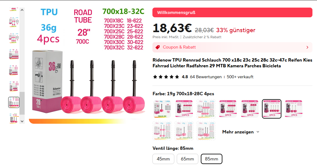

🫣 das es vier sind hatte ich ganz übersehen.
Beim schnellen aufrufen von Ali, hab ich direkt welche für 18,- gefunden:
