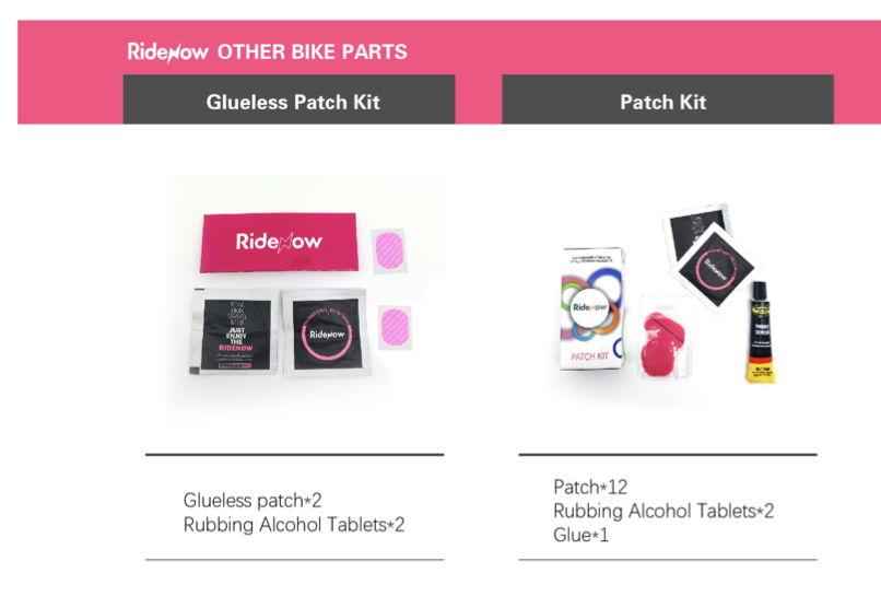

Interessant ist, dass es Videos zum reparieren von den RideNow Schläuchen gibt, wo Vulkanisierungsmittel benutzt wird und dann die Flicken aufgebracht werden. In der Anleitung, die bei meinen Schläuchen dabei ist, steht davon aber nichts. Auch auf reddit schreiben einige Leute, dass sie Vulkanisierungsmittel nutzen. Vielleicht teste ich das auch mal.
Nachtrag: RideNow schreibt zu den Patches die dabei sind "glueless". Also soll wohl kein Vulkanisierungsmittel notwendig sein. Es gibt aber auch ein Kit mit Kleber.
