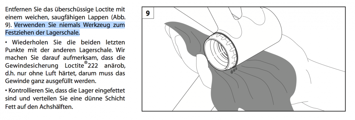

die zweite Hälfte der Montage ist ned hochgeladen worden..
Die Schraube der Hirtverzahnung (dat Dingens, mit dem die Kurbel in der Mitte zusammengehalten wird) soll mit 42Nm angezogen werden. Das ist gelinde gesagt "mit Schmackes"
Darüber hinaus soll der Schraubensicherungslack mal gute 1-2 Tage aushärten...
In diesem Sinne...
