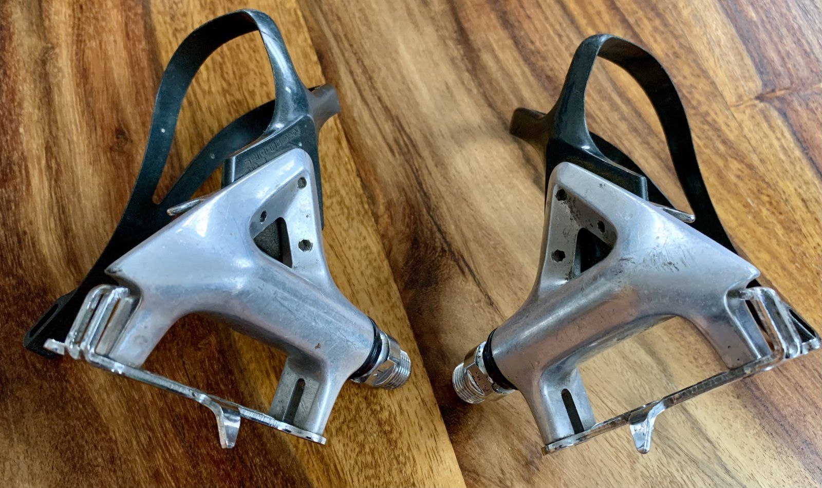

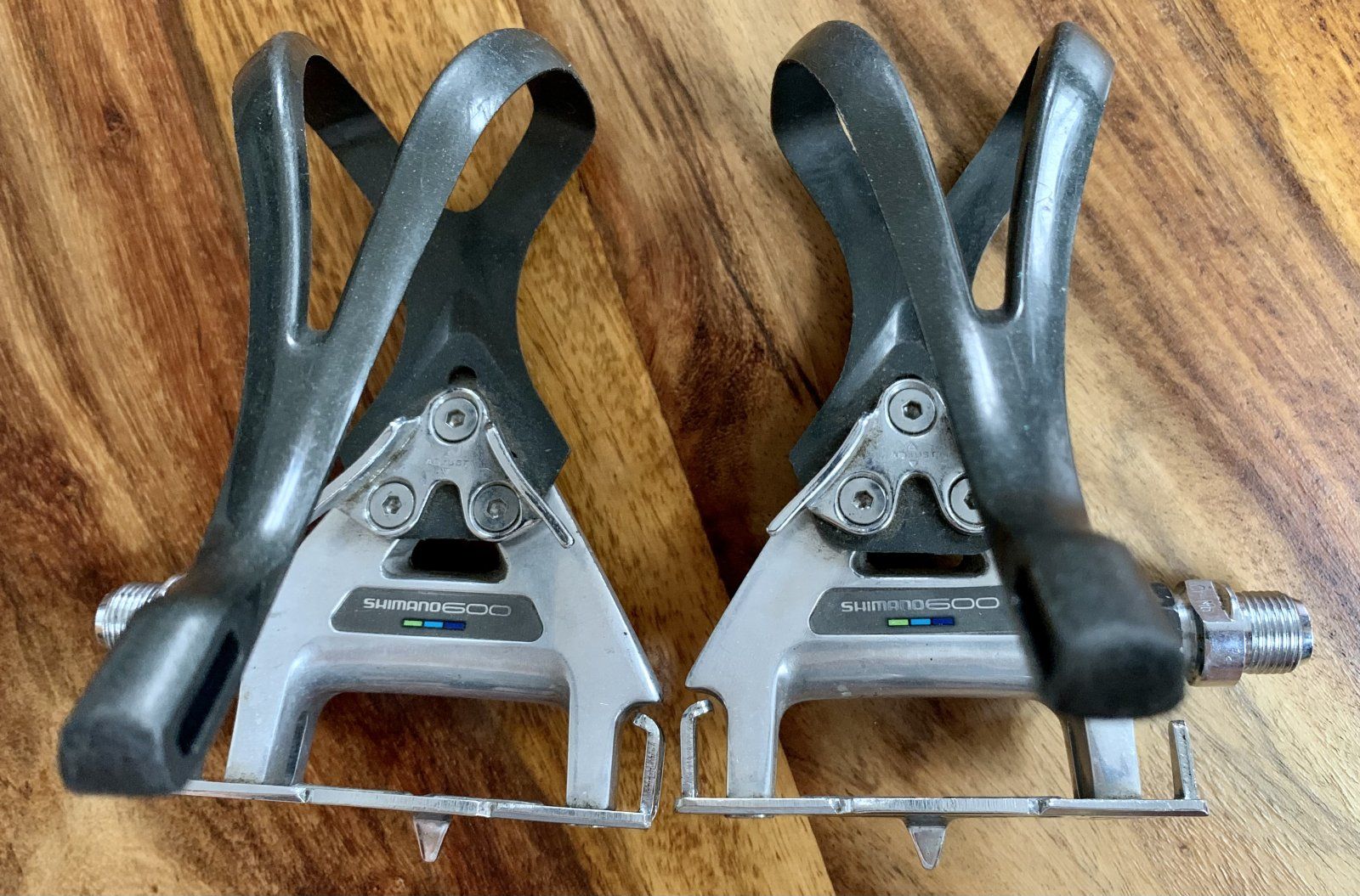

Gehören da nicht eigentlich Kunststoffhaken dran? Ich habe noch 600 Pedale mit Metallhaken bei Interesse
Anhang anzeigen 1133659Anhang anzeigen 1133660
Hallo, die Ultegra Tricolors hatten sicher welche aus Federstahl, die aus Kunststoff waren Serie bei der 105er..jetzt habe ich die Antwort auf Meine Frage selbst gefunden hier im Katalog von 1990: PD 6400 Toe Clip size M, L, LL.
Wenn jemand welche in Größe LL übrig hat habe ich Interesse.

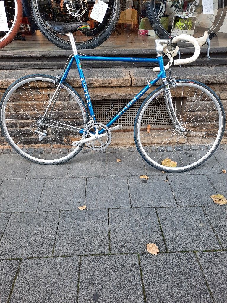

Hier zeige ich Euch mal meinen Romani Aufbau mit (fast) kompletter Shimano Tricolor Ausstattung
Ich
Hatte mich schon gewundert das du hier noch ni geschrieben hast 🥳 :D, ich würde meine weißen gegen schwarze tauschen.
Die weissen passen halt wunderbar zum weissen Lenkerband, vergilben aber langsam mit der Zeit und meine waren nach dann nach 32 Jahren schon extrem klebrig...wenn es neue weisse die wirklich gut passen zum vernüftigen Preis gäbe würde ich wohl schwach werden.
