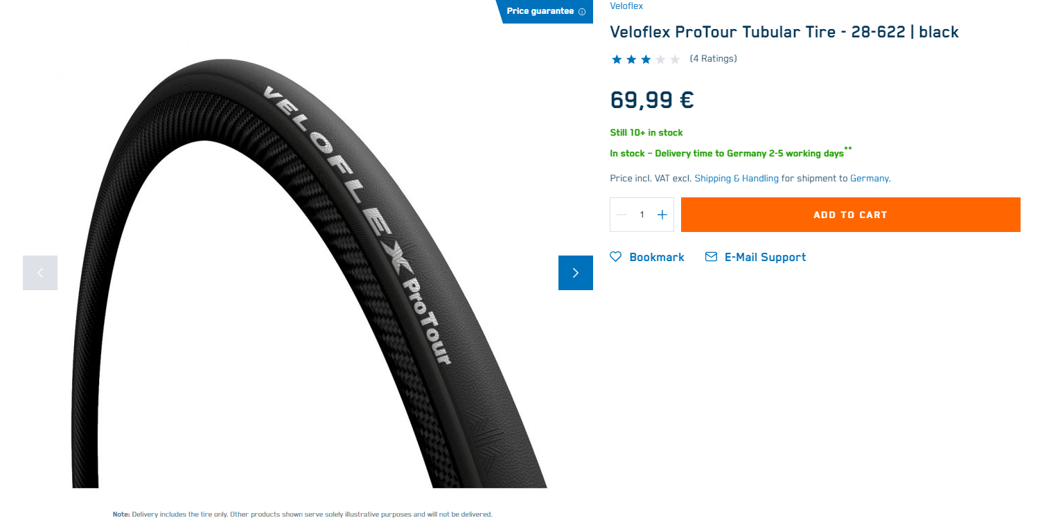

Veloflex ist immer eine gute Wahl meiner Meinung nach:
@kochlöffel
Danke dir
Was ich gestern recherchiert habe gibt es in 28mm den Vittoria Corsa Pro (echt teuer), Vittoria Corsa G2.0, Pirelli P Zero Velo Tub und wie du sagtest den Velo Pro Tour
Welcher sagt dir zu? Oder Preis/Leistung Velo Pro Tour
