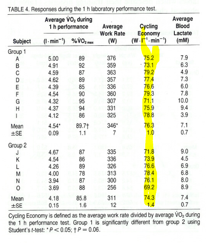

Ja, das ist wohl so. Aus den oben von mir gemachten Berechnungen kann man auch ableiten, wieviel Watt je Liter verbrauchten Sauerstoff/min. die Sportlerin leistet. Das sind 103,3 Watt (ergibt sich aus 341Watt/3,3l/min.) In der von mir oft zitierten Studie Coyle, Feltner et. al. 1991 lag der Wert in beiden Probandengruppen ("National Class" und "Good State Class") durchweg um weit mehr als 20 Watt darunter - bei einer Standardabweichung von nur 1 bzw. 1,4 Watt.
