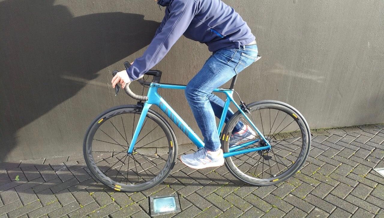

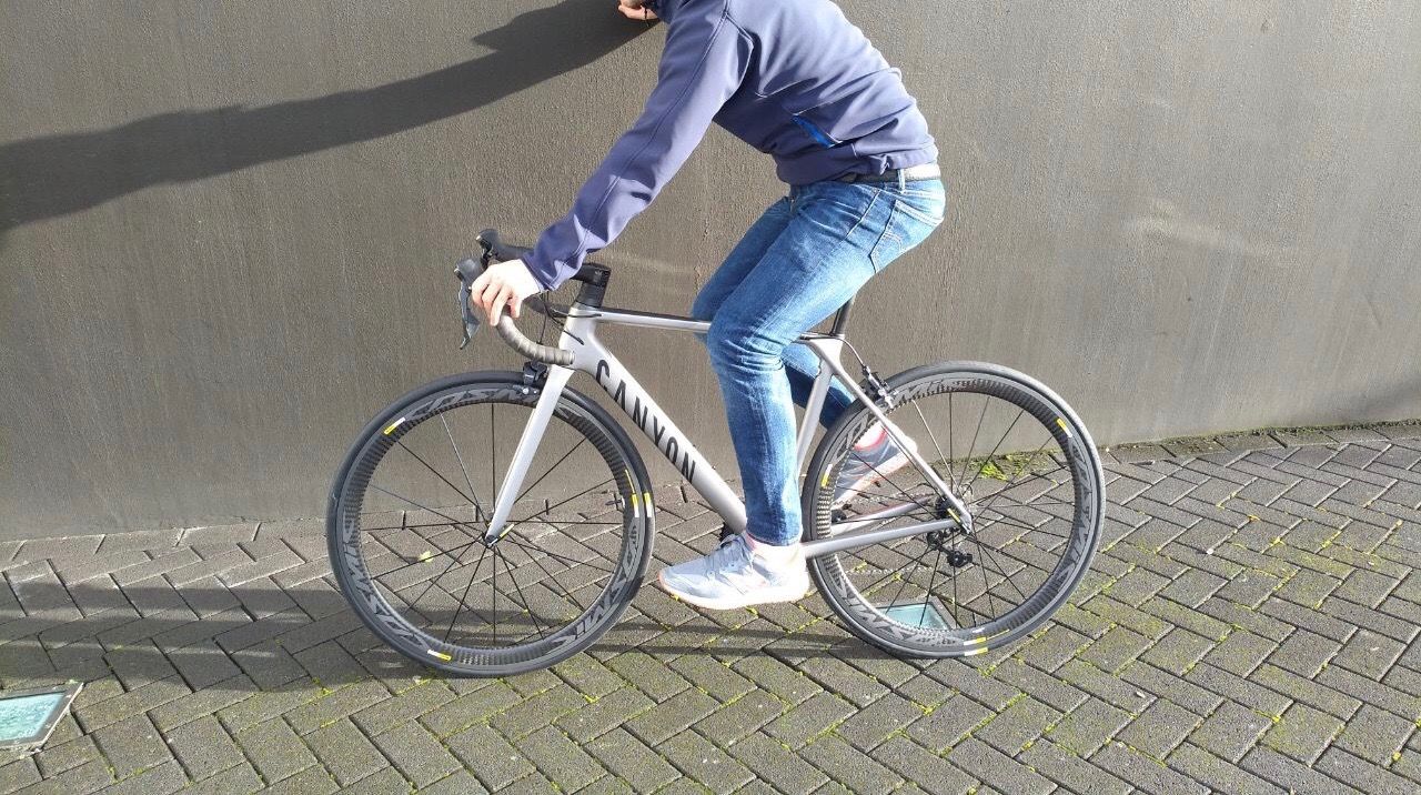

Anbei habe ich mal zwei Bilder gemacht, jeweils auf dem S und M.
Irgendwie habe ich den Eindruck, dass das S schon etwas sehr klein wirkt und fast den Eindruck eines Kinderrads erweckt.
PS. Habe heute mit dem Support von Canyon geschrieben. Man kann wohl das Cockpit nach dem Kauf des Rads kostenlos umtauschen. Somit hätte ich die Möglichkeit beim S gegen ein 100/410 Cockpit zu wechseln. Was meint ihr? Passt das S oder etwas zu sehr gedrungen? Von der Überhöhung fühlte es sich in der kurzen Probezeit gut an.

... ich hatte dir bereits Größe M empfohlen und das blaue Rad sieht "größer" aus, d.h. meiner Meinung nach sitzt du auf dem blauen besser und nicht so "gestaucht".

Mit einem 100/410 Vorbau/Lenker wäre das S schon etwas mehr getreckt. Ich gebe euch recht, das S wie es auf dem Bild ist, d.h. 90/390 Vorbau/Lenker ist das Rad zu "kurz".
Ich habe bei dem M die Sorge, dass mir die Überhöhung fehlt und ich zu sehr gestreckt auf dem Rad sitze. Wenn dann müsste ich beim M gegen ein 90er Vorbau tauschen und hätte aber dafür den schmaleren Lenker mit 390 mm...

1. Auf deinen Bildern hat das blaue Rad doch noch "spacer" unter dem Vorbau ... kannst du doch entfernen und dann kommst du mit dem Lenker ein schönes Stück weiter runter.

Das Rad kommt mit 27mm Spacern, da kannst du beim M also durchaus noch was runter gehen.

Hi @hekki2005,
Nach den Bildern zu urteilen, würde ich die Grössse M favorisieren. Warum? Ich achte auf zwei Winkel um einen groben Anhaltspunkt zu bekommen. Der Oberkörperwinkel zur Waagrechten sollte sollte 45 Grad sein (eher weniger). Der Winkel zwischen Oberkörper und Oberarmen sollte 90 Grad sein (bei langen Armen bisschen weniger). Beides passt bei Grösse M. Bei Grösse S ist der Oberköper zu aufrecht und der Winkel zwischen Öberkörper u. Oberarmen ist zu klein.
Reicht beim S die Auszugslänge der Sattelstütze? Nach Vergleichen der Emfehlungen zur Sitzhöhe von Competitive Cyclist und den Angaben dazu von Canyon wäre die Stütze zu kurz.
Auf dem Bild ist bei M zudem auch eine deutliche Sattelübehöhung zu erkennen. Deine Aussage dazu kann ich daher nicht teilen. Mit Entfernen von Spacern sollten 10 cm Überhöhung drin sein..., heisst eine sportliche Überhöhung ist möglich.
Du willst ja sportlicher sitzen als auf deinem Endurace. Dann musst du auch mehr Sitzlänge zulassen. Daher sehe ich zunächst keinen Sinn, den Vorbau auf vorne herein auf 90 mm zu verkürzen ( inkl. schmalerem Lenker).
