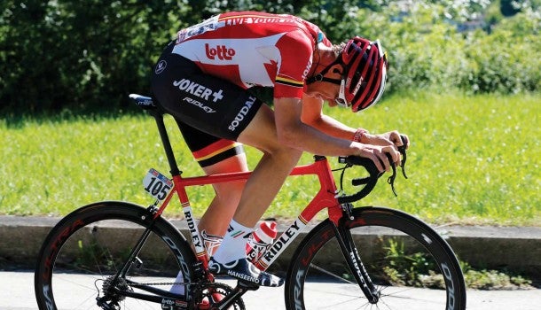

Aber gut, jeder Jeck ist anders, und die hier gegebenen Tipps willst Du offenbar nicht hören/lesen. Schreib doch mal Adam Hansen auf Facebook - ich bin mir fast sicher der empfiehlt Dir sogar XS:

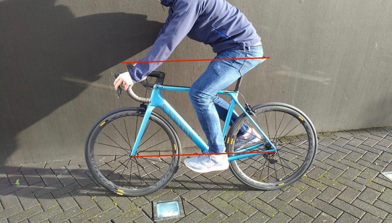

Trotzdem habe ich jetzt mal das Bild vom M genommen und zwei Linien eingezeichnet. Eine zwischen den Achsen von Vordre- und Hinterrad, um trotz Perspektive die Waagerechte zu bekommen, und eine parallele dazu, in Höhe des Sattels, der zu sehen ist - und für mich kommt da trotz Spacern eine deutliche Überhöhung zum Vorschein:
Ich wette, ohne Spacer bekommst Du durchaus etwa 10cm hin.
Danke für den Hinweis.
Lt. Grafik und grober Messung müsste dies eine aktuelle Überhöhung von etwa +/- 8 cm auf dem Bild sein..

Das Bild mit Größe M zeigt imho deutlich das die Überhöhung richtig ist. Eine noch größere Überhöhung finde ich nicht mehr fahrbar, vor allem im Unterlenker. Selbst die meisten Rennfahrer fahren nicht extremer. Der TE drückt auch die Arme durch, wodurch die Haltung aufrechter ist. Wenn der mal lockerer auf dem Rad sitzt, mit etwas angewinkelten Armen, sieht das schon anders aus.
Nur sieht es für mich so aus als ob der TE zu weit vorne sitzt. Der Sattel sollte um einiges zurück geschoben werden. Wenn das eine gerade Sattelstütze ist sollte eine gekröpfte genommen werden
