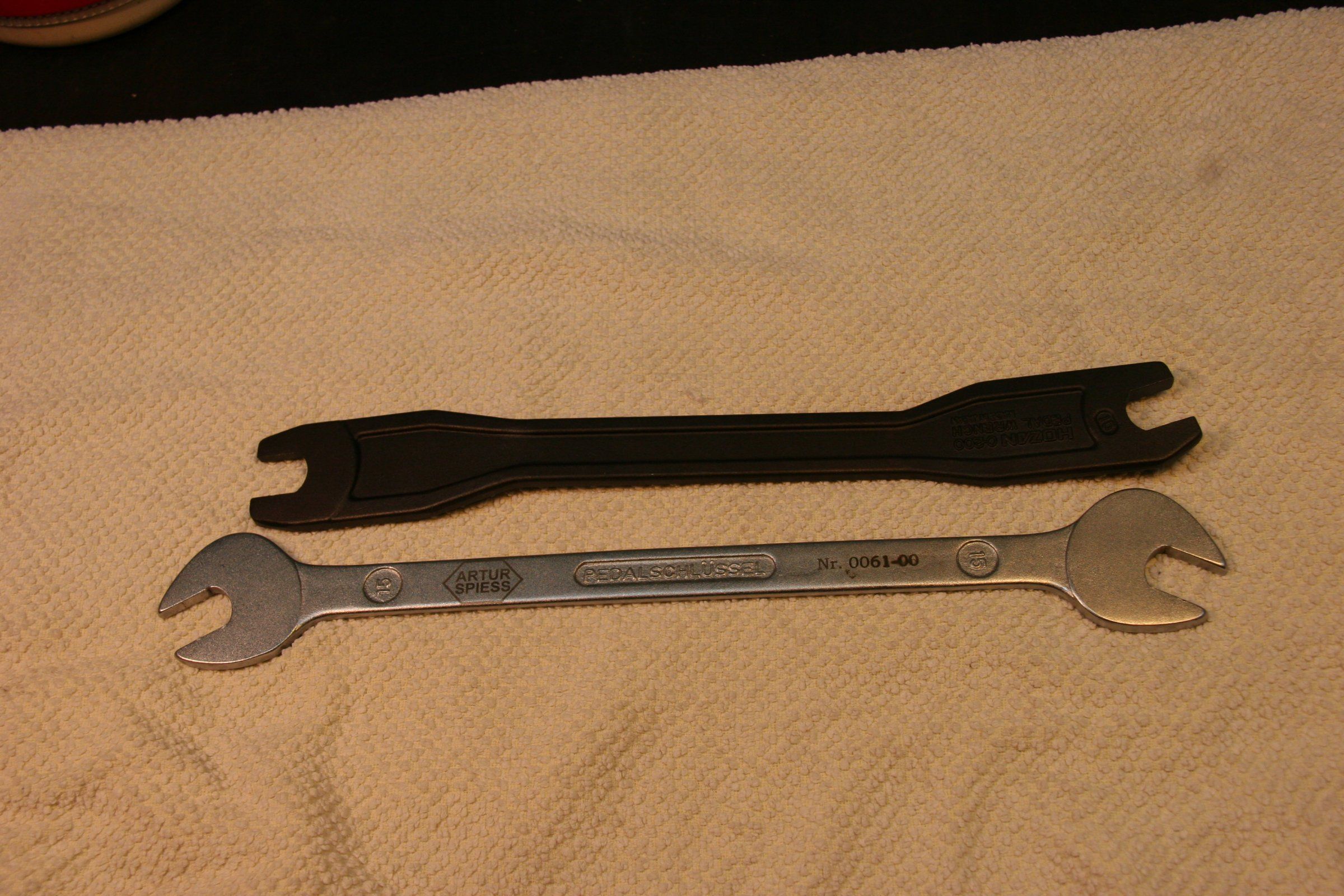

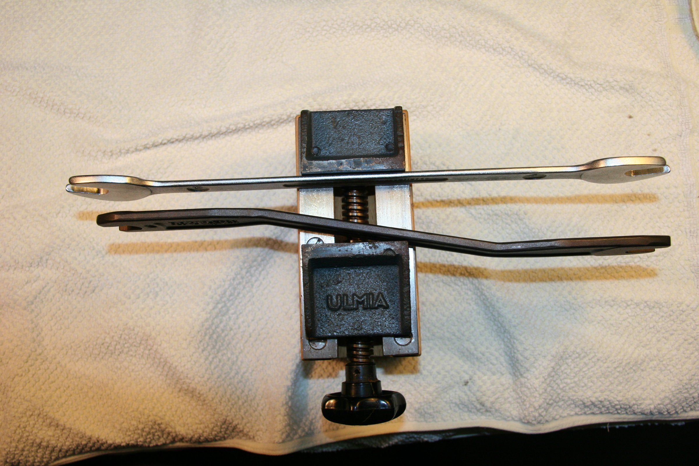

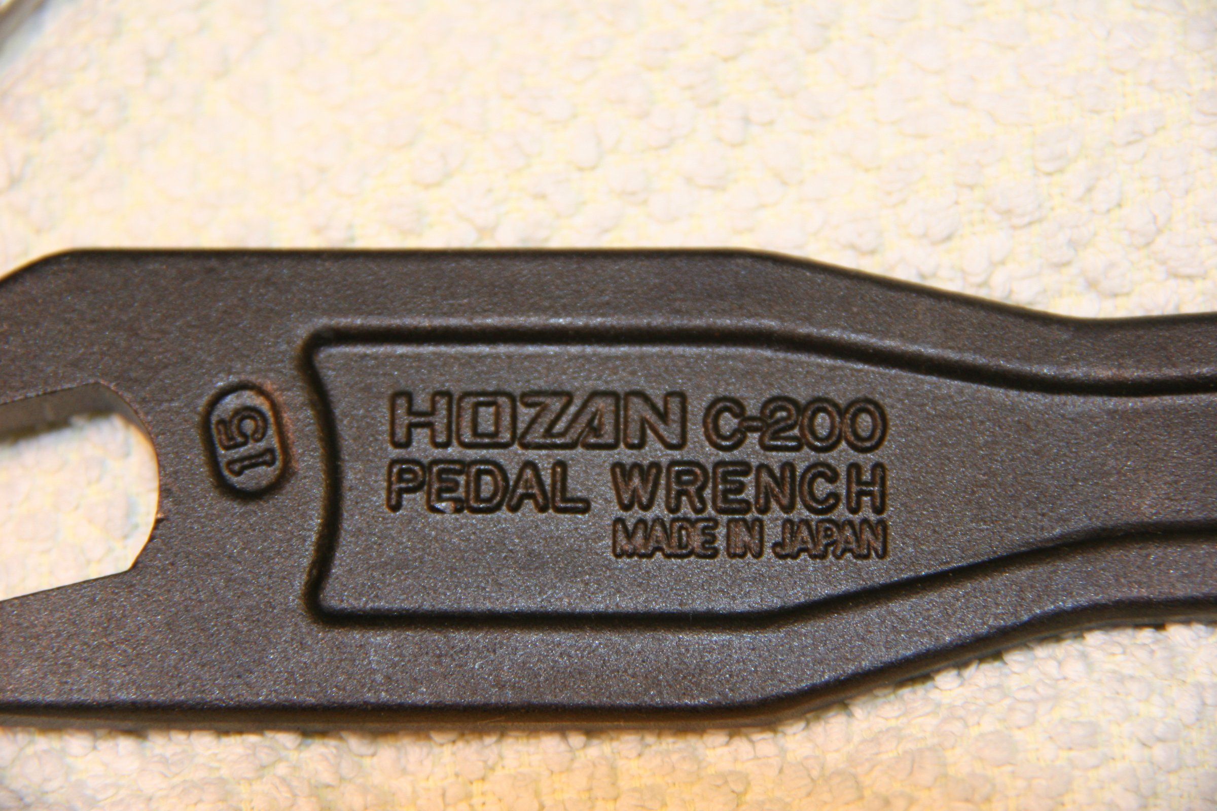

HOZAN PEDALSCHLÜSSEL - warum nicht gleich so?
Jahrzehnte habe ich mich mit geraden Pedalschlüsseln abgemüht, bis ich vor einigen Wochen eine Lieferung von sportszene.de erhielt, darin auch der HOZAN-Pedalschlüssel enthalten.
Ein tolles Werkzeug, hochwertigste Qualität und vor allem durchdacht: Zwei verschiedenen Winkelstellungen des Mauls, zwei unterschiedliche Breiten des Mauls. Und das beste: Er ist doppelt gekröpft, keine Gefahr mehr für die Fingerknöchel. Ich hab ihn mal im Vergleich zum auch sehr guten ELDI Pedalschlüssel abgelichtet, hier:
Noch ein paar Worte zu sportszene.de.: Werkzeuge zu wirklich tollen Preisen, habe da gleich bei den Abziehern etc. zugeschlagen. Besonders die Ring/Maulschlüssel von Padre sind von guter Qualität, spottbillig und für den normalen Einsatz völlig ausreichend., Absolut empfehlenswert!Anhang anzeigen 486273 Anhang anzeigen 486275 Anhang anzeigen 486277

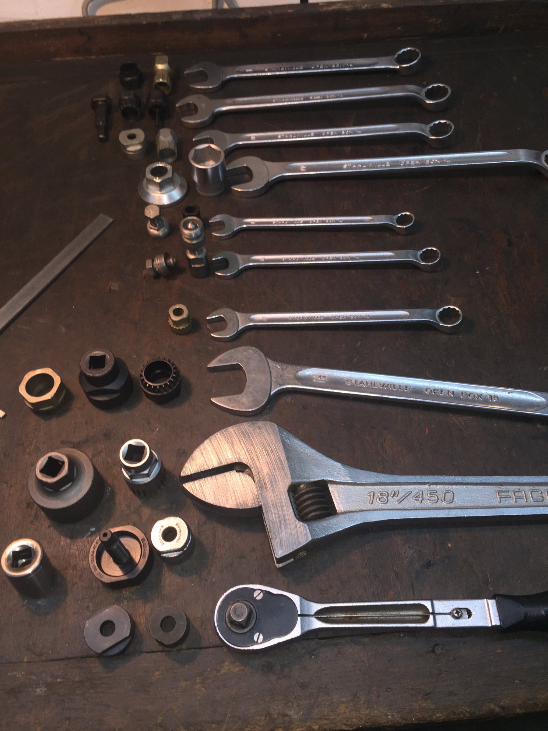

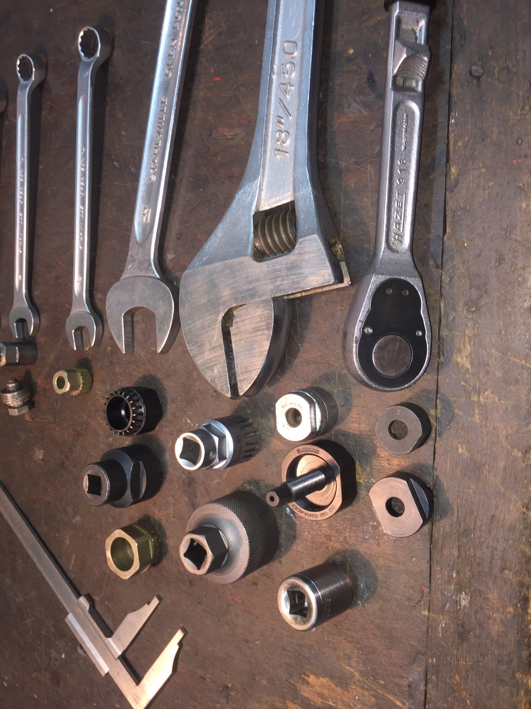

Ich hab mir mal die Mühe gemacht, alle Kranz- und Kurbelabzieher, Tretlagerwerkzeuge etc., also alles fahrradspezifische, das ich besitze, rauszusuchen, und den entsprechenden Schraubenschlüsseln zuzuordnen. Es kommt dabei eine Vielzahl von metrischen und zölligen Maßen heraus, die von 14mm bis zu 40mm für den antiken Shimano Freehub-Abzieher reichen. An einigen Werkzeugen kann man auch mit Steckschlüsselwerkzeugen (Knarre) arbeiten, an anderen nicht. Selbst ich besitze nicht alle Schlüssel, obwohl ich schon ganz gut ausgerüstet bin, auch mit Zollwerkzeug.
Im Falle des Falles hilft dann der große Facom Engländer
Aber schaut euch die Bilder an:
Anhang anzeigen 611600 Anhang anzeigen 611601 Anhang anzeigen 611603 Anhang anzeigen 611604 .
Stahlwille Open Box........ für mich der schönste schlankste Gabel-Ring-Schlüssel dens gibt :rolleyes:

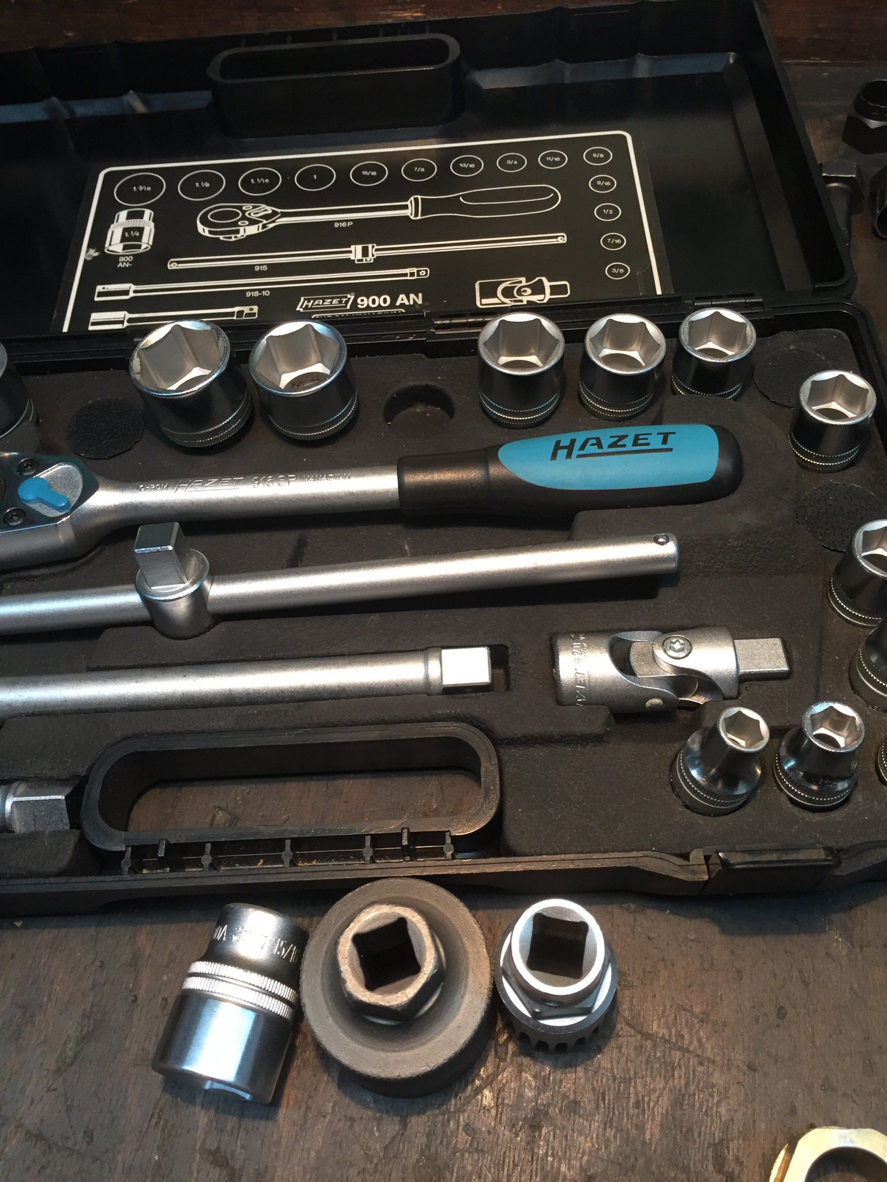

Hazet-Ratschensatz in 1/4 Zoll benutz ich auch gern und oft :bier:
Jau, die sind gut, hab die längeren Open Box 14 in metrisch, die Open Box 13 in Zoll, sind aus Bundeswehrbeständen.
Meine Steckschlüssel sind bunt gemixt, Gedore viel, Elora, etc.
Als 1/4 Zoll Ratschenkasten hab ich ewig schon Proxxon, bin sehr zufrieden damit, obwohl die 14er Nuss nicht enthalten ist, hab nur mal einen Torx gekillt.
Der abgebildete Hazet-Zoll-Koffer wird so gut wie nie benutzt, hatte den mal sehr günstig geschossen.
