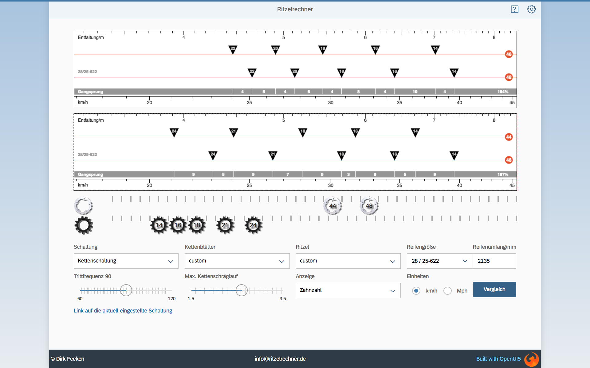

46/48 ergibt gleichmäßigere Sprünge als 44/48 - in Zusammenhang mit nem relativ eng gestuften 5fach-Antrieb, 14/16/18/20/22:
Link auf die aktuell eingestellte Schaltung.

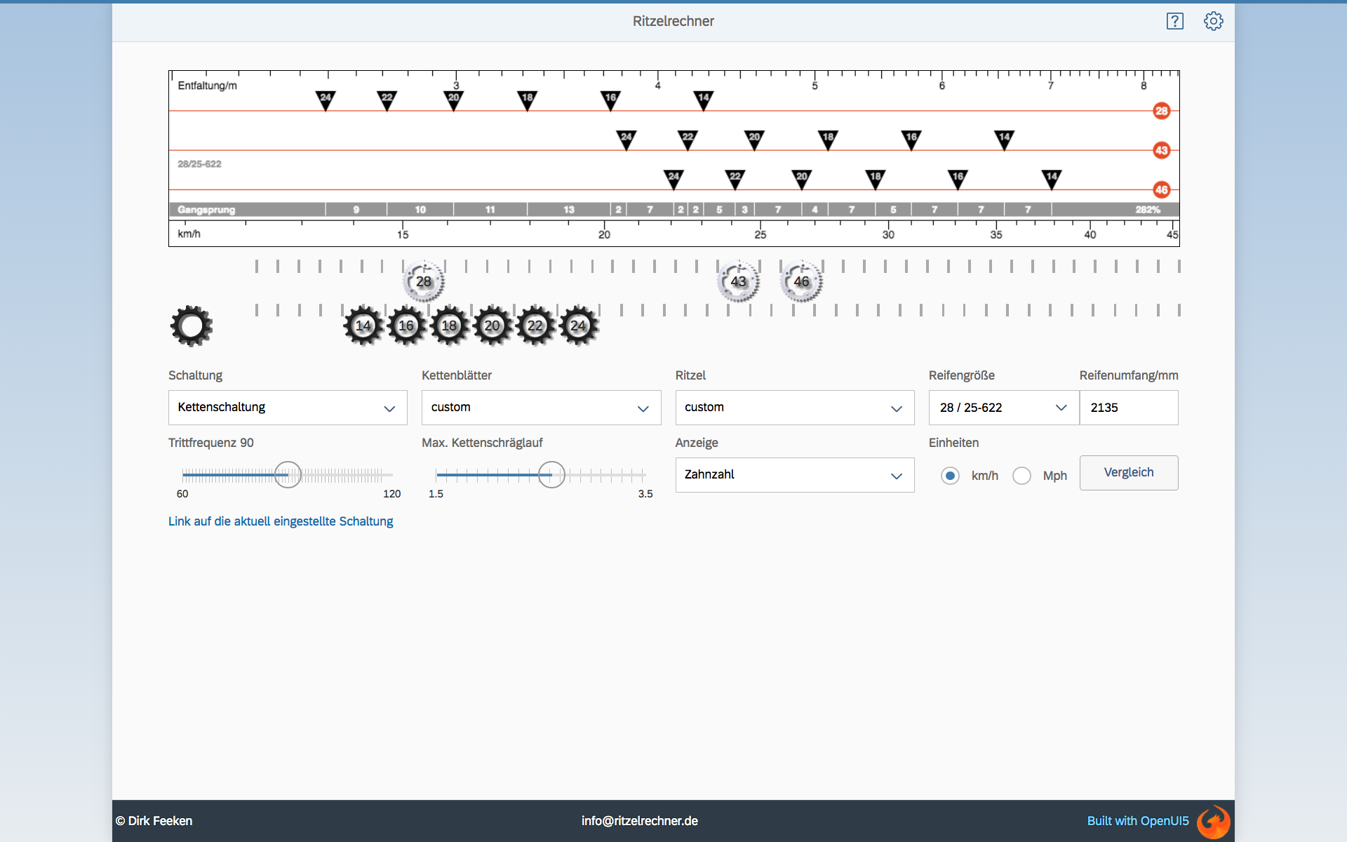

Am Meral habe ich mit 3X6 herumprobiert und bin auf drei Zähne Abstand als am besten passende Halfstep-Übersetzung gekommen:
28/43/46X14/16/18/20/22/24
