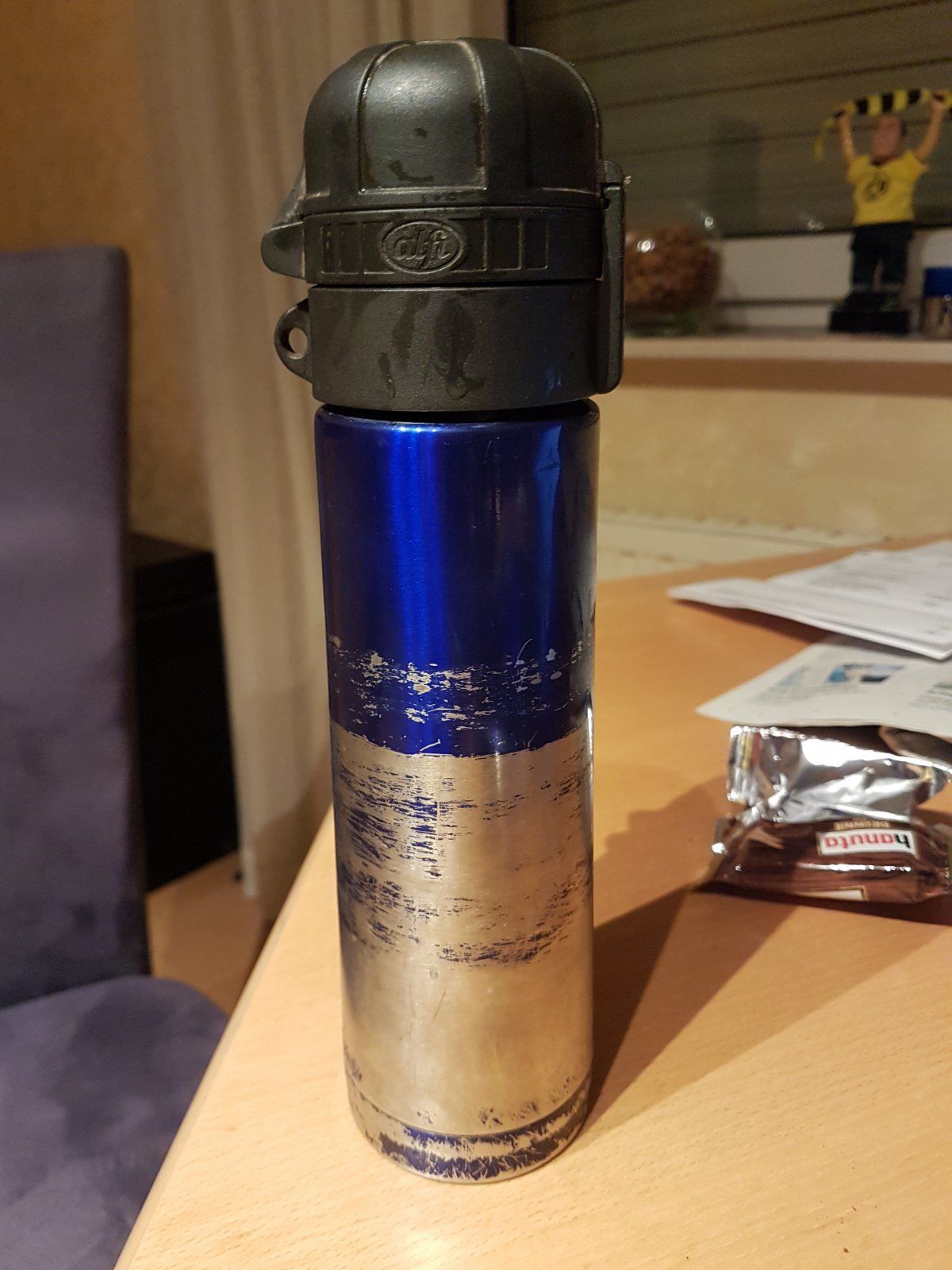

Unterwegs im Weltkulturerbe Oberes Mittelrheintal nach Bingen. Kleine Eiskalte Pause südlich von Boppard am alten Postmeilenstein (1Meile - 7,5 km). Hat jemand einen guten Tipp für eine Iso-Trinkflasche?
Camelbak Podium. Ist aber nicht für richtig heiße Sachen und lânger als zwei Stunden hält sowieso keine Isolieung
