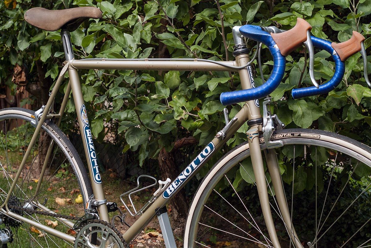

Ich hab mal ein Rad gekauft, bei dem die Bremszüge unter dem Lenkerband auf der Rückseite des Lenkers befestigt waren.
benotto17-jpg.481288
Hier sieht man deutlich die scharfe Kante. Da hatte ich wirklich bei der ersten Ausfahrt eine Reizung am Handnerv und der Daumen war stundenlang taub. Inzwischen hat das Rad u. a. Wäscheleinen und andere Bremsen.
