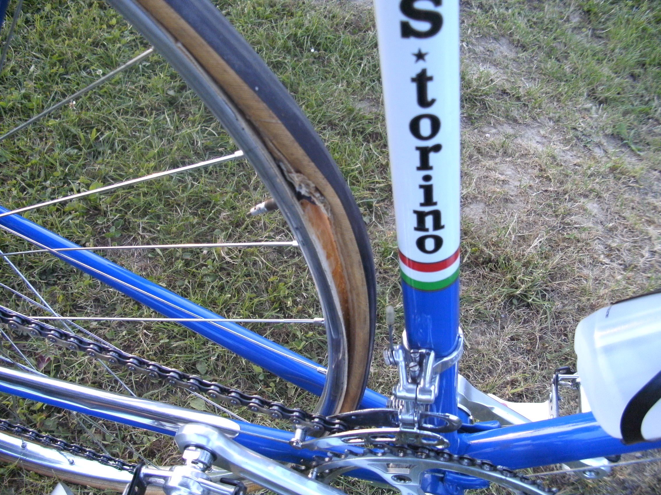

Tolle 60km Abendrunde (davon die letzten 5km zu Fuss). Scheinbar sind "echte" (also mindestens 25 Jahre alte) klassische Schlauchreifen nix für den Alltag.
Das Nahtschutzband hat sich komplett gelöst (vom Reifen, nicht von der Felge!) und mit einem Knall ist das Ventil beim Bremsen abgerissen. Glücklicherweise hat die Felge nichts abbekommen. 5 Kilometer mit klassischen Rennradschuhen lassen einen auch Buße tun. Die Blasen an den Hacken haben mindestens auch 8 bar, dafür sind die Schuhe jetzt endlich eingelaufen:cool:.
Schade. Natürlich ist ein Reifen ein Verschleißteil, der Kleber hält nicht ewig. Du solltest neue Reifen aufziehen und den noch intakten als "Heimbringer" nutzen. Mittlerweile gibt es sehr gute Schlauchreifen, die auch ordentlich pannengeschützt sind. Für den "Alltag" die empfehlenswerte Wahl. Prinzipbedingt sind aber Schlauchis nicht schlechter als Drahtreifen.
Obwohl es ja viele graust bei den Conti Giro, werde ich ein paar neue auf das Gios aufziehen. Auf meinem Hercules laufen die seit über 1000km 1a und das mit dem billigen Velox Klebeband.
Einer der großen Vorteile von Schlauchreifen ist ja, dass man auch auf dem platten Reifen noch gut weiterfahren kann und nichts passiert. Ok, in den Kurven ein wenig langsamer und bei Schlaglöchern sollte man etwas vorsichtig sein, aber bevor ich 5 km laufe...
Na ja - nach der Beschreibung von ollibolly, und dem Bild dazu habe ich nicht den Eindruck, dass man damit noch fünf Kilometer ohne Schaden für die Felge hätte fahren können.
Und ich muss sagen, dass ich das auch keinen wirklichen Trost finde, angesichts der Tatsache, dass der Schlauchreifen hinterher in jedem Fall in die Mülltonne kommt, egal, wie alt er ist, egal, was er gekostet hat, und egal, und wie lange man ihn vorher fahren konnte ...
... sagt einer, der gerade sein Drahtreifen-Rad wg. Schlauchpanne etwa sechs Kilometer nach Hause schieben durfte ... :cool: Aber das sind halt auch nur chinesische Billigreifen ohne Pannenschutz - morgen kommen bessere drauf, und damit dürfte sich dann das Thema Reifenpannen auch für dieses Rad auf absehbare Zeit erledigt haben.

was soll denn der Felge passieren? da war ja anscheinend sogar noch Luft drauf, selbst ohne geht das noch...
Wie gesagt - lies einfach den Text und schau' Dir das Bild genau an: Der Reifen hatte sich komplett vom Nahtschutzband gelöst (um es jetzt mal quasi anders herum auszudrücken), saß also völlig lose auf der Felge, wie auch auf dem Bild im Bereich unterhalb des Ventils problemlos zu erkennen ist - damit kann man sicherlich nicht mehr fahren, auch nicht nur geradeaus. Und dazu noch die erhebliche Schadstelle am Ventil selber (und nein - da war garantiert keine Druckluft mehr im Reifen ... :rolleyes:) - ich bin mir sicher, dass sich der zerstörte Reifen unter Last bestimmt nicht freiwillig brav bei jeder Umdrehung an dieser Stelle schützend unter die Felge gelegt hätte, selbst, wenn er noch in nennenswerter Weise mit der Felge verbunden gewesen wäre ...
Dass Deine Methode ansonsten bei einer normalen Panne mit einem kleinen Loch in der Lauffläche funktioniert, will ich damit natürlich nicht bezweifeln, aber hier ging halt eindeutig auch mit bzw. trotz Schlauchreifen nix mehr.
@ Bridgestone RS800 u. Hilde
Umbau auf Drahtreifen löst das Problem dauerhaft.
