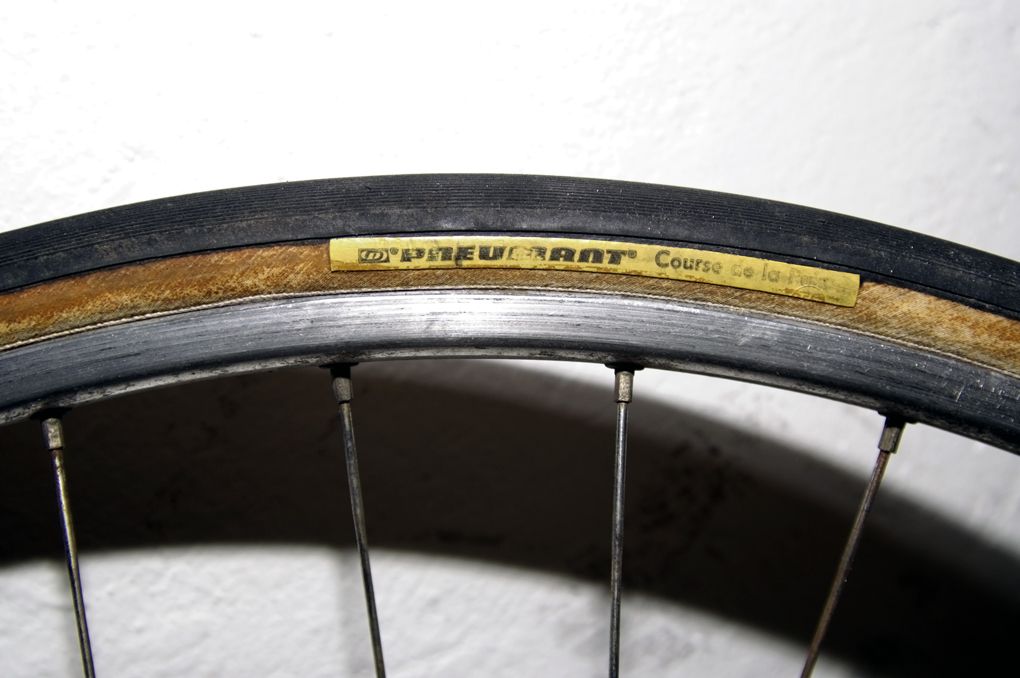

Weil ich das Schlauchreifendrama mittlerweile in jeglicher Hinsicht einfach nur belastend finde und diesen überteuerten, von vorn bis hinten problematischen Schwachsinn nicht mehr aus dem Kopf bekomme, denke ich jetzt auch beim Feldwegrenner in etwas moderneren Bahnen - warum nicht auf ganz normalen Drahtreifenfelgen ganz normale, wirklich sinnvolle Faltreifen trotzdem schlauchlos fahren? Leichter und besser geht es kaum und im (fast ausgeschlossenen) Pannenfall könnte man dann einfach einen
Schlauch einziehen, wenn die Reifenflanke undicht werden sollte. "
Notubes" geht schon in die richtige Richtung, für normale
Felgen braucht man als "Ventiladapter und Dichtband" aber einfach nur einen etwas zu kleinen
Schlauch, also z.B. 26er für 28er
Felgen, den man bündig abschneidet, bis nur noch ein Gummistreifen mit Ventil übrig ist. Den legt man dann in die Felge und streicht ihn mit Seifenwasser o.ä. ein, zieht den
Reifen auf und gibt mit 'nem Kompressor schlagartig viel Luft drauf, damit er sich setzt und halbwegs abdichtet. Anschließend kommt Latexmilch ("Pannenflüssigkeit") in den
Reifen und das Rad wird im Laufe einiger Tage immer wieder mal von Hand gedreht, seitlich liegend und aufrecht, bis nix mehr rausquillt (in seltenen Fällen ist das auch ohne
Dichtmittel schon dicht). Die Felge sollte dann aber ein wirklich ausgeprägtes "Horn" haben, das man eigentlich nur bei
Mavic und Alexrims findet. "Schlauchlos mit Drahtreifen" ist vom Gewicht her fast konkurrenzlos, wenn man damit auf der Waage nicht gegen
Mavic GEL/GL 280/330 antreten muss, rollt wie Sau, ist billig und reparabel, macht allerdings auch Arbeit und Sauerei beim Zusammenbau und zermetzelt völlig drucklos natürlich die
Reifen. Also nix für 2-3 Bar Luftdruck am Crosser, aber die braucht man auf Feldwegen sowieso nicht.
