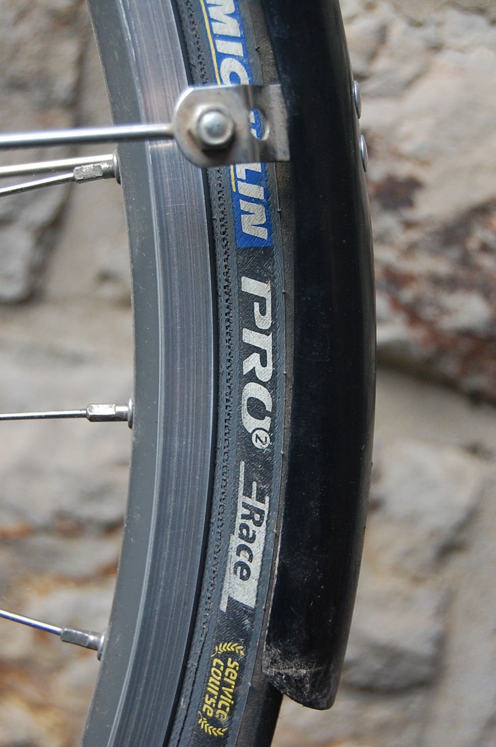

Schutzblechbefestigung - Tutorial:
So, jetzt stelle ich 'mal ein paar Bilders davon ein, wie ich die SKS Schutzbleche an meinen Cannondale Renner bekommen habe, mit 23 mm Reifenbreite obwohl nicht viel Platz da war:

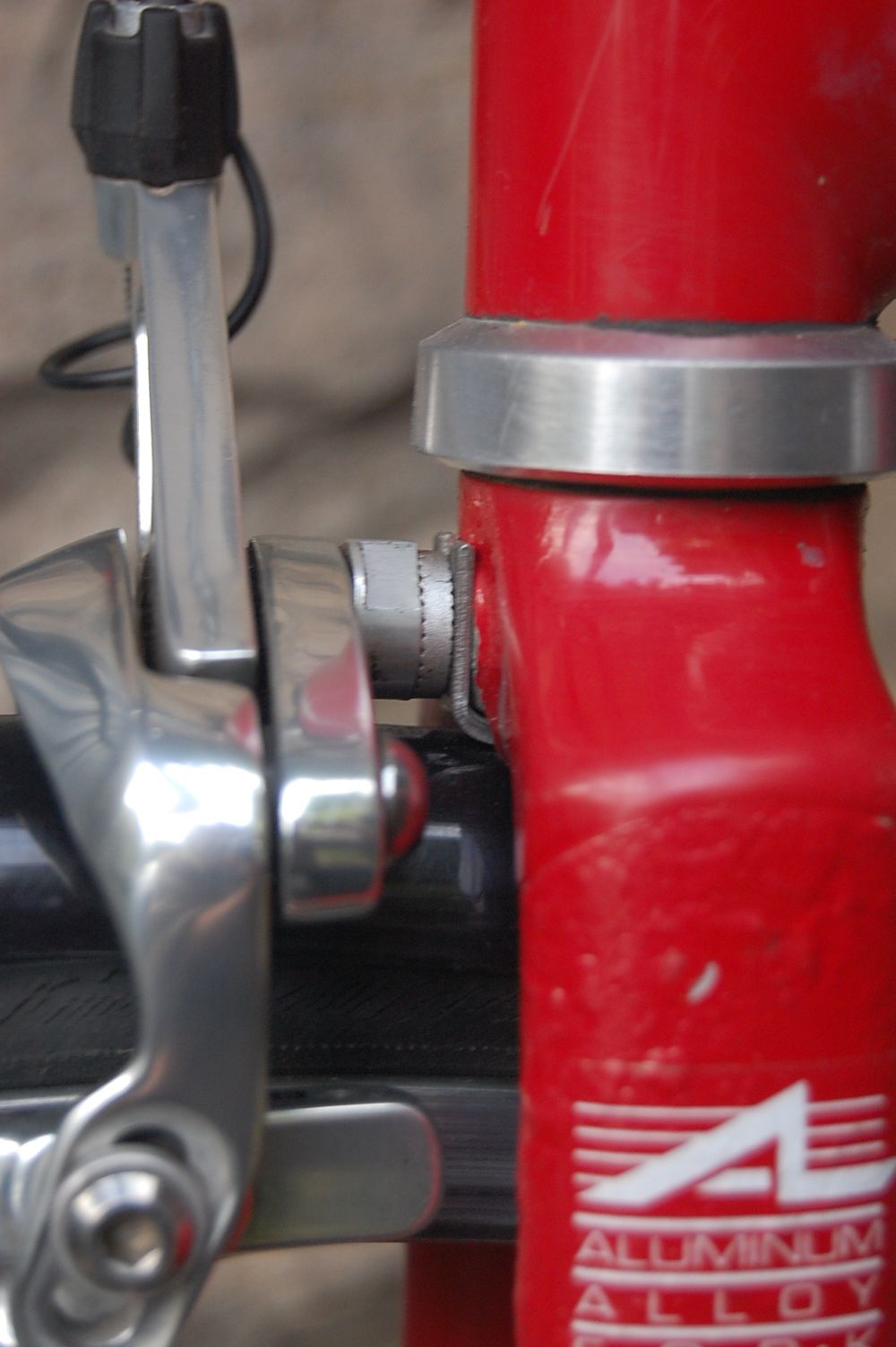

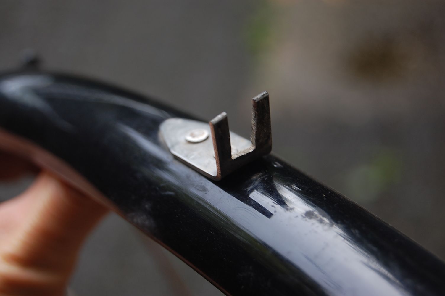

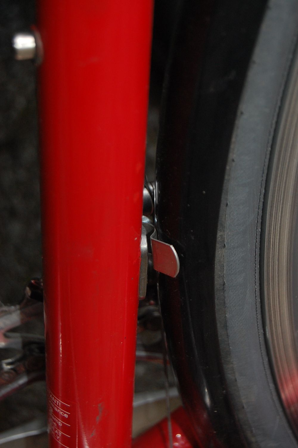

Erstmal den Halter gekürzt und das Langloch nach unten erweitert; dazu die Nieten oben abgefeilt.
Befestigt sieht das so aus:

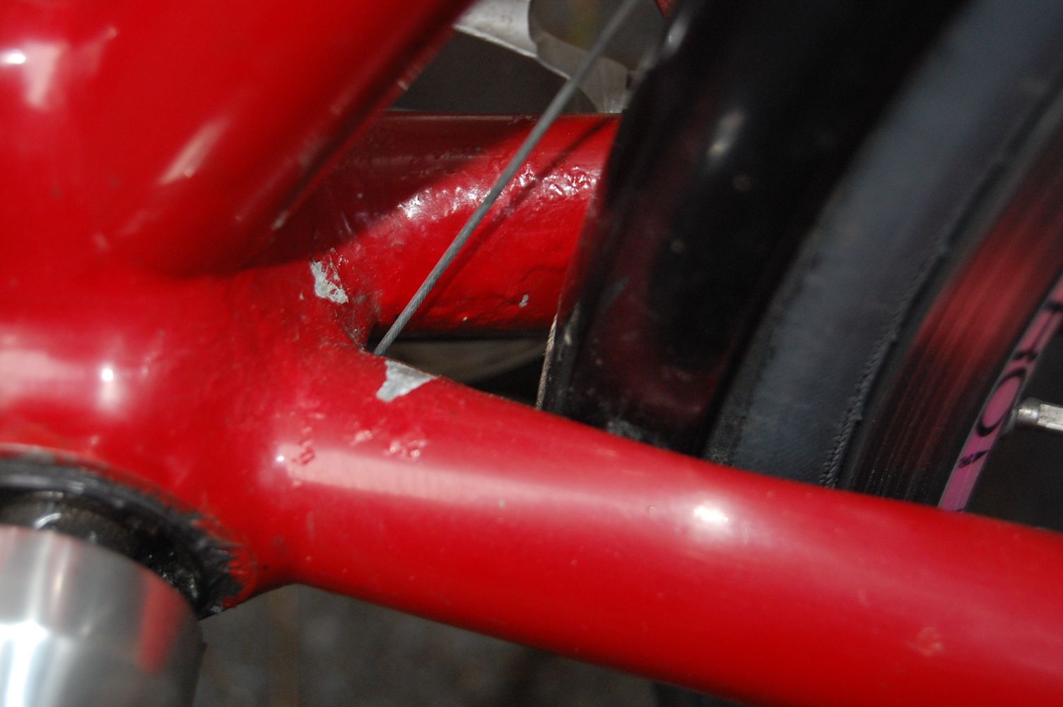

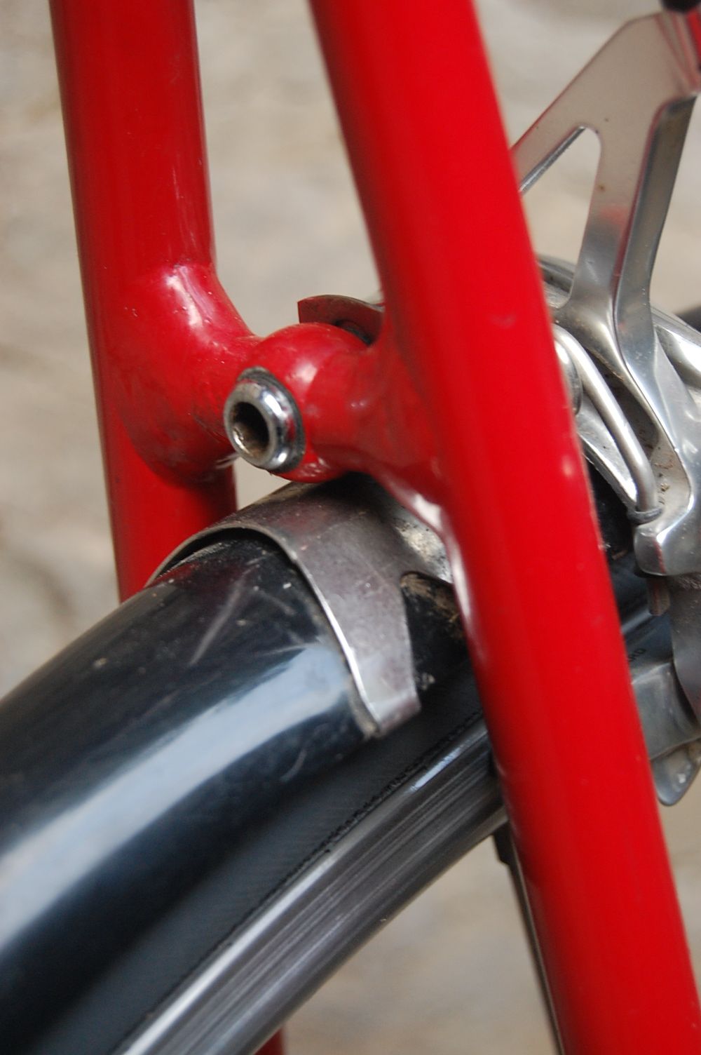

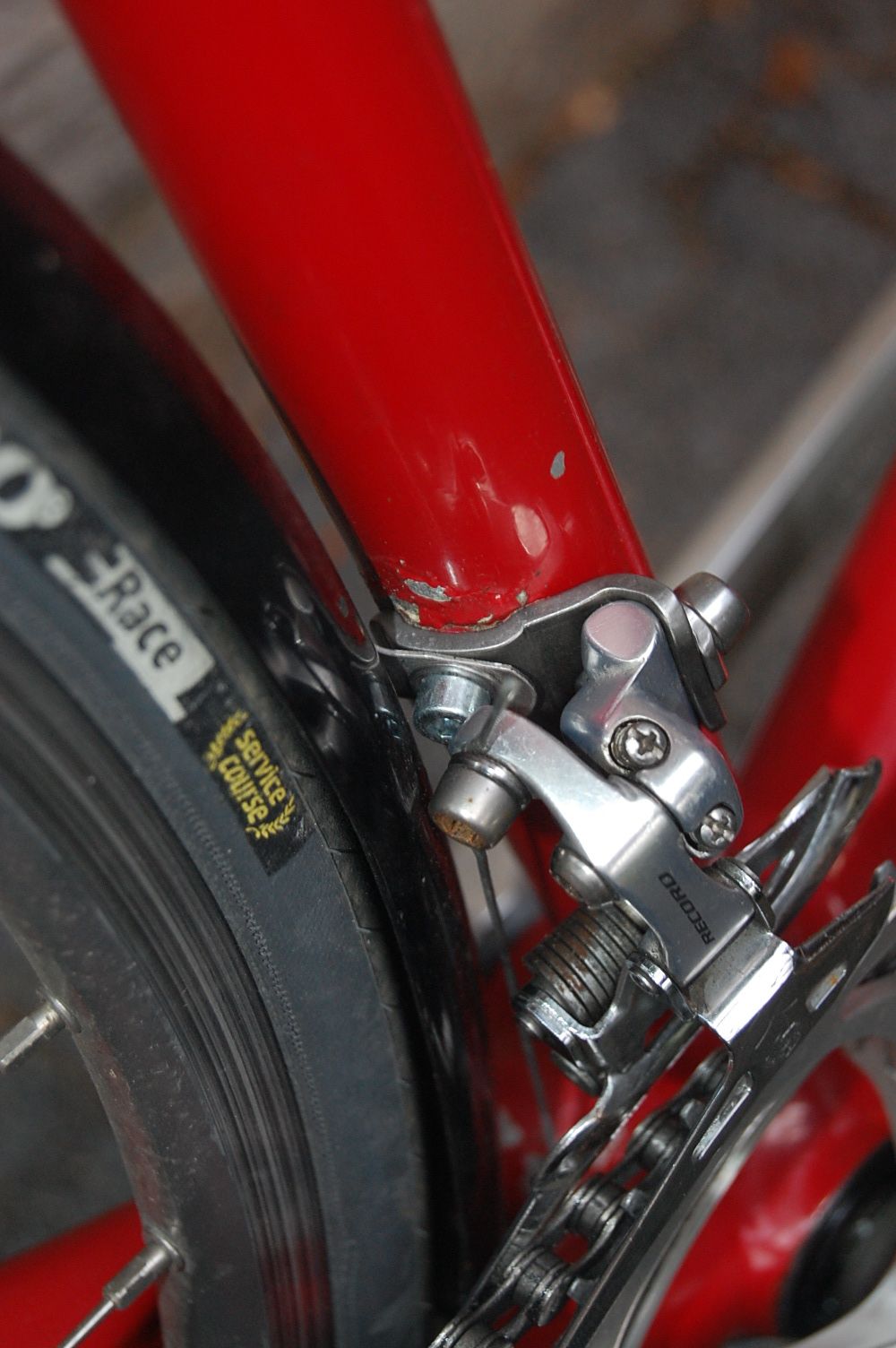

Die Schelle hinten am Bremssteg habe ich nach vorn gedreht, da unter der Bremse weniger Platz ist als unter dem Steg:
Unten gibt's keinen Steg zur Befestigung.
Daher habe ich zu einer Sonderlösung gegriffen:

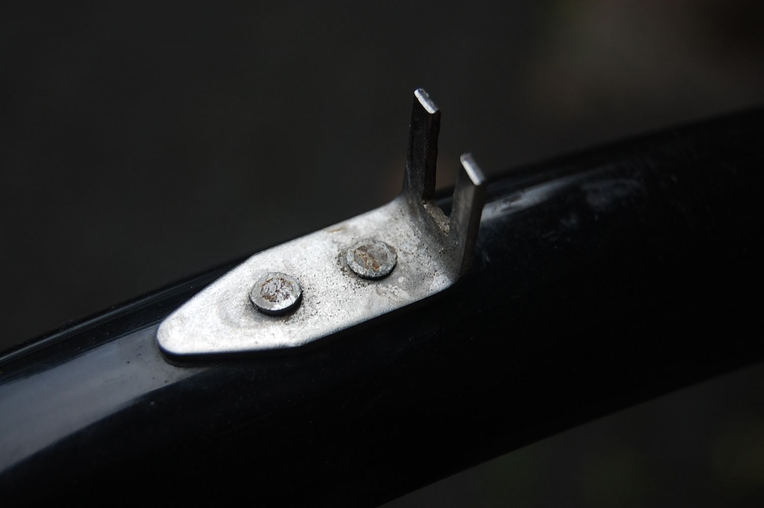

Der Clip, der normalerweise unten drankommt; den habe ich durchbohrt und auf dem Schutzblech fest genietet.
Dann mit an die Befestigung des Umwerfers geschraubt (geht natürlich nur bei diesem speziellen Rahmen, soll aber zeigen, dass es immer eine Lösung gibt).
Last not least die Feineinstellung:
Nette Anpassungsarbeit, da warst Du sicher ein paar Minuten beschäftigt.
Ich hätte den Schutzblechhalter nicht abgesägt, sondern einfach nur nach vorn umgebogen.
Dann kannst Du das Teil ggf. woanders wiederverwenden, und die im Durchmesser nicht ganz exakt passende
"U-Scheibe" (ich nehme an, das ist eine Konkav-Scheibe eines V-brake Bremsschuhs?) würde dadurch auch verdeckt. Der größte Vorteil dieser Methode:
Das Schutzblech kann - falls der Bremsbolzen mal etwas lose sein sollte - nicht nach unten auf den Reifen, wenn das Langloch erhalten bleibt.
Die Befestigung des hinteren Schutzblechs am Umwerfer-Anlötteil ist wirklich pfiffig, Respekt !
Ich glaube ja, wenn der Bremsbolzen wirklich mal (hab ich noch nie erlebt) so lose sein sollte, dass das Blech nach untern raus rutschen könnte, drohen wesentlich schlimmere Probleme. Vielleicht ist das dann ein gutes Frühwarnsystem, denn mehr als ein Schleifgeräusch vom Blech auf dem Reifen ist ja nicht zu befürchten.
Das vordere Schutzblech an meinen Bioracer ist schon seit '97 so befestigt. Nie ist es heruntergekommen. Einfacher war immer die Demontage vom Schutzblech, ich brauche nicht mehr die ganze Bremse zu entfernen sondern nur lockern und herausnehmen. Die beiden Secuclips unten machen es noch einfacher. (Jetzt beim Bioracer nicht mehr weil ich die Streben an den Lowriderösen geschraubt hab).
