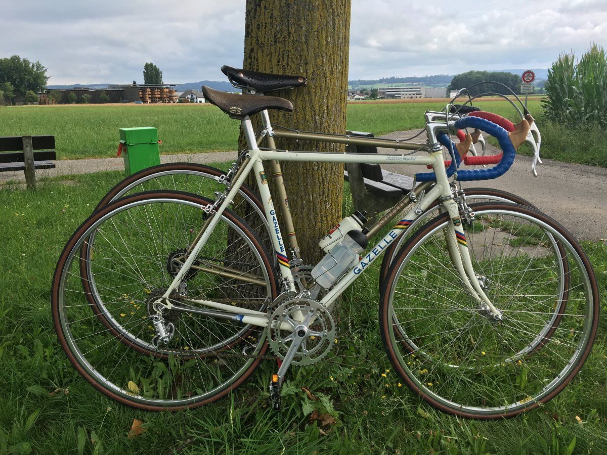

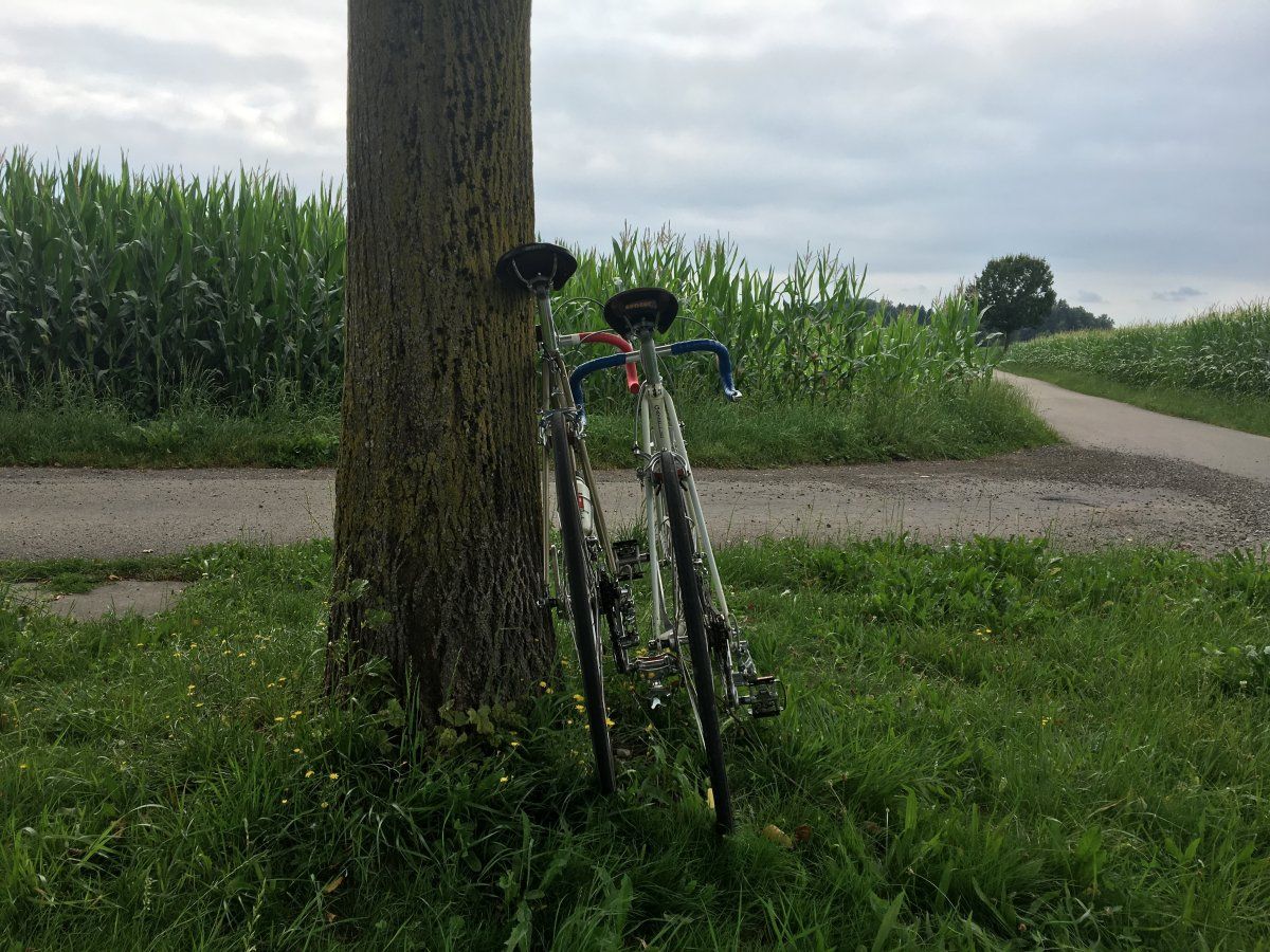

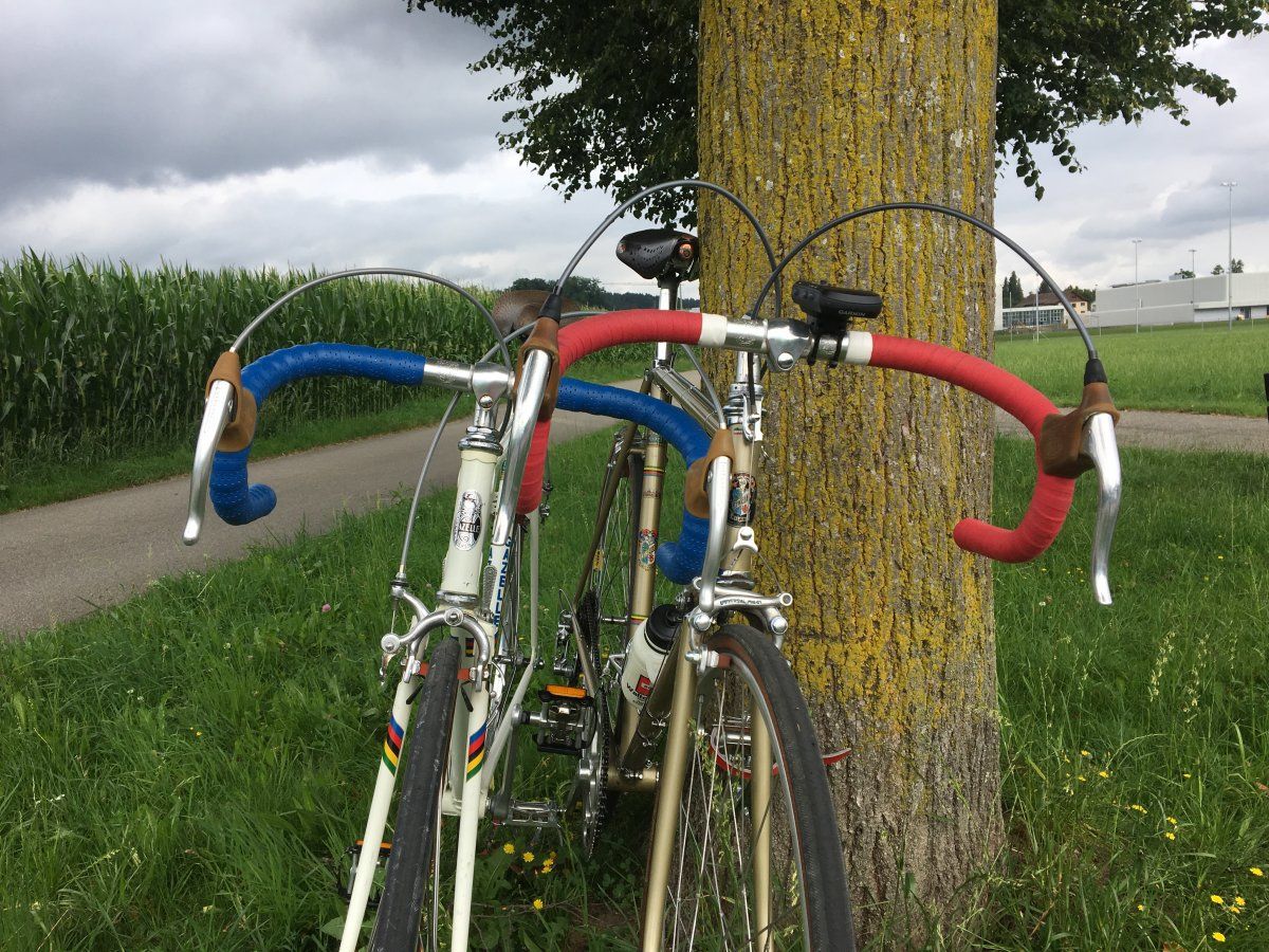

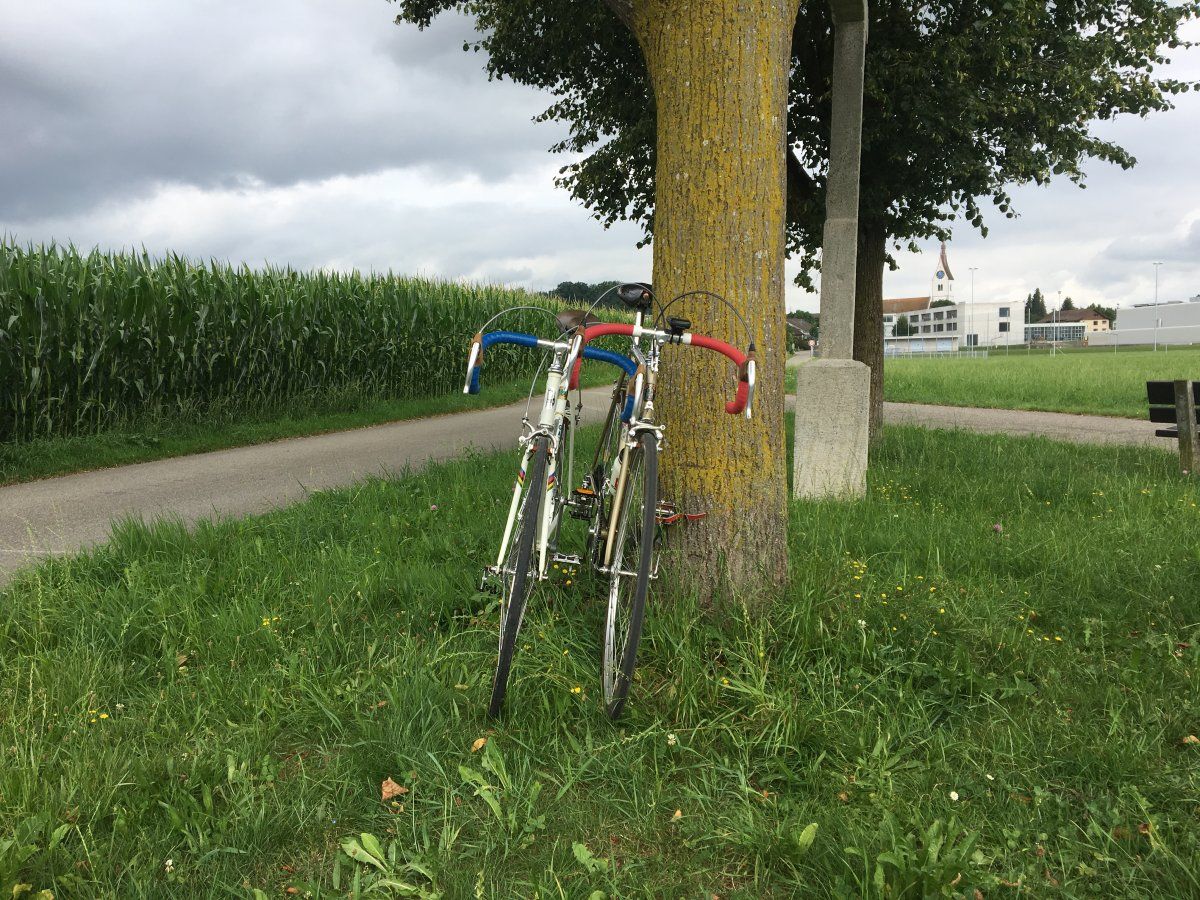

Sehr schön!Heute hab ich den Diamanten erstmals in der Sonne funkeln lassen
Macht schon Spass, dieses alte Zeug
Genau, alles nur Mist aus dem OstenSehr schön!
