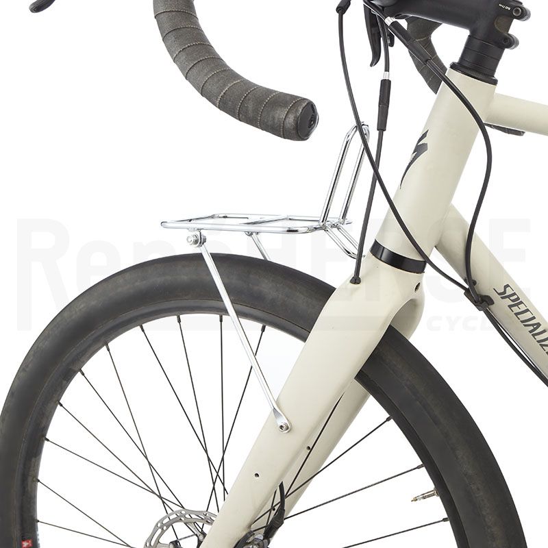

Das Topit Evo sitzt ganz schön hoch über dem Reifen. Muss das so?
Bei mir ist es so, dass sich das Gepäck weniger auf das Lenkverhalten auswirkt, wenn es niedriger sitzt.
Teure Alternative ist vielleicht bei Rene Herse zu finden:
Jo, kann sein dass er im Vergleich zu anderen etwas höhergelegt ist. Allerdings schließe ich nicht aus, dass es wegen des kurzen Steuerrohrs und der generellen "Niedrigbauweise" des Rades etwas extremer wirkt.

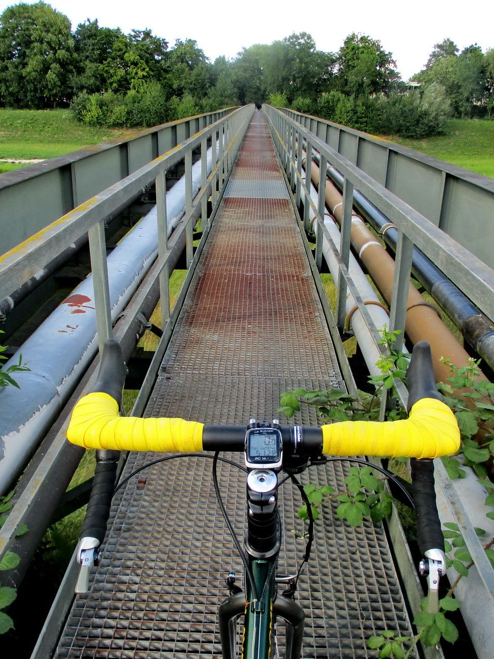

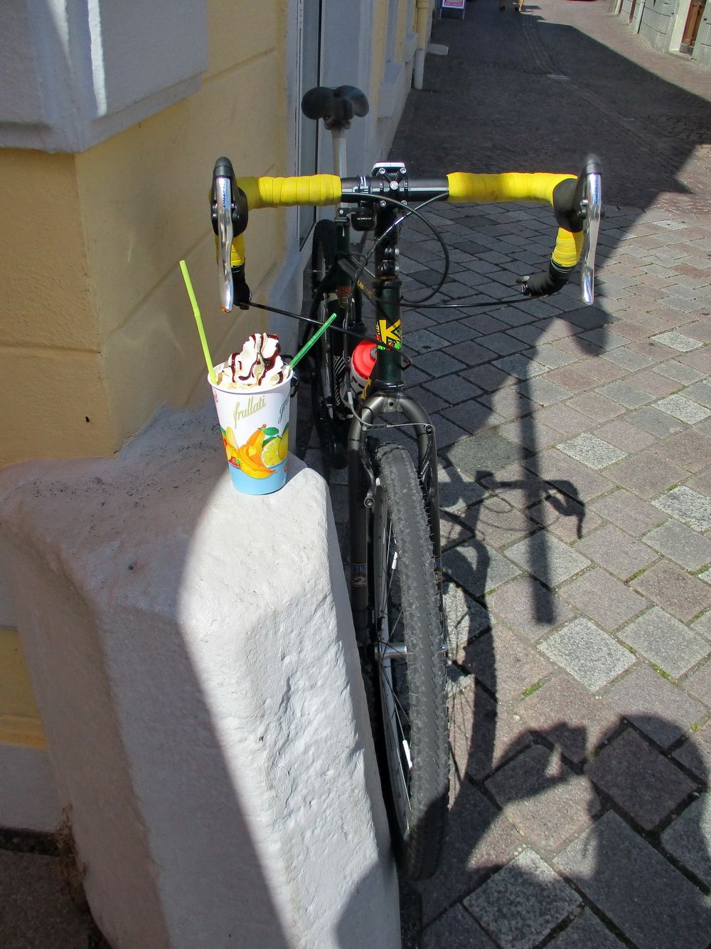

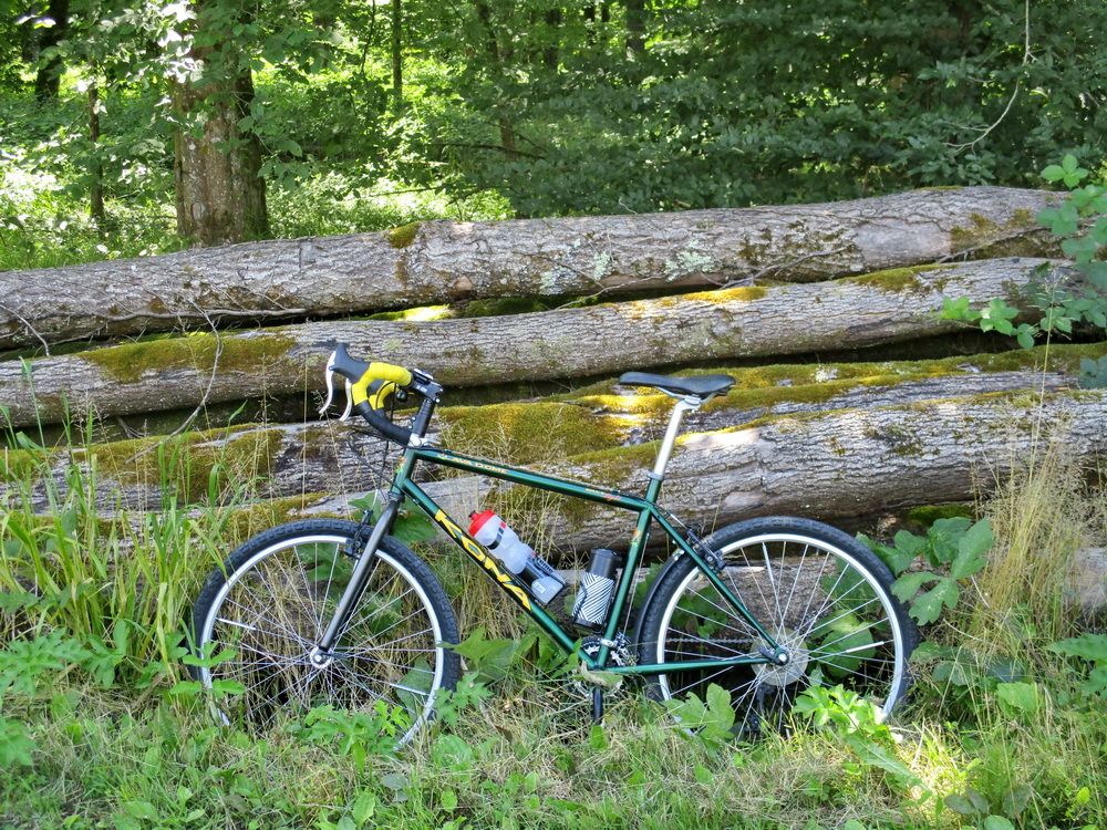

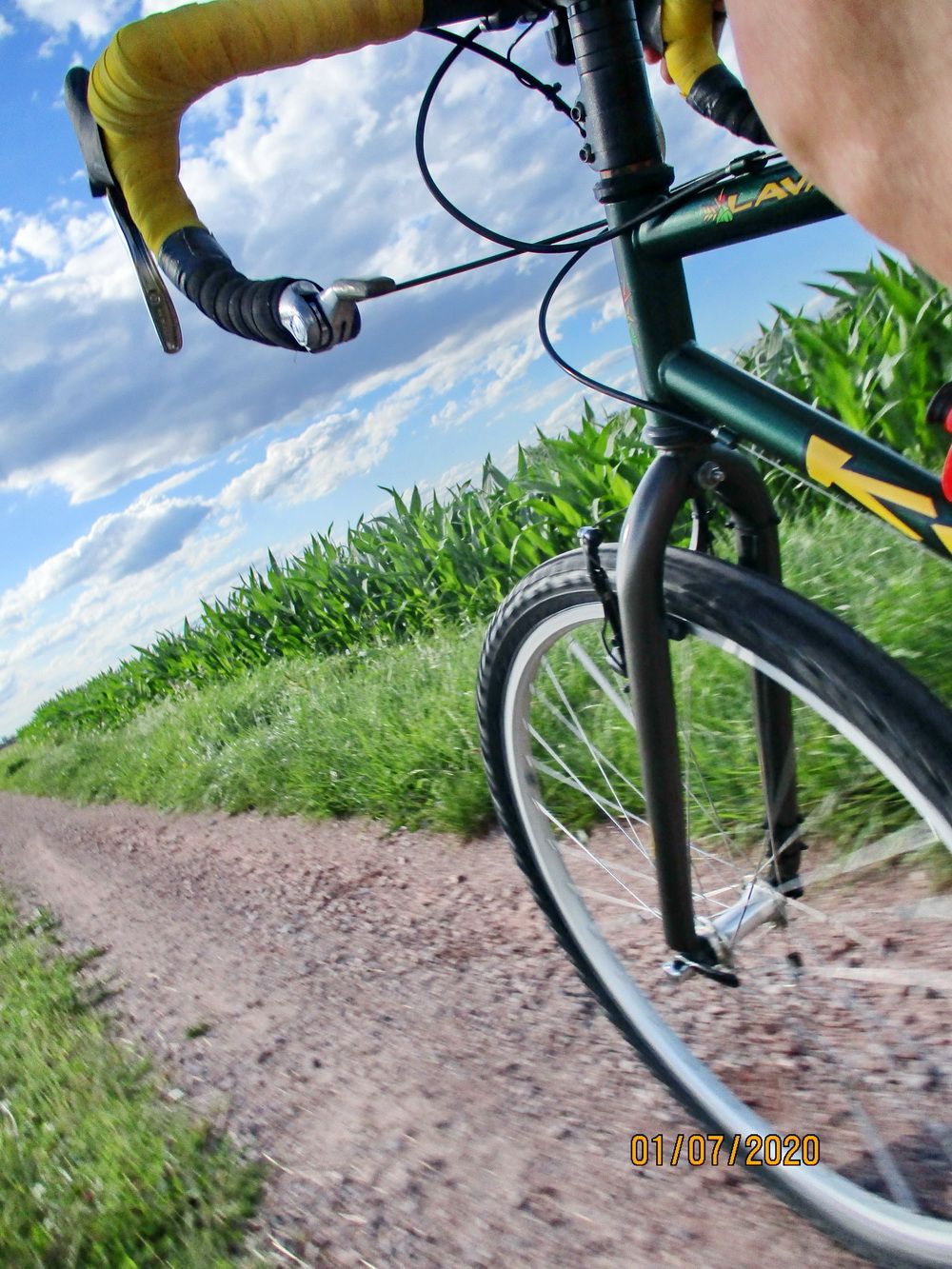

Mit dem Wheeler hat das Fahren auf Schotter seinen Anfang genommen, allerdings wollte ich gern sportlicher unterwegs sein. Gut, wenn man noch ein Kona Lava Dome MTB aus den 90ern übrig hat hat. Die 26-Zoll-Technik ruhte bei mir lange, aber damit war ein Umbau auf meine Rennrad-Position möglich. Compact-Lenker mit V-Brake -Bremsgriffen und 7-fach-Lenkerendschaltern passen ergonomisch überraschend gut zusammen. Der 70mm-Vorbau auf Ahead-Erhöhung gleicht das lange Oberrohr und die kurze Gabel aus. Die 22 Jahre alte Originalbereifung wird noch ausgewechselt. Heute hab ich auf 72 km den Aufbau auf Straße und Schotter bei über 30 Grad getestet.

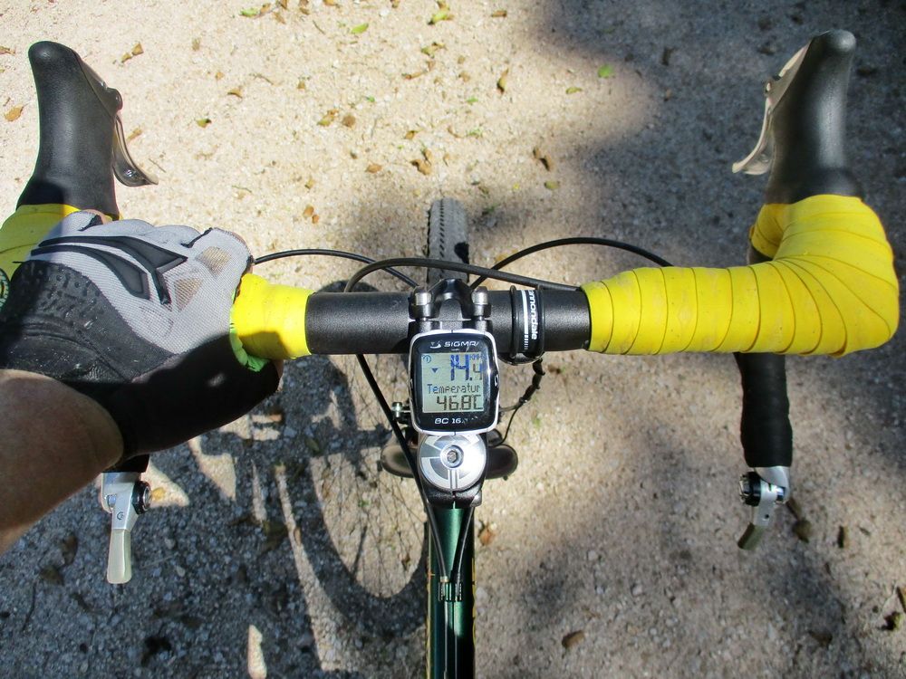

Temperatur in der Sonne

Erster Eiskaffe 2020

Dank Rennlenker fährt man auch noch in sehr schmalen Passagen entspannt.

Schöne Bilder. Sag mal, hast du Arthrose in den Fingergelenken? Gicht? Rheuma?
Du meinst wahrscheinlich wegen der Kombination von hohem Vorbau und dem aufgepolsterten Rennlenker?
Nein, ich hab nichts dergleichen. Manchmal, bei Wetterwechsel juckt die Gelenkkapsel des linken kleinen Fingers, weil ich bei einem missglückten Ortsschildsprint mal draufgeknallt bin. Schmerzen in der Hand hab ich bei Fehl- und Überbelastung. Hab das zum Teil schon mal erklärt:

Mit dem Karpaltunnel hatte ich vor 30 Jahren mal Probleme, hab dann auf Gimondi Lenker gewechselt. So schön die klassischen Lenkerformen sind, bei mir bewirken sie aber allesamt eine Einengung im Brustbereich, weil die Radien von Oberlenker zum Bremsgriffbereich zu groß sind. Falls zu schmal ist dies noch schlimmer. Wenn man mal die Schulterpartie bei manchen Fahrern von klassischen Rennlenkern betrachtet, sieht man gut, was ich meine. Besserung brachte der 3ttt Forma und ähnliche.
Als ich vor sieben Jahren begonnen habe mehr als 10000 km pro Jahr zu fahren hab ich wieder Probleme mit dem Karpaltunnel bekommen. Damals wechselte ich auf Kompaktlenker, am liebsten den C3 von Cannondale. Der wiederum ist aber meist nur in 42 MiMi zu bekommen, ich fahre 44 MiMi.

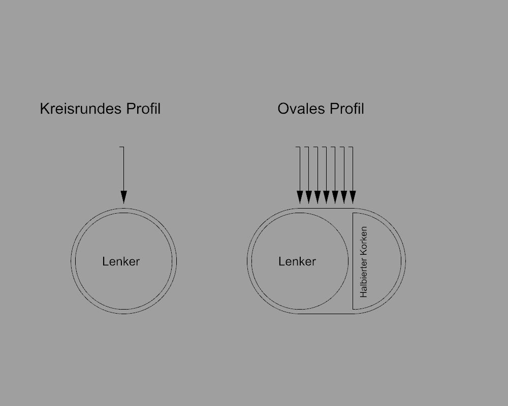

Beim 42 MiMi C3 am Kona wurde mit 3D-Druckteilen links und rechts am Oberlenker auf 44MiMi verbreitert. Das greift sich jetzt wie kurze Lenkerhörnchen am MTB. Im Unterlenker ist das nicht so wichtig, weil seltener genutzt.
Zusätzlich wurde die Auflagefläche für die Hand verbreitert. Während bei einem Rohr zwischen Hand und Lenker die maximale Belastung letztendlich immer entlang einer Linie verläuft, reduziert eine Verbreiterung und damit eine Fläche die Belastung für die Hand enorm.
Mit halbierten Weinkorken, ich empfehle die gesinterten, und doppelseitigem Klebeband kann man sehr einfach ein ovales Profil am Lenker herstellen. Gewebeband und abschließend Lenkerband schaffen eine gute Verbindung.
