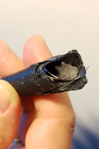

2018 war's bei mir die Sitzstrebe an einem Endurace CF SLX. Keine Sturz, einfach mal so bei einer abrupten Vollbremsung auf glattem Straßenbelag. Ich hatte den Eindruck als hätten die Stützen innen nicht viel Kontakt mit Laminierharz gehabt .
Rahmentausch ging schneller als die Bestellung, nur ein knapper Monat und seit dem aber alles Paletti.

Schaut mal bei Luescher Teknik auf YT, wie schlecht die Rahmen nahezu aller namhaften "Hersteller" verarbeitet sind! Es gibt bei den Rahmenaufschnitten so eklatante Mängel, die recht gefährlich sind (besonders am Steuerrohr, Sitzrohr, ums Tretlager) - kein Wunder, werden die meist von den bekannten Firmen in Fernost hergestellt.
Die Bilder sind auf meinem Rechner zu klein. Eine gute Verarbeitung schaut so aus, dass das Gewebe trocken anmutet, also nicht zu viel Harz (Gewicht) verwendet wurde. Ob nun das Verlegen der Fasern bzw. deren Dicke ein Problem ist, müsste man mit größeren Bildern sehen. Immerhin ist nichts passiert und der Rahmen schnell getauscht.

Was heißt selten? Sicher bekommen wir nicht alles mit, auch bekommen Herren wie Luescher und auch Hambini nicht jeden Rahmen zugesendet (bei Luescher glaube Versicherungsschäden, Gutachen erstellen). Schaue dir nur ein paar Videos bei Luescher an, um die Schwachstellen bei einem CFK-Rahmen (bei mangelhafter Verabeitung) kennen zu lernen. Das ist auch die Sitzstrebe. Die Kettenstrebe trifft es ebenso, wurde doch neulich erst ein Schadensbild hier eingestellt.
Dummerweise unterscheiden sich die Rahmen ja, da händische Herstellung. Es wird jedoch schlampig gearbeitet, so dass das Gewebe schlecht verlegt wird, sich anschließend Lunkerstellen bilden (die man von außen nicht sehen kann und die ganze Statik - siehe diesen Bruch - unterstützen/herbeiführen), es zu falschen/übermäßigen Harzanlagerungen kommt usw. Sieht dann wie ein Geschwür oder Knete aus.
Vielen ist gar nicht bewusst, auf welchen Rahmen sie unterwegs sind und welche Belastungen darauf herrschen können.
Da ist viel wahres dran! Die Rahmen unterliegen leider nicht der Qualitätskontrolle, die bei Rennsport- oder Luftfahrtteilen die Regel sind. Da es sich um Handarbeit (Laminieren) handelt, kann es immer wieder zu Fehlern kommen (wie beim Schweissen von Hand übrigens auch). Dabei spielt es keine Rolle, ob das in China oder woanders passiert. Die Arbeit mit einem Autoklaven würde schon ein paar Probleme lösen, dürfte aber die Rahmenpreise nach oben treiben. Und da hier vermutlich für einen Toprahmen max. 2-500 € bezahlt werden (der dann für das 10-fache in den verkauf geht), wäre der Aufschlag schon immens.
