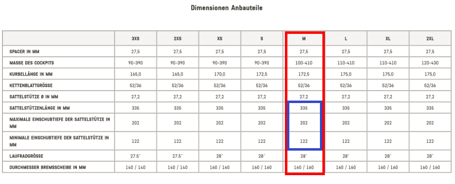

Vorort bin ich das Aeroad in M und L gefahren. 182/89cm. Sitzhöhe 79cm. Laut Canyon ist das Aeroad in M bis zu einer Sitzhöhe von 79,4cm geeignet.
Rechnung: 79cm - 3cm Sattelhöhe - 53cm Sattelrohrlänge = 23cm die die Sattelstütze rausschaut. Laut Tabelle ist die Stütze 33,5cm lang. Minus 23cm = 10,5cm im Rahmen/Sattelrohr. Die minimale Einschubtiefe laut Tabelle ist aber 12,2cm.
Wie kann das sein ? Wo ist das Problem ? Ich war Vorort und konnte ebenfalls die Sitzhöhe von 79cm nicht einstellen weil dann die max. Markierung an der Sattelstütze überschritten wäre. Wo ist der Denkfehler ?
Könnte die Höhe der Schmutzdichtung am Sattelrohr eine Rolle spielen weil diese von Canyon aus Versehen nicht einberechnet wurde ?
Mal laut denken: 335mm Sattelstütze minus 122mm Mindesteinstecktiefe macht 213mm, die die Stütze aus dem Rahmen schaut. Diese 213mm plus die Sitzrohrlänge von 530mm macht 743mm. Bis zur maximalen Sitzhöhe von 794mm fehlen also noch 51mm. In meiner Rechnung fehlt noch der Sattel, den du mit 30mm eingerechnet hast, aber ich glaube da liegt der Fehler. Denn 30mm sind für einen Sattel recht wenig. Vielleicht baut der verbaute von Canyon 51mm?
Danke für Deinen Gedanken. Meine Sättel Zuhause haben alle 40mm, keine 30mm. Mein Fehler, sorry. Somit sind wir bei 743mm + 40mm = 78,3mm. Möglicherweise ist deren Selle Model X Sattel etwas höher, aber ich fahre lieber mit meinem erprobten Sattel. Das würde erklären warum der Canyon Berater nicht auf die 79cm in der Sattelmitte gekommen ist.
