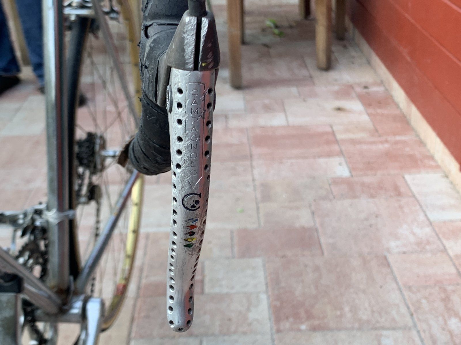

Was ich zunächst direkt festgestellt habe, ist, dass bei dem Rad wohl ein Tuningkit von O.M.A.S., Cobra etc. an der Sattelstütze verwendet wurde. Ich habe festgestellt, dass ich vergessen habe, davon Detailbilder zu machen, allerdings handelt es sich um schwarze Sattelhalterungen und auch die Hülsen mit den Gewinden sehen anders aus als im Standard-Modell. Der Steuersatz ist aus Aluminium und auch von einer Leichtbau-Firma. Leider konnte ich bisher kein Firmenlogo/ einen Firmenname entdecken. Der Gabelkonus ist ohnehin leider eingerissen. Auch dazu werden noch Detailbilder folgen. Das Tretlager ist ebenfalls eine Leichtbau Variante ohne Namensbeschriftung, die Kurbelschrauben sind aus Aluminium. Vom vorderen Schnellspanner die Mutter müsste von O.M.A.S. sein. Hinten ist die normale Campa-Mutter verbaut.
Ich würde mich über die Mithilfe von euch sehr freuen.

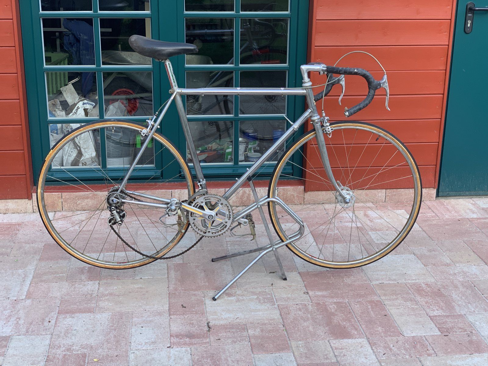

Denen, die mich vielleicht schon persönlich kennen gelernt haben ist vermutlich bekannt, dass ich ein Faible für Italiener habe. Besonders für die Firma Campagnolo. Auch wenn Colnago hier im Forum von einigen immer gerne durch den Kakao gezogen wird, finde ich auch diese Räder einfach toll. Besonders erfreut war ich an diesem Wochenende, da ich das Glück hatte, das vollverchromte Colnago aus der kleinen Bucht unter meine Fittiche zu nehmen.

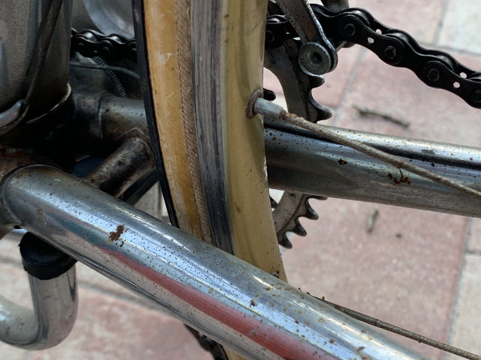

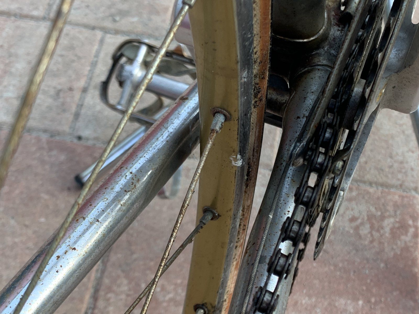

Den Kettenstreben nach zu urteilen müsste es sich eigentlich um ein Colnago Super aus etwa 1976 handeln. Ich habe mit @colner77 kürzlich einen ähnlichen Rahmen diskutiert, der von den Merkmalen identisch aussah und wir waren uns bei einer Datierung auf 76 relativ einig, wenn ich mich recht erinnere. Hat da irgendwer eine andere Idee?

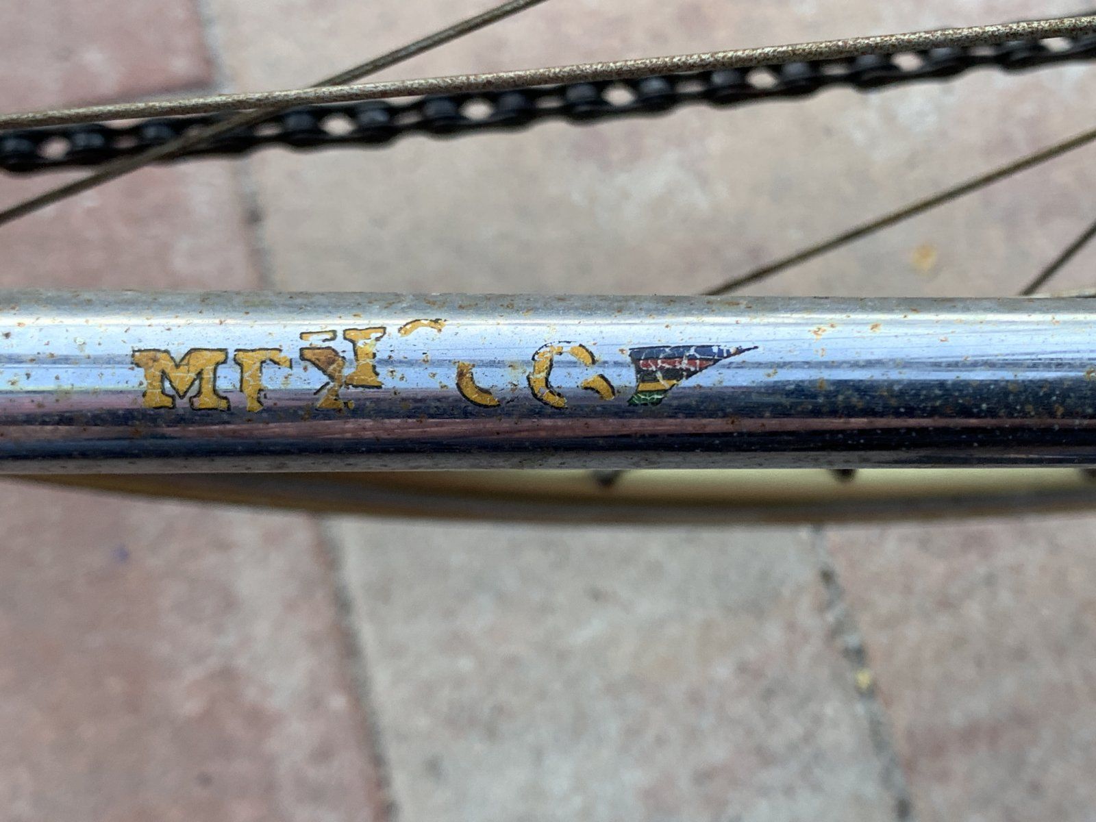

Handelt es sich wirklich um ein Colnago Mexico,
wie es auf der Strebe steht (Siehe Fotos). Sicherlich ist der Aufkleber original, allerdings spricht doch die Fertigungsart der Kettenstreben dagegen oder nicht?

Tolles Rad, da ist bestimmt noch ordentlich was an Glanz rauszuholen!
Hier würde ich auch '76 sagen, kurze ausfaller ohne Portacatena Löcher gab es ja nur relativ kurz und das kombiniert mit dem Gabelkopf mit Schrift lässt keinen großen Zeitraum über.
Vielleicht wurde der Rahmen nachträglich verchromt und hat danach die México Sticker abbekommen? Mit den einbeulungen ist es definitiv ein Super. Die Riffelung im steuerrohr gab es auch bei SL Rohren.
Hallo Colner und danke für deine Einschätzung. Ja genau, ich habe das Rad im Fundzustand fotografiert und habe quasi noch nichts daran verändert. Ich weiß noch nicht, in welche Richtung die Restauration gehen soll, da das Rad schon viel benutzt wurde. Die Kette, die ich auch noch einordnen muss, ist am Ende und die Kettenblätter sind auch nicht mehr so der Hammer.
Sicherlich eine individuelle Frage, aber wie siehst du das bezüglich der Aufkleber? Würdest du ein México Decalset verbauen oder eher das originale Super-Decalset nehmen?

Glückwunsch zum Rad!
Ein paar Anmerkungen zur Kurbel im Speziellen und Allgemeinen:
1. Meiner Meinung nach haben Campa-Kurbeln auch ab 73 sehr oft keinen Datecode, wenn ihre Länge von 170 mm abweichend ist, zumindest bis ca. 1976. Denkbar ist, dass es für Campa anfangs vielleicht nicht sinnvoll war, Kurbeln mit einem Datecode zu versehen, bei denen die Nachfrage gering war und die deshalb über einen größeren Zeitraum in den Markt gebracht wurden. Es gibt aber auch Foristi, die hier die Meinung vertreten, dass alle Kurbeln ab 73 einen Datecode haben. Ich glaube das aber erst, wenn man mir eine von 170 mm abweichende Kurbel mit einer 4 oder einer 5 in der Raute zeigt. :D
2. Der Hubbel auf der Rückseite der Antriebskurbel ist nur sekundäres Änderungsmerkmal der 78er Änderung, die primäre Änderung ist die Vergrößerung des Abstands vom Kurbelarm zum Spider, damit die neue 'Lippe' am Umwerfer nicht an der Kurbel schleift, wenn auf's große Blatt geschaltet wird.
3. Nur zur Sicherheit, aber du hast das bestimmt auf dem Schirm: die Kurbeln nicht mit den Alu-Kurbelschrauben festziehen, sonder mit normalen Stahlkurbelschrauben, diese dann nach dem Festziehen durch die Alu-Schrauben ersetzen.
Ansonsten: weiter so!
kursiv = im Nachgang editiert
Wenn du es schon neu machst dann würde ich die korrekten Super nehmen, ist ja auch nur der kleine Schriftzug an den Kettenstreben der sich unterscheidet..
Mir käme das sonst vor wie badge-tuning :D
Danke. Das war auch mein Gedanke. Ist irgendwo die Abwägung zwischen Originalität und Richtigkeit. Wenn ich das Rad vollständig zerlegt habe, lässt sich vielleicht sagen, ob die Verchromung original ist. Wenn nicht, sollten ja irgendwo sicherlich Lackreste zu finden sein.
