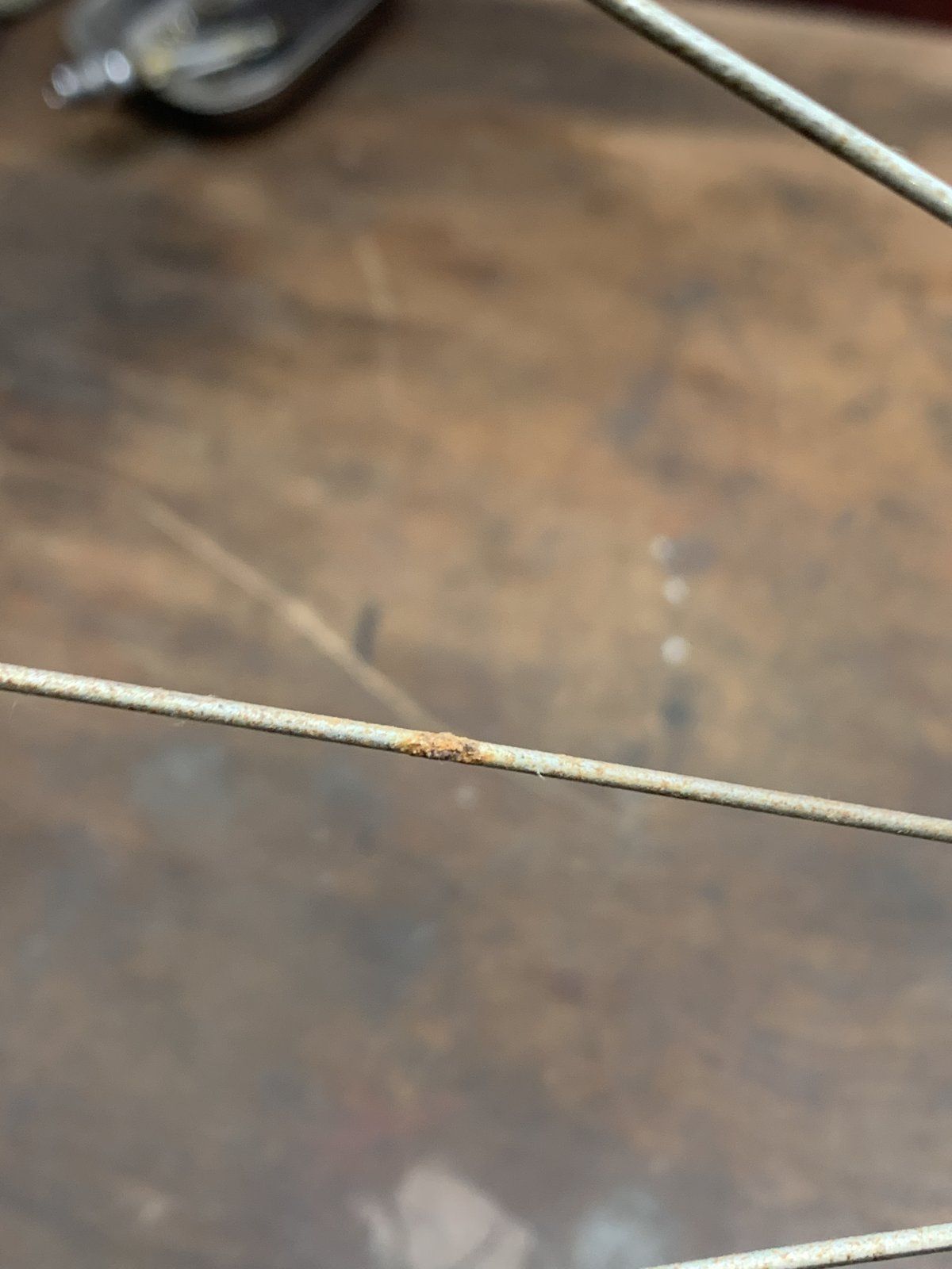

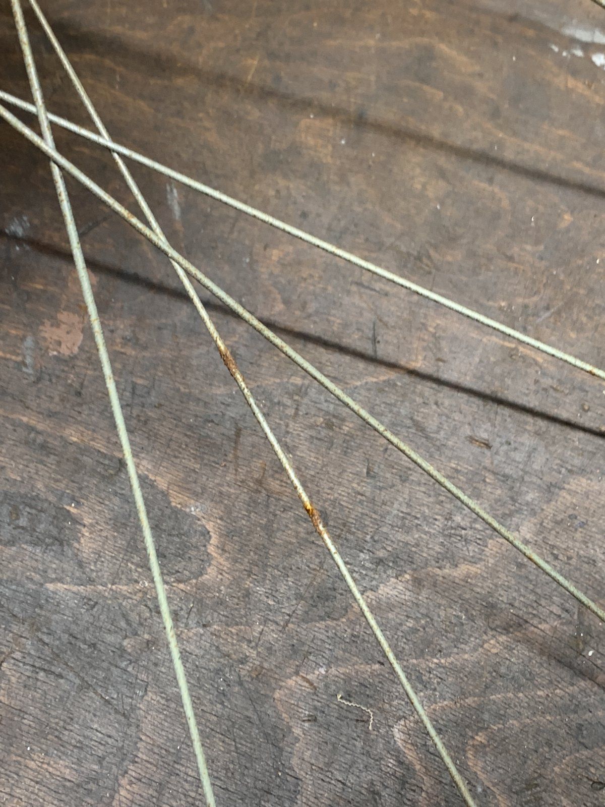

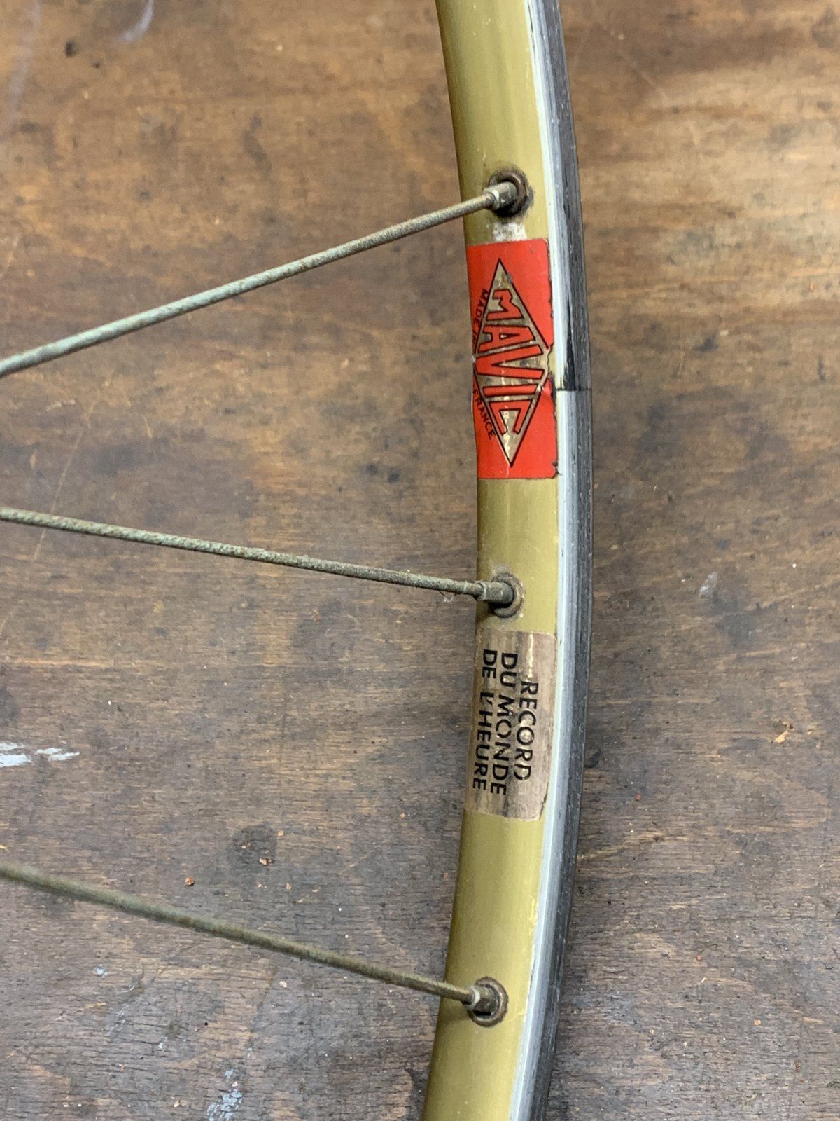

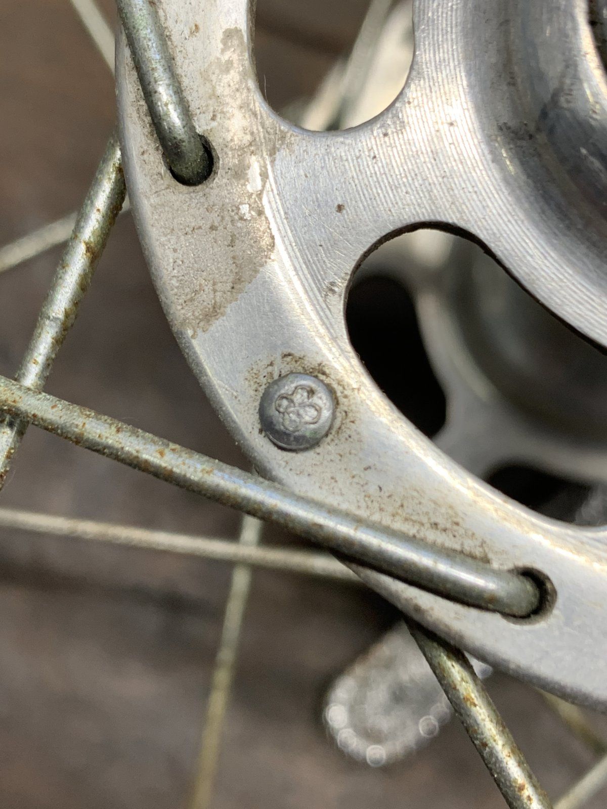

Das sind noch die alten Berg Speichen aus Altena, wenn du mir die Länge sagst, kann ich schauen ob ich noch NOS da habe.
Speiche allerdings fast nur noch DD in Niro ein.
Das Kleeblatt erinnert mich an Berg-Union. Vermutlich verzinkt oder vernickelt. Geh erstmal mitm Glitzi drüber, vllt. kriextu sie wieder zum Glänzen.
Beim Neueinspeichen würde ich das pragmatisch sehen und Niro-Ware aus aktueller Produktion nehmen.
Alles klar. Also da ich den LRS auf Grund der 28 Löcher eh nicht so viel fahren werde sondern eher meinen blauen SSC Satz da reinpacken werde, messe ich später mal die Länge. Danke Chris.👍🏻
Ich mache das sonst auch so, allerdings würde ich mal in Stahl einspeichen, wenn @FSD noch die richtigen Speichen haben sollte.
Edit: mit dem polieren habe ich es an einer Speiche schon versucht und es bleiben unschöne rostige Stellen. Die Kerben in den Speichen durch das Oxidieren finde ich nicht so super, da es ja eh nur 28 Stück sind.

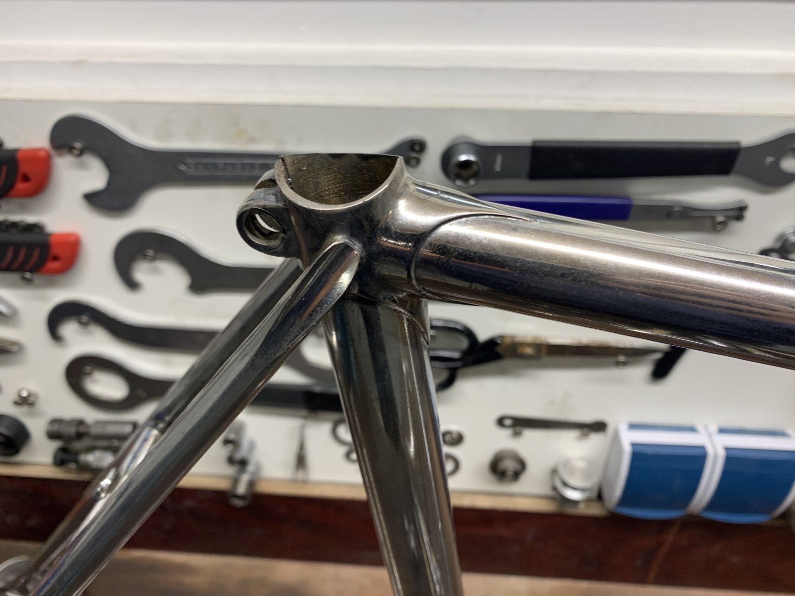

Außerdem habe ich mit den Rahmen weiter poliert und den Steuersatz gereinigt, mit neuen Kugeln versehen und dann die bereits polierte Gabel wieder mit dem Rahmen verheiratet. Der Gabelkonus des Steuersatzes besteht aus einer, aus gehärtetem Stahl gefertigten, Laufbahn. Außenrum ist noch eine Aluminiumeinfassung, damit der Spalt zwischen der unteren Lagerschale im Rahmen und dem Gabelkonus halbwegs dicht verschlossen ist. Besagt Aluminiumeinfassug war leider schon beim kauf gerissen, da sie als Presspassung auf der Lauffbahn realisiert wurde und die dauerhafte Spannung irgendwann nicht mehr ausgereicht hat. Da sie allerdings nicht Sicherheitsrelevant und nur für wenig Schmutz im Steuersatz sorgt, habe ich sie einfach wieder defekt verbaut. Einen geeigneten Ersatz zu finden ist bei dem Steuersatz sicherlich wahnsinnig schwer und nicht wirtschaftlich, da das Teil auch nicht Sicherheitsrelevant ist. Patina halt. Leider habe ich davon kein Bild aufgenommen.
Ich wollte mich eigentlich noch mit dem Laufradsatz auseinandersetzen und dem guten @FSD Maße für die gesuchten Speichen übersenden. Das habe ich leider vergessen, ich werde allerdings dein Angebot im Kopf behalten und mich bei dir melden, sobald die Zeit gekommen ist @FSD. Danke für deine Mithilfe auf jeden Fall schonmal an dieser Stelle.

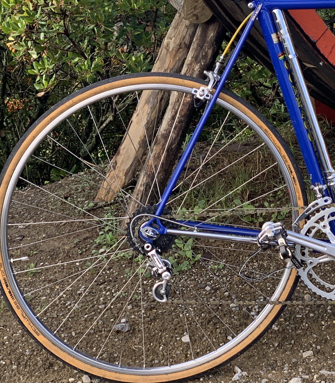

Ich habe entschlossen, dass ich die Mavic ,,Champion du Monde de L'heure" Felgen in gold, die original verbaut waren, auch wieder verbauen werde. Allerdings weiß ich noch nicht, wie geeignet 28 Loch Laufräder zum Fahren wirklich sind, da ich zwar keine 100kg wiege, aber knapp über 70kg zusammen kriege und die Radwege im Ruhrgebiet teilweise auch wirklich nicht das gelbe vom Ei sind. Neben diesem Laufradsatz werde ich mir auch noch einen Laufradsatz mit Campagnolo Niederflansch Naben in 36 Loch und Mavic Monthlery Pro Felgen fertig machen. Ich hatte schon darüber nachgedacht, meine blauen SSCs dafür fertig zu machen, da diese '76 zum ersten Mal im Brügelmann Katalog aufgetaucht sind, das aber noch nicht abschließend entschieden.
Das polieren des Rahmens hat mit dem Dremel hervorragend funktioniert, auch wenn ich hier, wie @Stefan-Herne in einem anderen Faden erwähnt hat, zu Vorsicht aufrufe. Ich bin noch nicht ganz fertig, der Hinterbau ist nur grob poliert, da geht noch was. Allerdings ist das Ergebnis erstaunlich gut geworden.

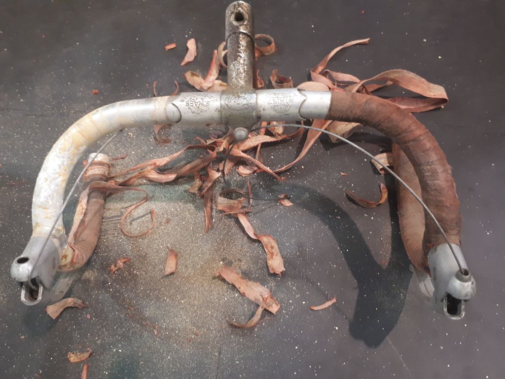

Außerdem habe ich von dem Lenker noch das Colnago gelabelte Lenkerband entfernt. Sowas habe ich noch nicht erlebt. Alle Brösel und der gesamte Staub auf dem Bild ist wirklich von dem Lenkerband. Die Werkbank sah zuvor aus, wie geleckt. Unglaublich. Eine Riesensauerei.

Ja unter altem LB gibt es böse Überraschungen, deshalb bei reger Benutzung, alle 2 Jahre wechseln ;).

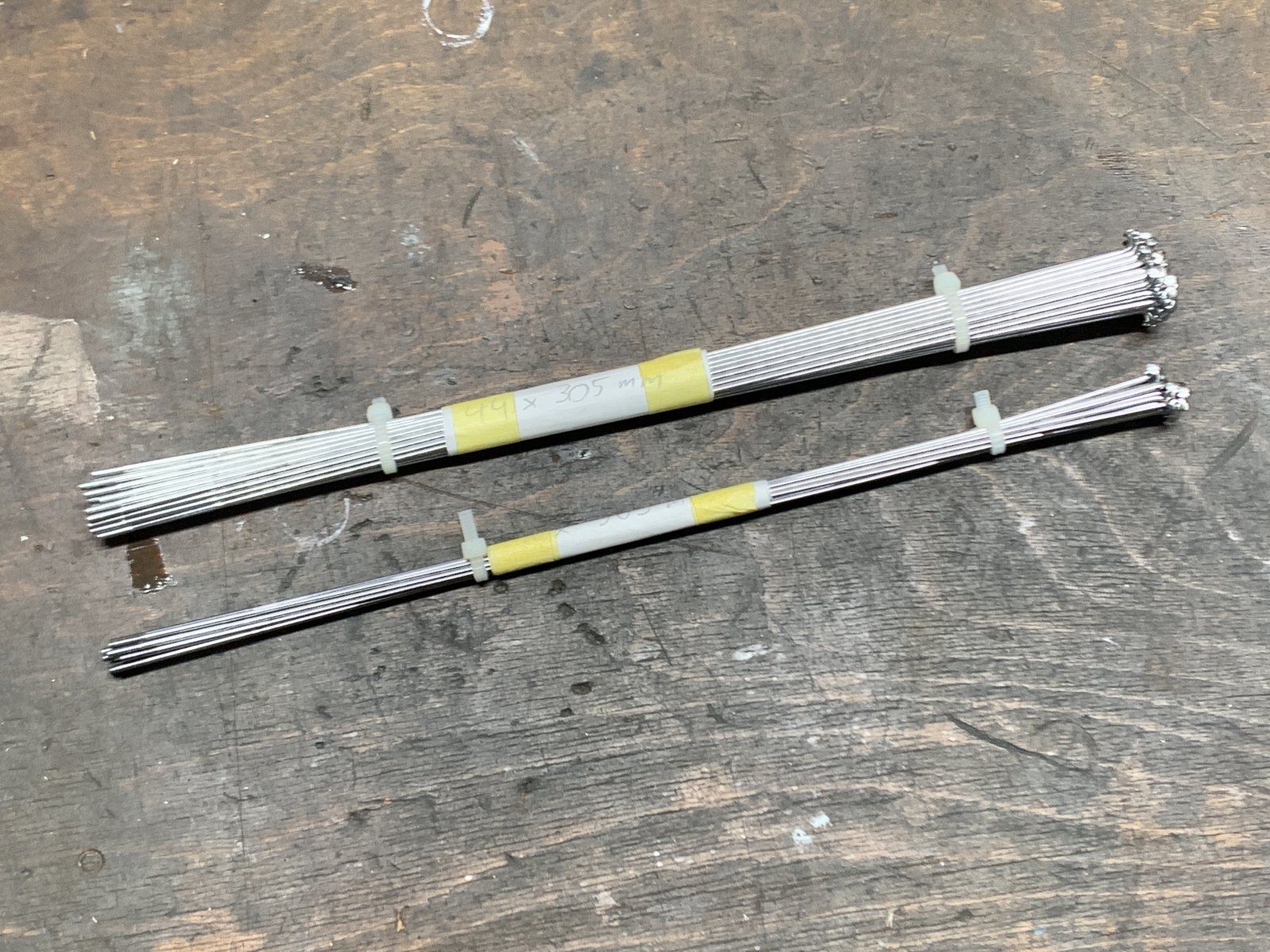

am Wochenende ist es ein bisschen weitergegangen. Zunächst einmal vielen Dank für die Speichen lieber @FSD. Die sehen echt super aus, ich freue mich auf den Aufbau der Laufräder. Das wird richtig schick aussehen.

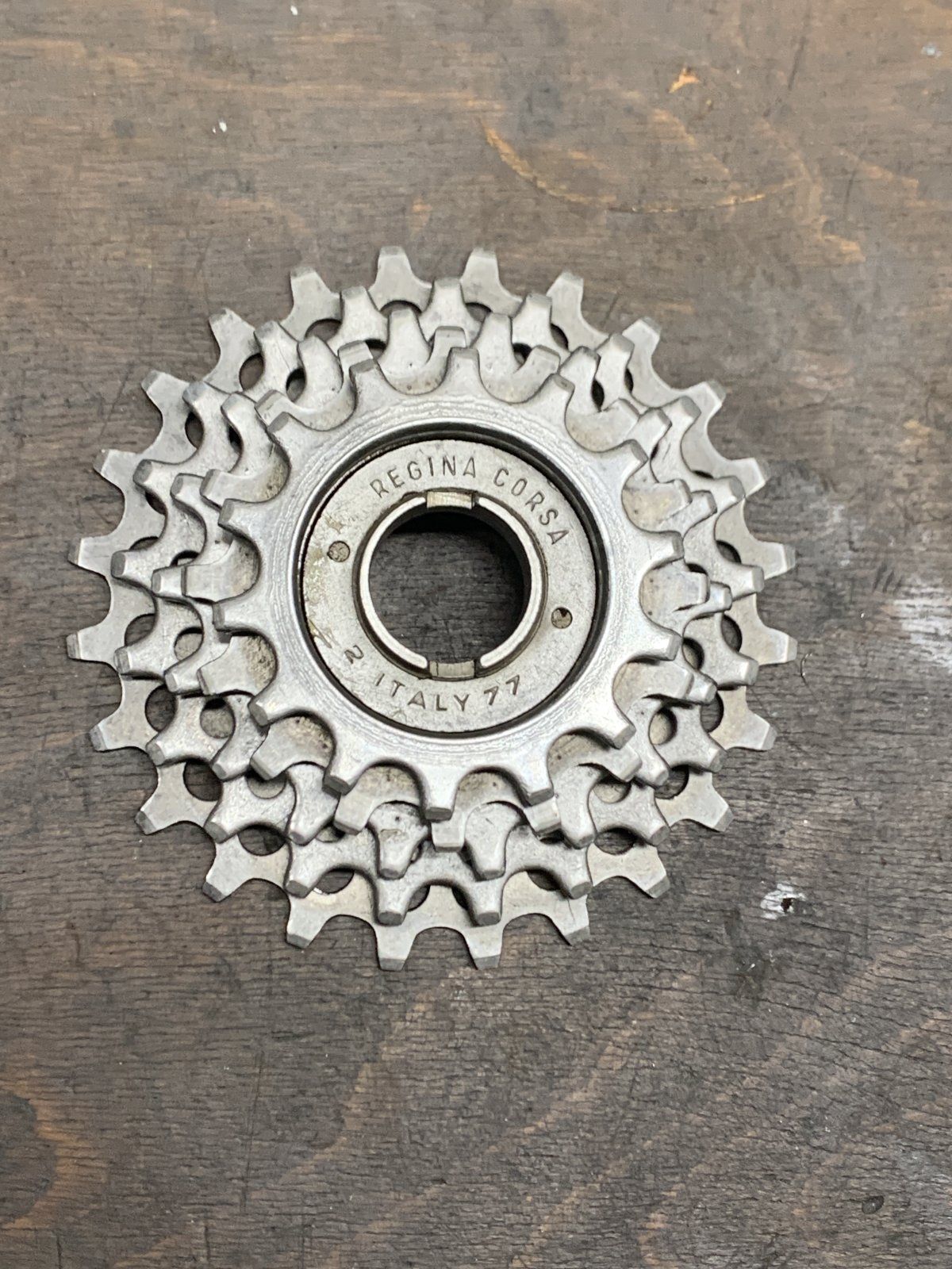

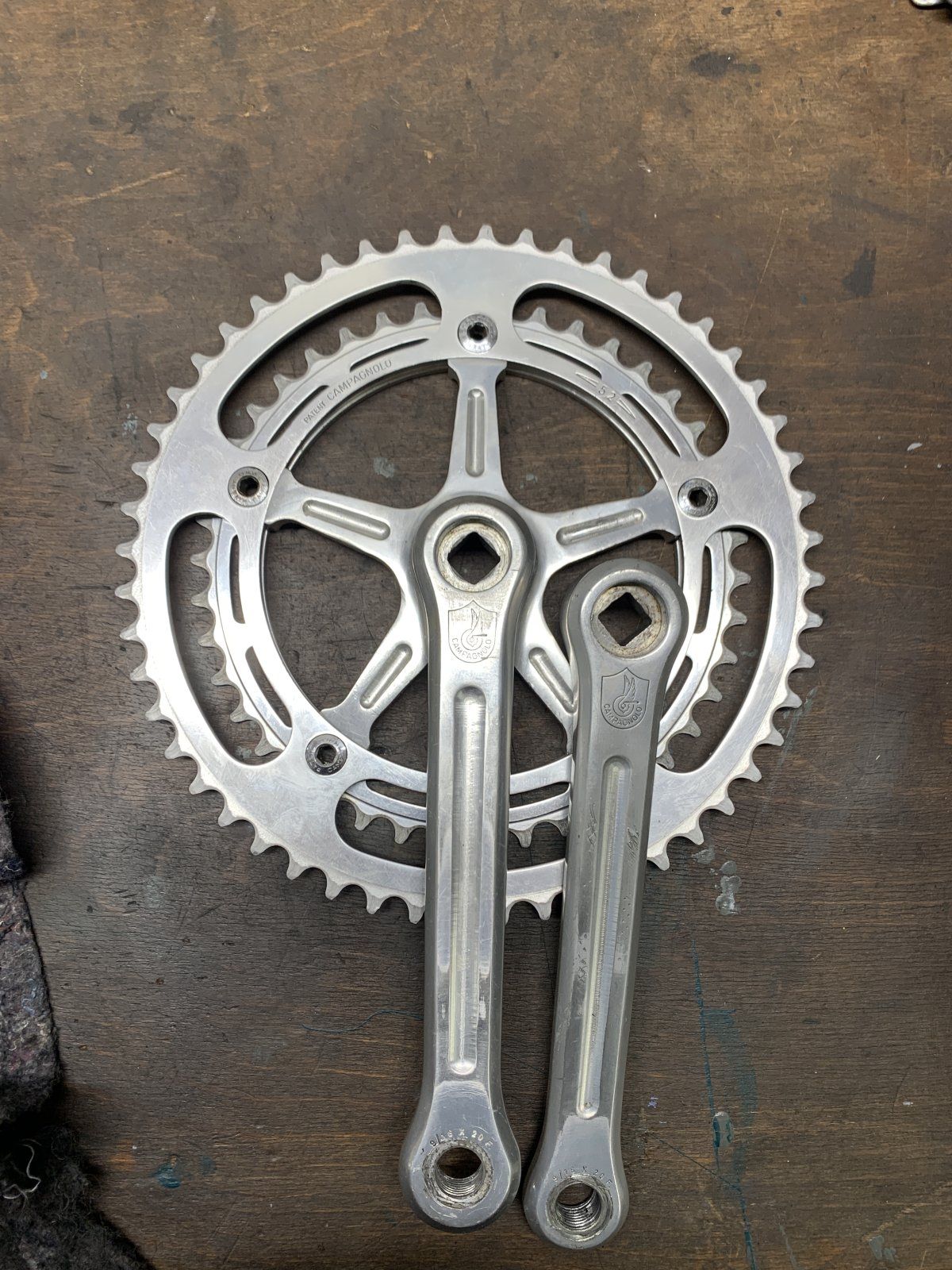

Dann habe ich mir noch einen schönen 77er Regina Corsa Kranz aufgebaut. Das größte Ritzel hat 26 Zähne, da kann ich dann auch super mit fahren. Ich werde für das Rad allerdings zwei Laufradsätze aufbauen, da ich sicherlich nicht auf allen Touren mit einem 28 Loch LRS fahren werden kann. Als zweiten LRS habe ich einen Mavic Monthlery Pro LRS mit Niederflanschnaben im Kopf. Vielleicht bekommt auch dieser Laufradsatz diesen Kranz und für den 28 Loch LRS schaue ich nochmal nach einem anderen Kranz im Schub.

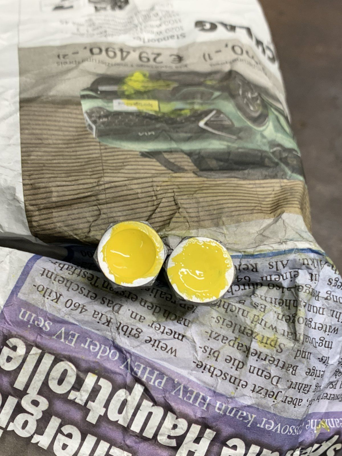

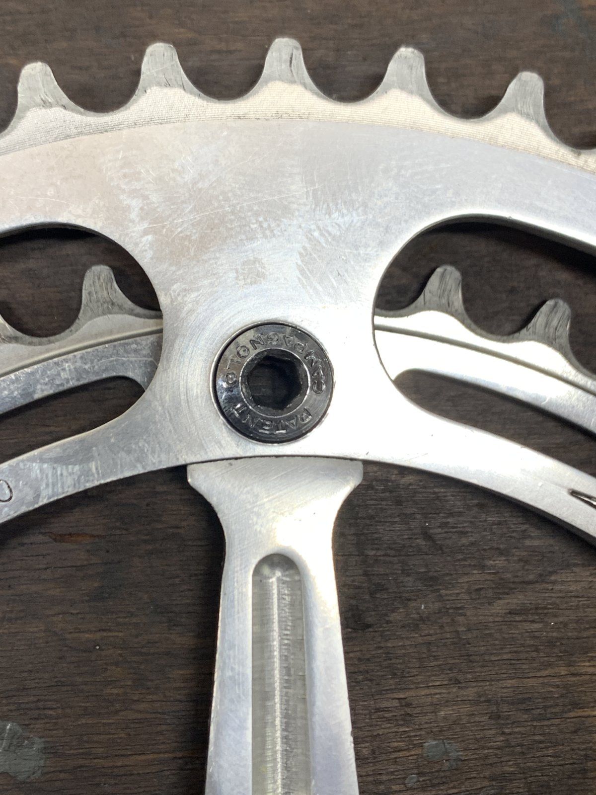

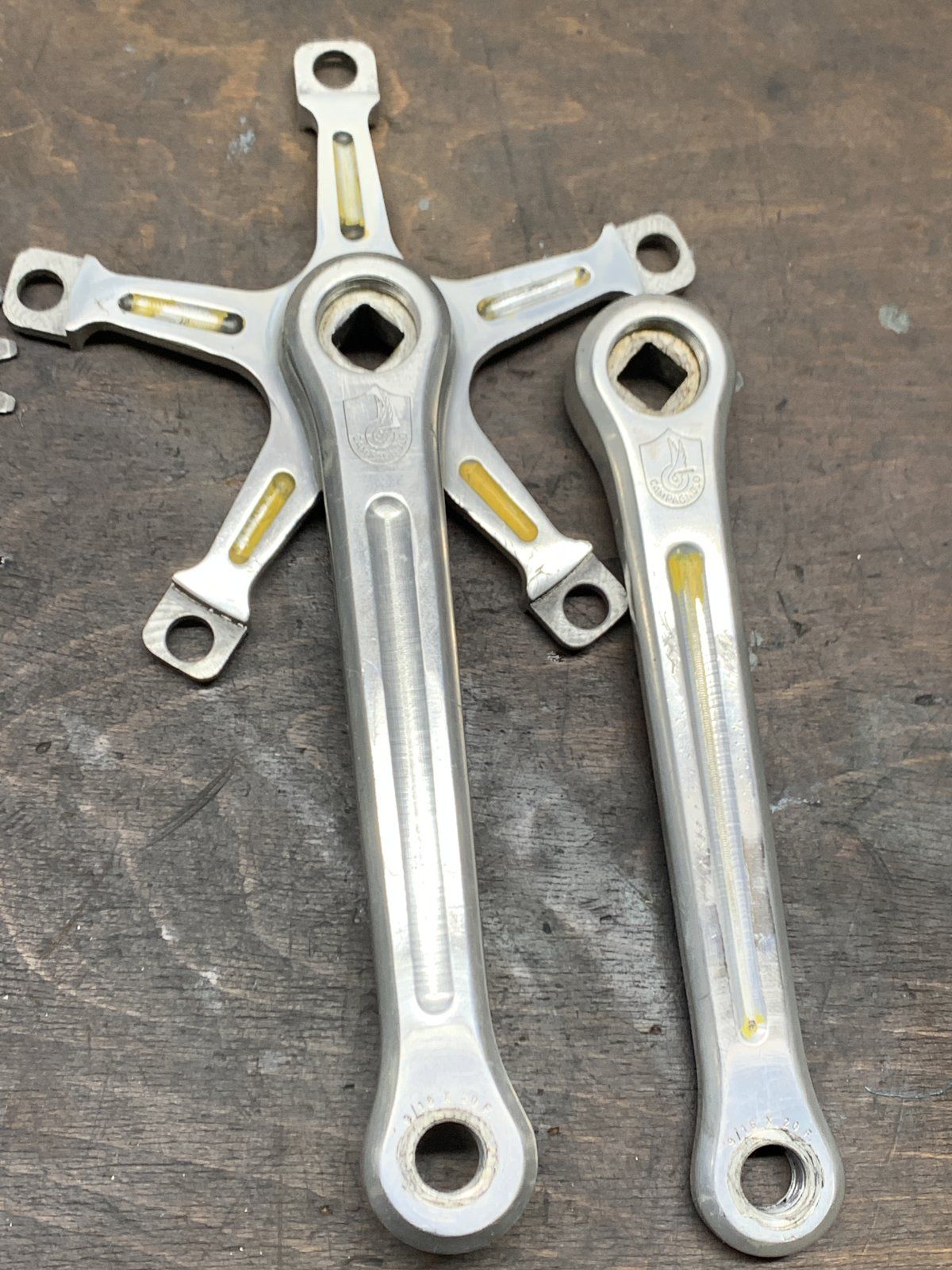

Ganz furchtbar fand ich die gelb ausgelegten Bereiche der Kurbel. Das war nicht schön und vor allem auch nicht professionell gemacht. Ich habe die gelbe Farbe vollständig entfernt und mich entschieden, die Aluminium-Kurbelschrauben dezent gelb auszulegen.
Die übergetretene Farbe werde ich noch vorsichtig entfernen, damit ein schöner kreisrunder Punkt entsteht.

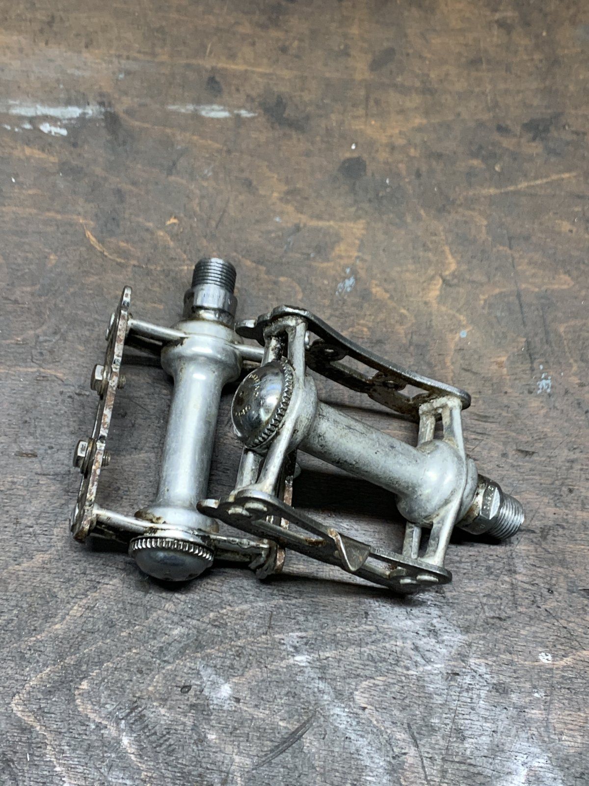

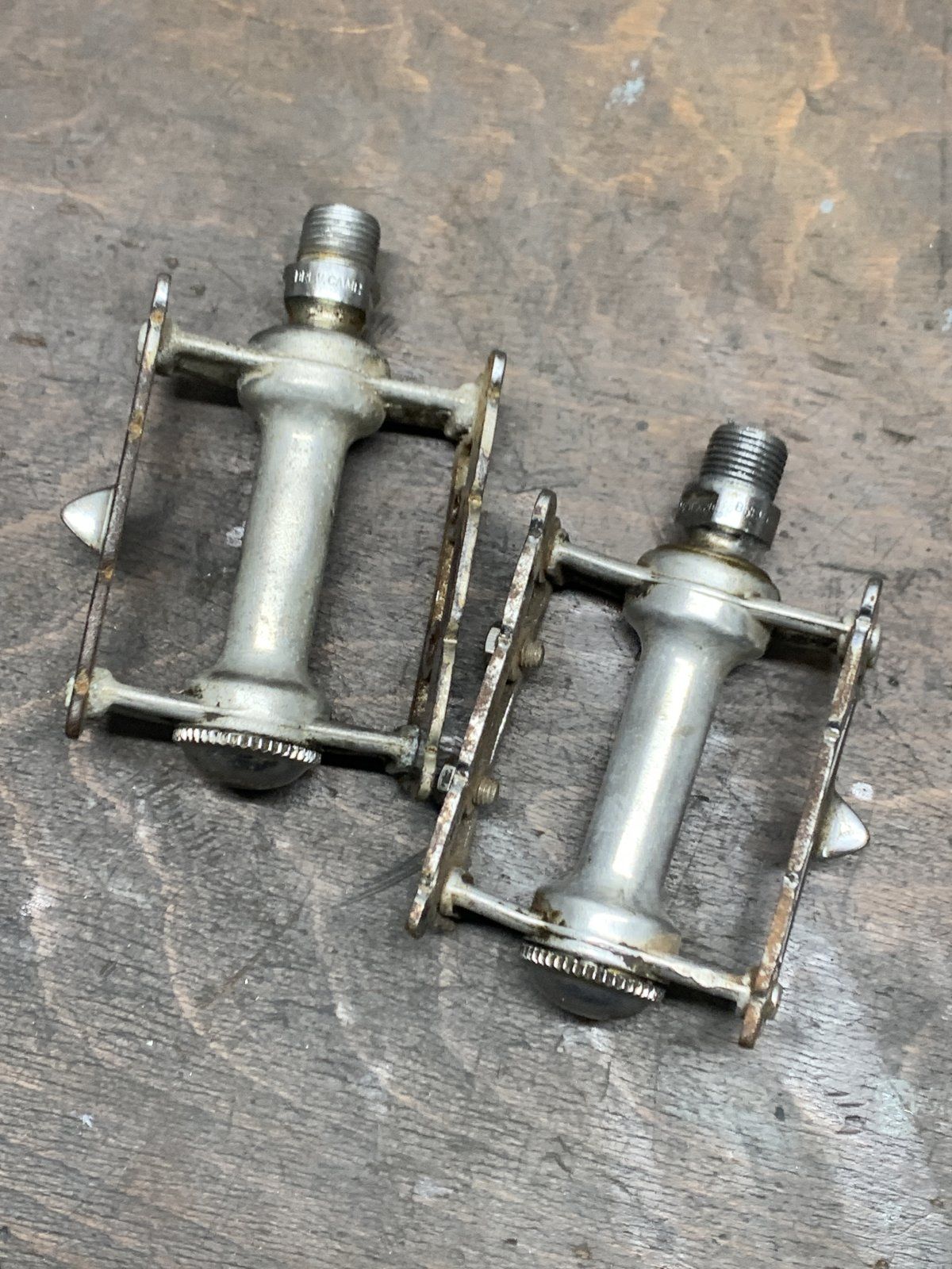

Aus Geel habe ich noch diese schönen Campagnolo Pista Pedale mitgebracht. Die schöne alte Variante mit Stahl-Achse und Metall-Staubkappen. Die muss ich natürlich noch aufarbeiten. :)

Dann habe ich mir noch einen schönen 77er Regina Corsa Kranz aufgebaut. Das größte Ritzel hat 26 Zähne, da kann ich dann auch super mit fahren. Ich werde für das Rad allerdings zwei Laufradsätze aufbauen, da ich sicherlich nicht auf allen Touren mit einem 28 Loch LRS fahren werden kann. Als zweiten LRS habe ich einen Mavic Monthlery Pro LRS mit Niederflanschnaben im Kopf. Vielleicht bekommt auch dieser Laufradsatz diesen Kranz und für den 28 Loch LRS schaue ich nochmal nach einem anderen Kranz im Schub. Anhang anzeigen 1180851

Aus Geel habe ich noch diese schönen Campagnolo Pista Pedale mitgebracht. Die schöne alte Variante mit Stahl-Achse und Metall-Staubkappen. Die muss ich natürlich noch aufarbeiten. :)Anhang anzeigen 1180848Anhang anzeigen 1180849Anhang anzeigen 1180850
Schön dem Aufbau so mitzubekommen, zwei fragen
Mit was hast du die alte Farbe abgelöst?
Und, zu welchem Zeitpunkt entfernst du die überstehende Farbe bei den Schrauben? Erst wenn getrocknet oder doch noch im feuchten Zustand.
Moin,
also bei der Farbe habe ich von Petroleum über Nitro bis Politur alles versucht. Erst mit Aceton hat es wirklich funktioniert, die war verdammt hartnäckig. Bei ,,normaler" Farbe reicht Nitro-Verdünnung eigentlich komplett aus.
Zu den Schrauben; was auf den Bildern nicht zu erkennen ist, ist, dass die konkave Wölbung der Schrauben leider nicht identisch ist. Ich denke da hat mal jemand mit einer Alu-Schraube die Kurbel festgezogen und dabei ist diese abgerissen. Danach wurde dann gegen eine andere Schraube getauscht. Bei der linken Schraube ist es recht einfach möglich, im gerade noch flüssigen Zustand der Farbe, die Ränder mit einem auf dem Tisch liegenden, in Lösungsmittel getränktem Tuch, abzuwischen. Das ist bei der rechten Schraube mit der leichten Wölbung nicht möglich. Deshalb lasse ich die Farbe vollständig trocknen, lege ein Stück 400er Schleifpapier auf die Werkbank und schleife die Farbe eben weg. Da die Schrauben nicht lackiert oder eloxiert sind, geht das gut. Bei den schwarzen Campagnolo Schrauben würde man sich das Eloxal wegschleifen.

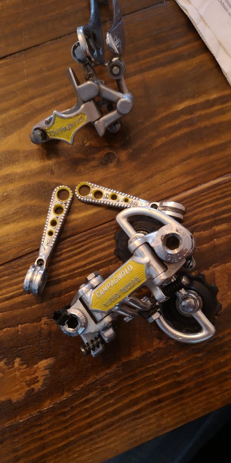

nach eingehender Überlegung und dem freundlichen Hinweis von @FSD, dass an das Rad unbedingt Farbe gehört, habe ich mir folgendes überlegt;
Die Farbe gelb gehört auf Grund der Decals ohnehin zum Aufbau, da die Reste der originalen Decals auch gelbe Ränder hatten und ich, wie oben zu sehen, wieder Decals in dieser Optik geordert habe. Der schwarze Sattel bleibt auf jeden Fall, da der ja original war und ich farbige Sättel häufig eh schwierig finde. Die Kurbelschrauben bekommen einen gelben Punkt, das hatte ich ja oben auch schon gepostet, wobei sich bezüglich des Tretlagers nochmal ein paar Sachen geändert haben. Dazu dann weitere Infos, wenn es soweit ist. Ich habe darüber nachgedacht, das Lenkerband in rot zu wählen, rote Pedalriemen zu nehmen und im Laufradsatz gelb und rot direkt zusammenfließen zu lassen. Ich habe mir überlegt, dass ich die Löcher in den Hochflanschnaben abwechseln rot und gelb auslege. Mehr Möglichkeiten, Farbe einzubringen sehe ich aktuell nicht. Alles andere ist vermutlich direkt verspielt oder irgendwie übertrieben. Die Schrift auf der Schelle des Umwerfers wäre noch ein Kandidat für Kolorierung, das muss ich dann aber im Gesamtbild sehen.
Für Tipps und Ratschläge bin ich dankbar.

Du könntest das große Kettenblatt auch noch in den Fräsungen so wie die Naben auslegen.
Zum Umwerfer könntest du auch noch um die Schrift der Schaltung farbig auslegen, das habe ich am Masi auch gemacht.
Ist natürlich alles Geschmackssache und kann schnell "zu viel" sein ...

Hallo Nico,
das sieht wirklich gut aus. Die Schrift am Umwerfer auszulegen hatte ich auch schon überlegt. Das Schaltwerk des Rades ist ein Super Record 1.gen...da könnte man das theoretisch auch farbig auslegen wie bei deinem Nuovo Record oben..mh mal schauen, was mir gefällt. :rolleyes:

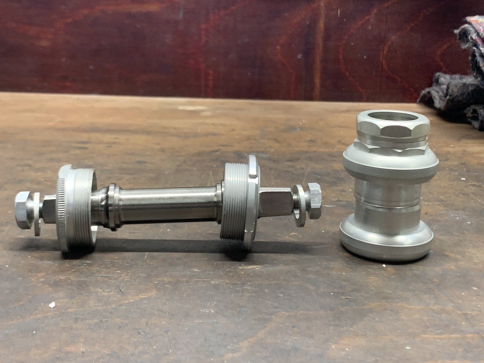

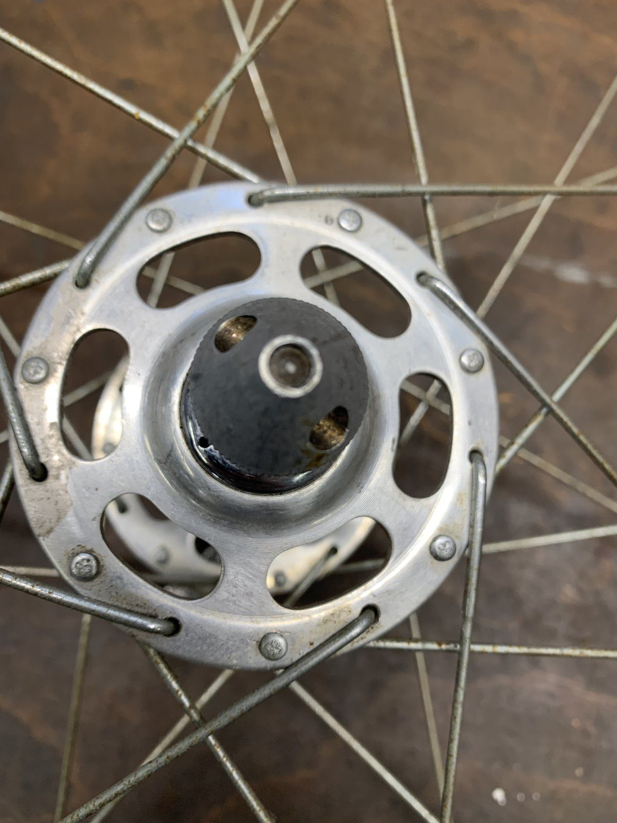

Erstmal wurde alles zerlegt, dann mit Petroleum gereinigt und die Speichenlöcher entgratet.
Leider hatten die Konen der Hinterradnabe Pitting, deshalb habe ich diese gegen sehr gute Campa Konen ausgetauscht und dabei auch noch neue 1/4 Zoll Kugeln eingesetzt:
Die Konen der Vorderradnabe sehen noch gut aus, allerdings werde ich auch da neue Kugeln bestellen und einsetzen. Ist es korrekt, dass ich da 7/32" Kugeln brauche? Also 5,556mm Kugeln? Velobase sagt das und meine Mikrometerschraube auch.
Die Wartung der Hinterradnabe hat sich etwas kompliziert gestaltet, da habe ich ausführlich im ,,Bastelfragen"-Faden mit einigen Mitforisti diskutiert. Die Nase der Nasenscheibe war abgerissen. Das Kontern finde ich dann immer etwas schwierig.
Jetzt haben wir eine schöne saubere Hinterradnabe. Die Vorderradnabe muss ich noch reinigen und warten, sobald die Kugeln da sind.
