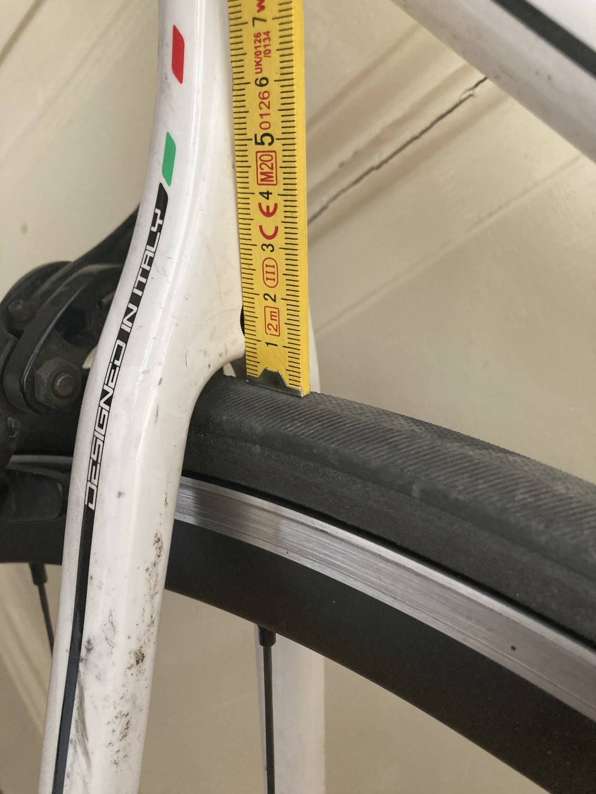

ich hatte ja vor einigen Wochen von meinem Problem erzählt, dass der Reifen am Hinterrad "zu hoch" war und am Rahmen geschliffen hat (https://www.rennrad-news.de/forum/threads/flacher-reifen-in-25-mm.172842/#post-4899096). Durch Recherche die hier angestoßen wurde, bin ich letztendlich auf den Veloflex Master in 25mm gelandet, da dieser sehr flach aufbauen soll (hier übrigens einmal die tatsächlichen Höhen und Breiten von Markenreifen im sehr guten Vergleich: https://www.bicyclerollingresistance.com/road-bike-reviews/veloflex-corsa-2016). Der Corsa baut echt flach auf und fährt sich ganz gut. Nun überlege ich allerdings sogar noch eine Größe Nummer zu nehmen und hinten aufgrund der schmalen Aufbaus einen 28mm zu nehmen, 3mm gehen durchaus noch (siehe Foto). Daher die Frage an jemanden an euch: Baut der 28mm im Verhältnis ähnlich niedrig aus wie der 25mm (ich nehme mal stark an) und b) hat jemand vielleicht Erfahrungen mit einer 17C-Felge bzw. ne konkrete Höhe? Oder sagt ihr "lass lieber", lieber mehr Platz als zu wenig und den bisschen Komfortabstrich in Kauf nehmen. Die Breite von 28mm auf 17C wird kein Problem darstellen.

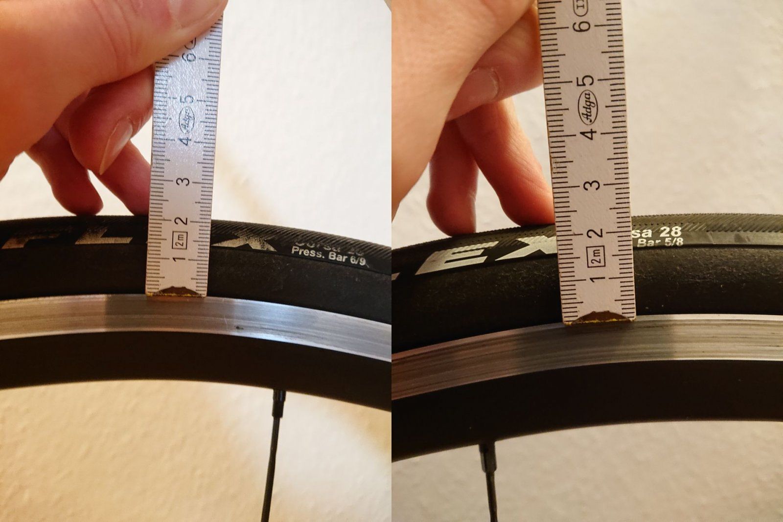

Hab dir mal Fotos gemacht. Vorne Corsa 25, schon ordentlich angefahren, hinten Corsa 28 die erst 2 Ausfahrten hinter sich haben. Ca. 21 bzw. 23mm Höhe auf 17,8mm breiten Ryde Pulse Comp Felgen bei 6,5 Bar.
Bester Typ, danke dir. Das sieht dann doch ganz gut aus für meinen Plan. Ich werd es dann versuchen :)

Beim Veloflex Corsa 28 komme ich mit 19C Felgen auf 27,2 mm Breite, was selbst noch bei der alten Dura Ace 9000 (gleiche Spezifikationen beim Durchlass wie Ultegra 6800) passt, Breite wie Höhe. Ein "echter" 28mm Reifen ging hingegen selbst mit 18C nicht, oben nicht genug Platz, das Rad drehte sich gar nicht erst.
Ich gehe also davon aus, der Corsa 28 bei allen Gruppen der Vorgängergeneration (6800 etc.) passen müsste. Der Steg sollte ja jeweils der Gruppe entsprechen, wenn nicht gerade ein alter Rahmen nachträglich aufgerüstet wurde oder der Hersteller geschlampt hat.
Die heutigen Räder lassen mehr zu, beim Zweitrad habe ich 28mm Pirelli auf 18C und Ultegra R8000, überhaupt kein Problem.
(Alles natürlich Felgenbremse)
Ja, mir scheint es mit den Veloflex ist es wie mit italienischer Mode: Immer ne Nummer größer nehmen, sie fällt dann eh ne Nummer kleiner aus :D
