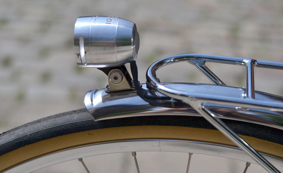

Ich möchte eine Lampe mittig auf dem Schutzblech montieren. Front-GT werde ich nicht haben, aber eine zusäzliche Strebe (so ne flache von GB). Wird das zu wackelig oder geht das? Blech ist 45mm von VO. So in etwa:
Und wenn ja, hat jemand eine Bezugsquelle für so einen (oder ähnlichen) Montagesockel? Hab das nur in USA für 50$+ gefunden....

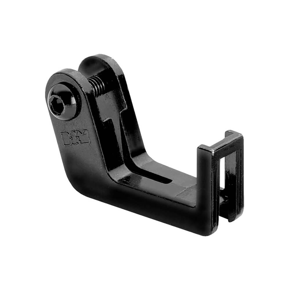

Nur mit einer zusätzlichen strebe funktioniert. Am besten gleich mit so einem Adapter.IMG_20220509_105415.jpg IMG_20220509_105410.jpg
Den brauch ich aber selber
Dem könnte man den hinteren Schniepel abschneiden und ein Loch reinbohren

Das Blech ist hier im Bild zwei Zentimeter hinter der Lampe am Träger verschraubt, braucht es da wirklich noch eine zusätzliche Strebe? Sieht schön aus.

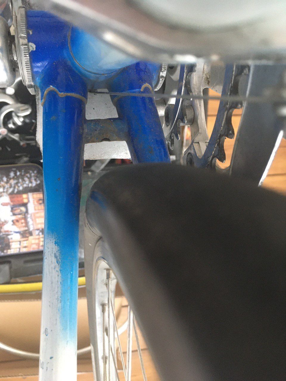

Gibt es Erfahrungswerte, wie weit sich Bleche (Alu) zwischen den Kettenstreben eindellen lassen (nach Weigle/Heine-Methode)? Im Moment habe ich 37er oder 38er VO-Bleche (mit 26er Reifen) im relativ schmalen Hinterbau (ca. 31/32mm an der fraglichen Stelle jenseits des Reifens), das passt ohne zu schleifen. Jetzt würde ich aber da diese sehr gelitten haben, gerne auf 40/41mm breite Honjo upgraden. Es gibt natürlich auch 35er Honjo und ich wäre safe. Aber ich habe den Eindruck, dass eigentlich genug Platz für 28er oder sogar 29er Reifen wäre. Mache ich mich unglücklich? Das Foto zeigt 32er Gravelking, die sind zu breit und nur mal zur Probe reingesteckt.
Meiner Meinung nach hast Du mit breiteren Blechen eher leichteres Spiel. Die sind ziemlich formbar.

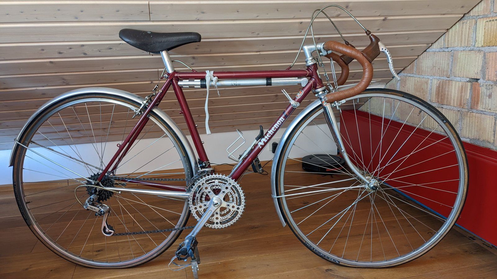

Hi!
Dies ist mein neues Reiserad:
Die Reifen sind 35er Pirelli Cinturato. Als Schutzbleche kämen die 45er VO infrage. Ich radreise meistens in Südfrankreich, Regen ist also eher die Ausnahme. Problem: wenn ich das Rad für den TGV eintüten muss sind fest installierte Bleche ein Problem, weil 1. muss das in die Tasche passen und 2. überschreitet man dann zwangsläufig die theoretisch vorgeschriebenen 1,50. Darum schwanke ich. Und ziehe rollbare Musguards in Betracht, auch wenn VOs & Co viel schöner, viel stilvoller sind.

Das schreit nach "Rinko", würde ich sagen! Schönes Rad. Der Hi Pacer steht auchnoch auf meiner Liste... Ist das der Nitto- oder VO-Front-GT?
