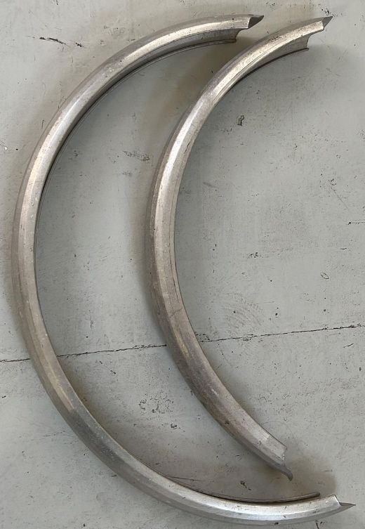

Dass das Vorbild, die Lefol "Le Paon", aus hochreinem Unobtainium besteht, hatten wir ja schon mal ...

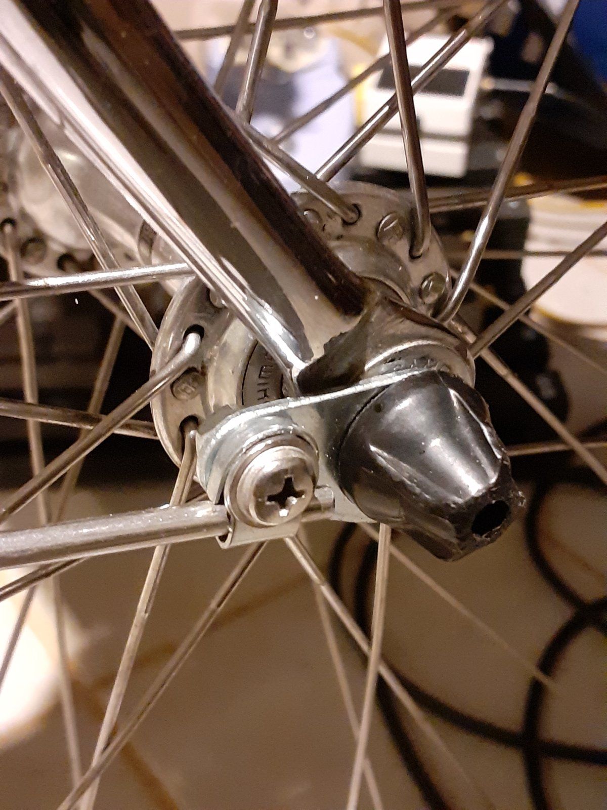

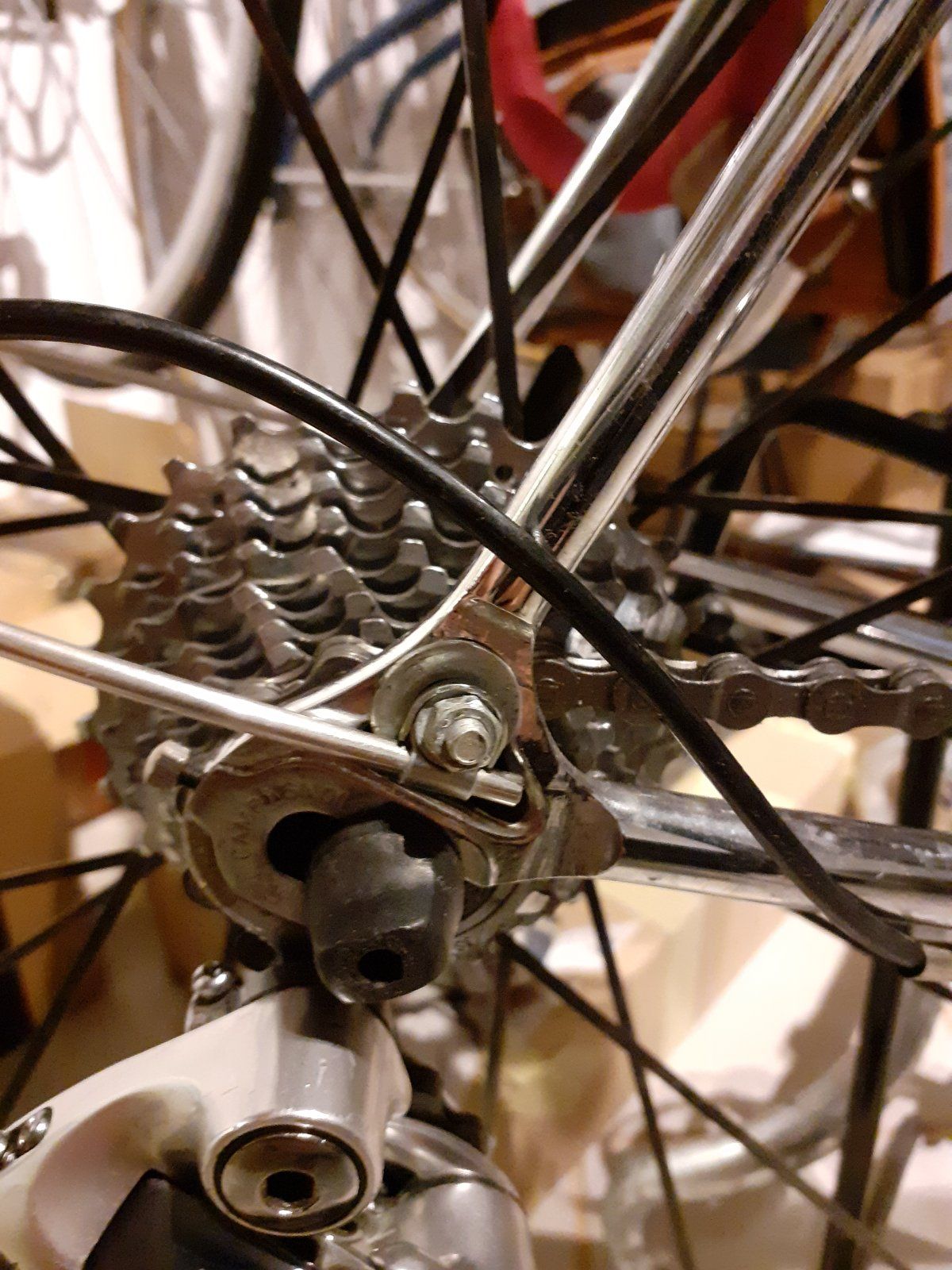

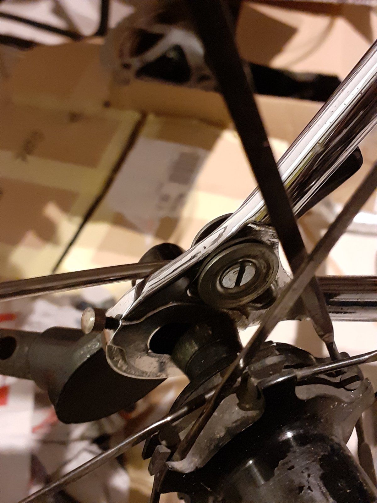

Ich habe an meinem Rad ohne Ösen hinten in die Ausfallenden aus U-Scheiben (das sind so gestanzte) eine Halterung gebaut. Vorne habe ich so ne Halterung auf die Achsen/Ausfallenden geklammt (ist beim radwechsel halt lose) ... da habe ich mir den Klempnerlook erspart... das Rad ist noch in der Optimierung. Ich mache morgen mal Bilder.

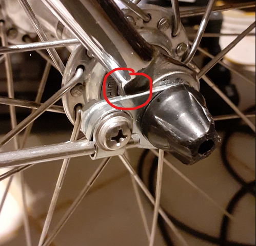

Ist das Blechle geschlitzt?
Sonst hätte ja der Schnellspanner nicht seine namensgebende Funktion.
Dieser Bereich hier ist auch etwas kritisch.
Da sollte eine kleine Kehle reingefeilt werden.

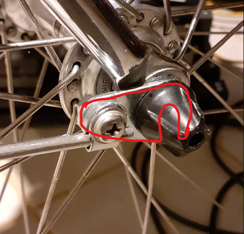

Der Schnellspanner ist noch ein Schnellspanner, aber man muss ihn zum Radwechsel (aktuell ist auch noch nicht das passende Rad gespannt) demontieren.
An der Stelle liegt nix kritisch an, das sieht auf dem Bild nur so aus. Das sind gute Campagnolo Ausfallenden, die sind ja nicht flach, sondern haben noch die Verdickung.
Das Teil ist dieses, kann man auch hinten benutzen.
