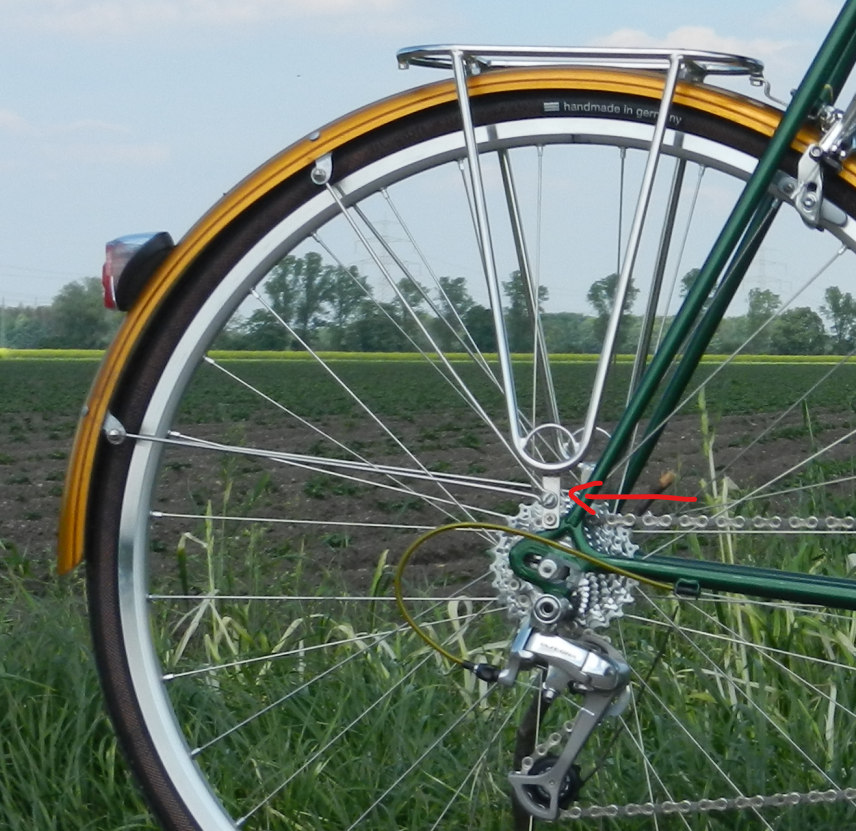

Der Schnellspanner ist noch ein Schnellspanner, aber man muss ihn zum Radwechsel (aktuell ist auch noch nicht das passende Rad gespannt) demontieren.
An der Stelle liegt nix kritisch an, das sieht auf dem Bild nur so aus. Das sind gute Campagnolo Ausfallenden, die sind ja nicht flach, sondern haben noch die Verdickung.

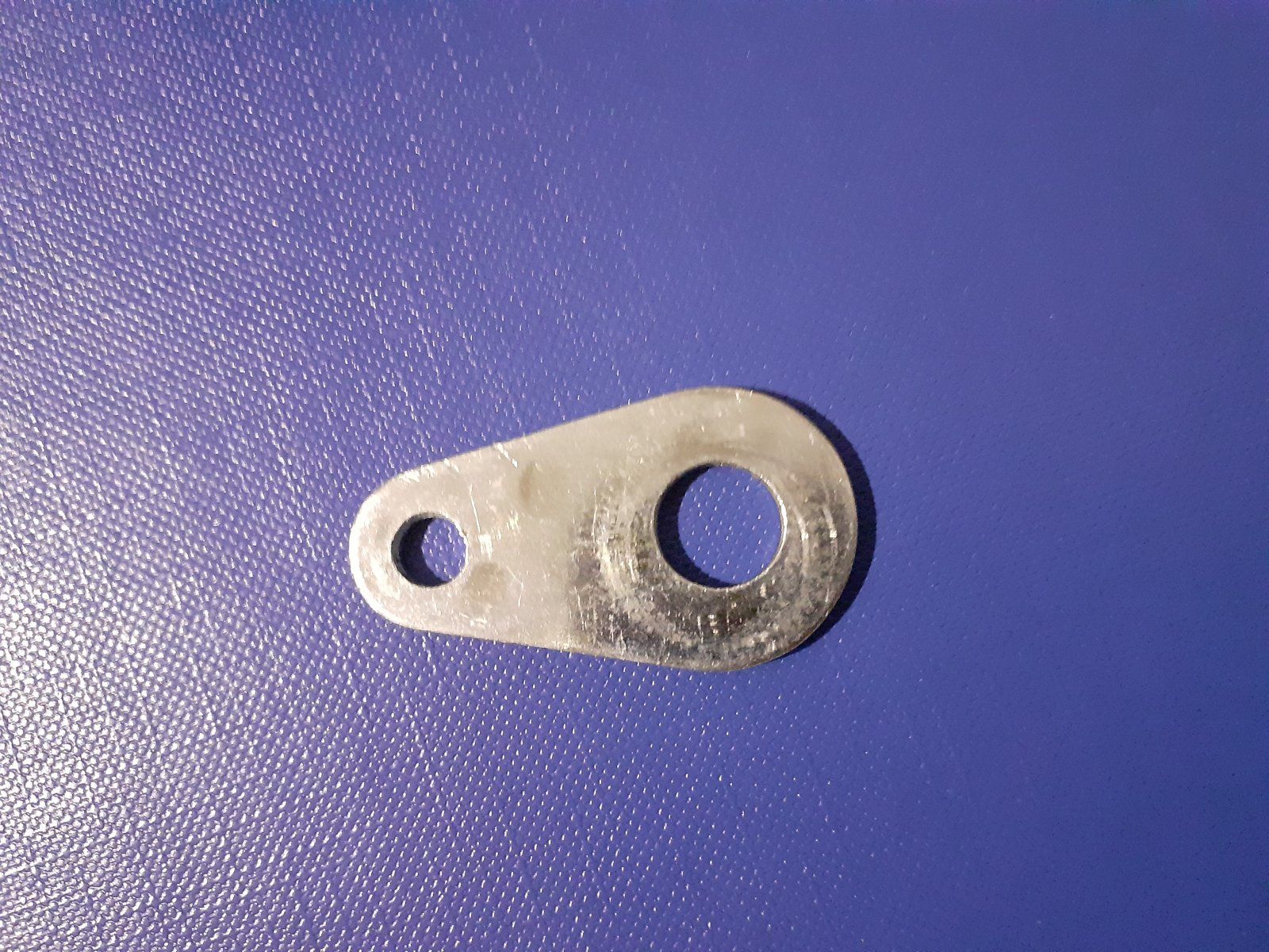

Das Teil ist dieses, kann man auch hinten benutzen.
https://www.sella-berolinum.de/rad-...34/achslasche-kurz-fuer-schutzbleche-1-stueck
