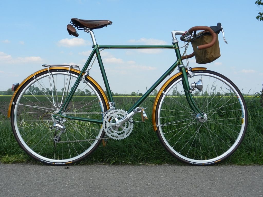

Ist das vordere lang?
Ist das lang genug?

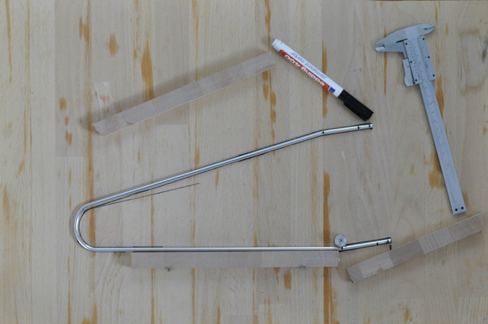

Eigentlich war die Gazelle schon fertig. Eigentlich. Bis ich Schutzbleche wollte. Die Umsetzung dieses Wunsches war dann doch anspruchsvoller, als ich es mir beim bloßen Wünschen noch dachte.

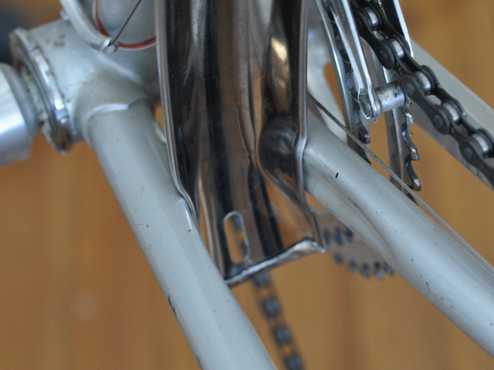

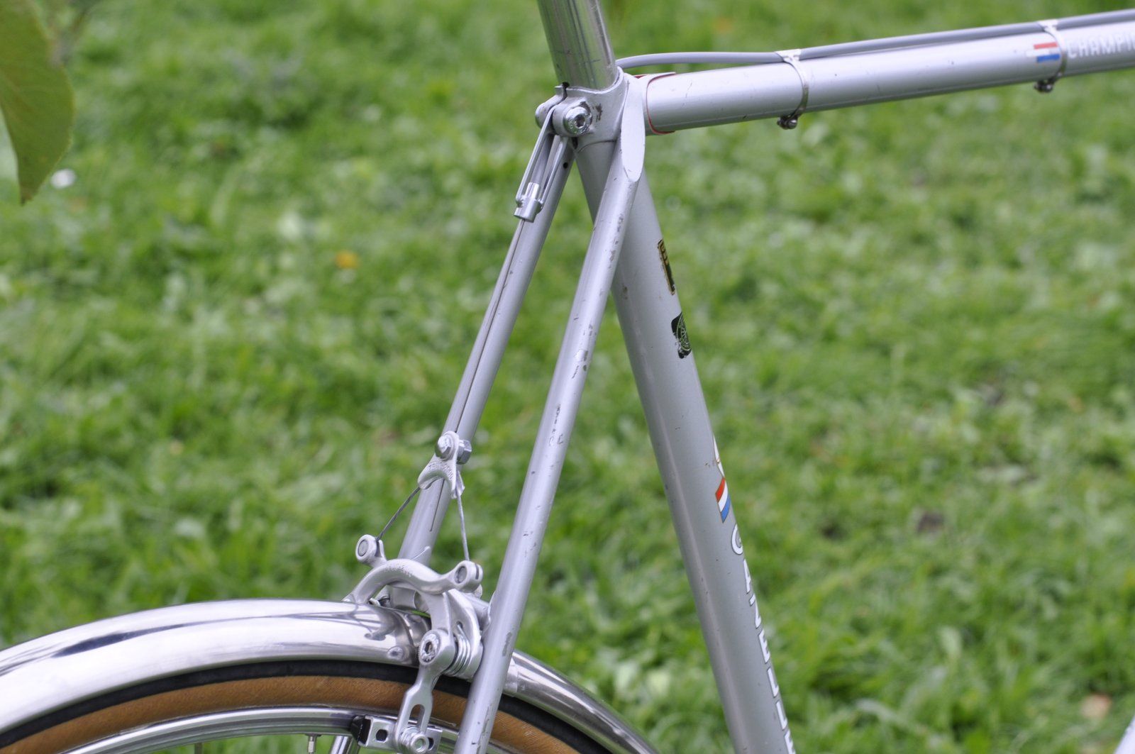

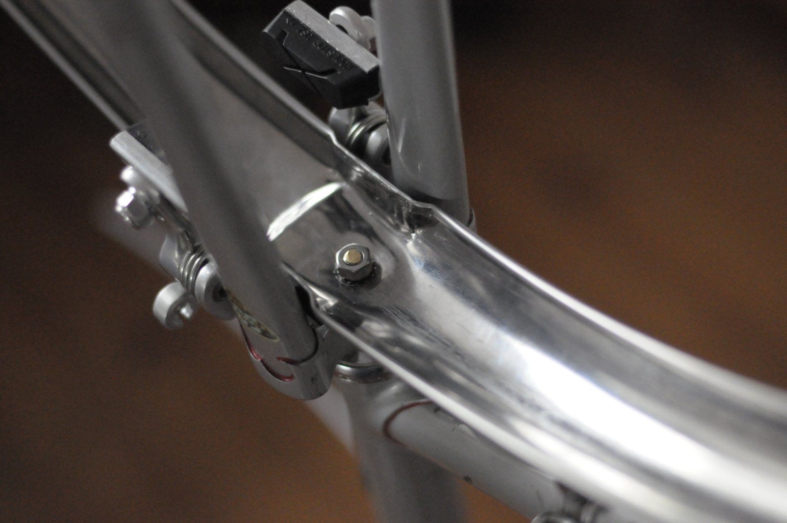

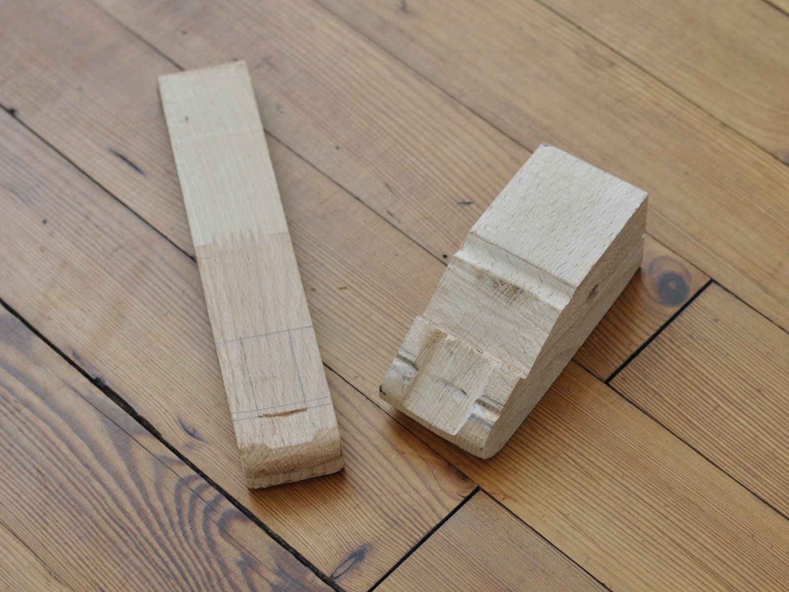

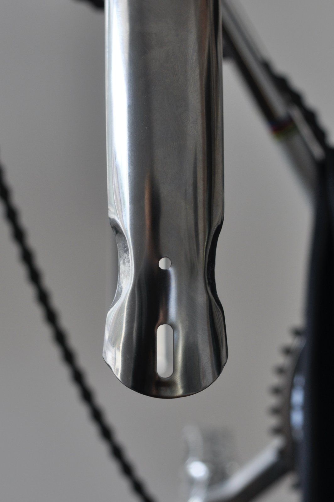

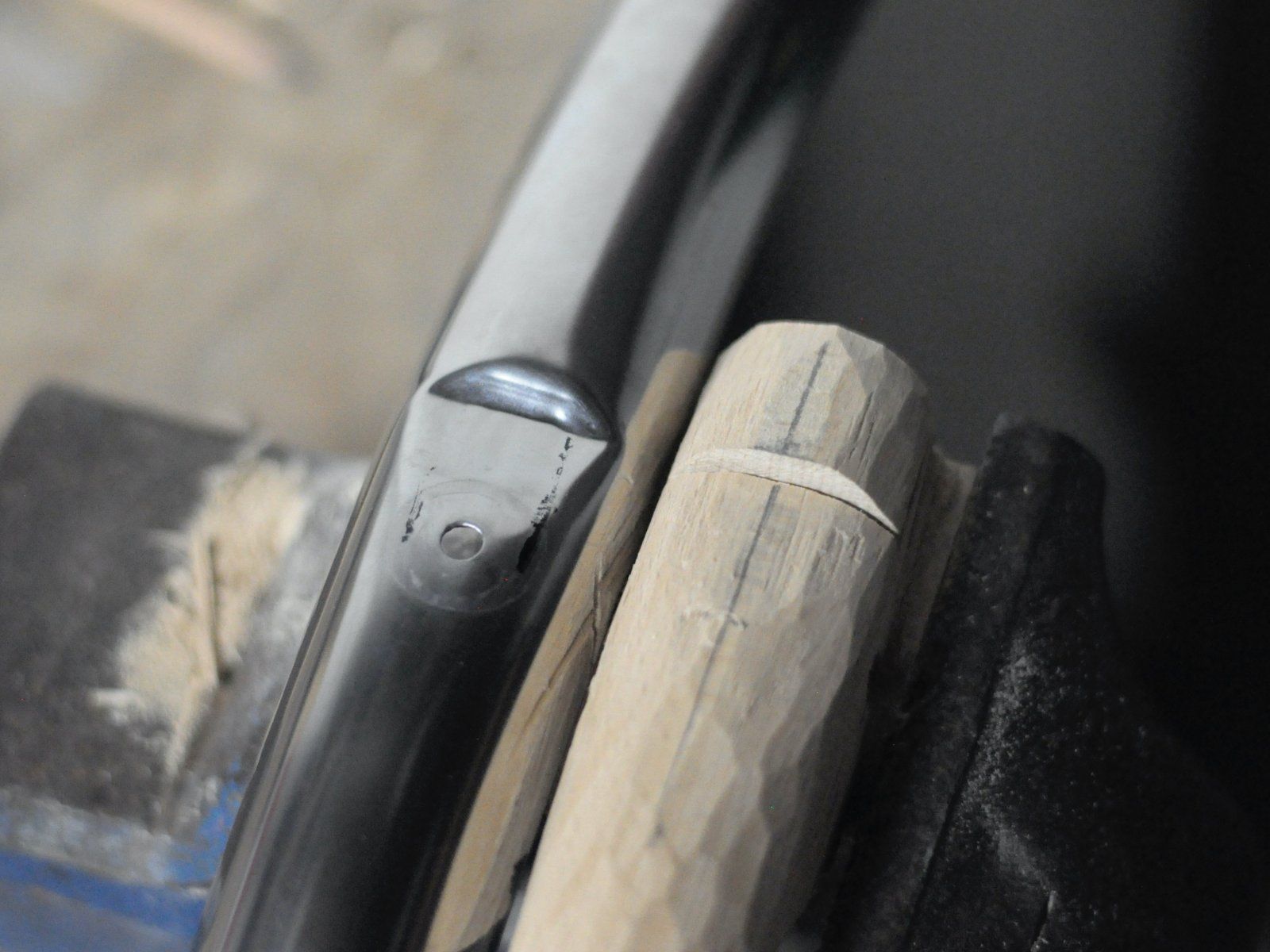

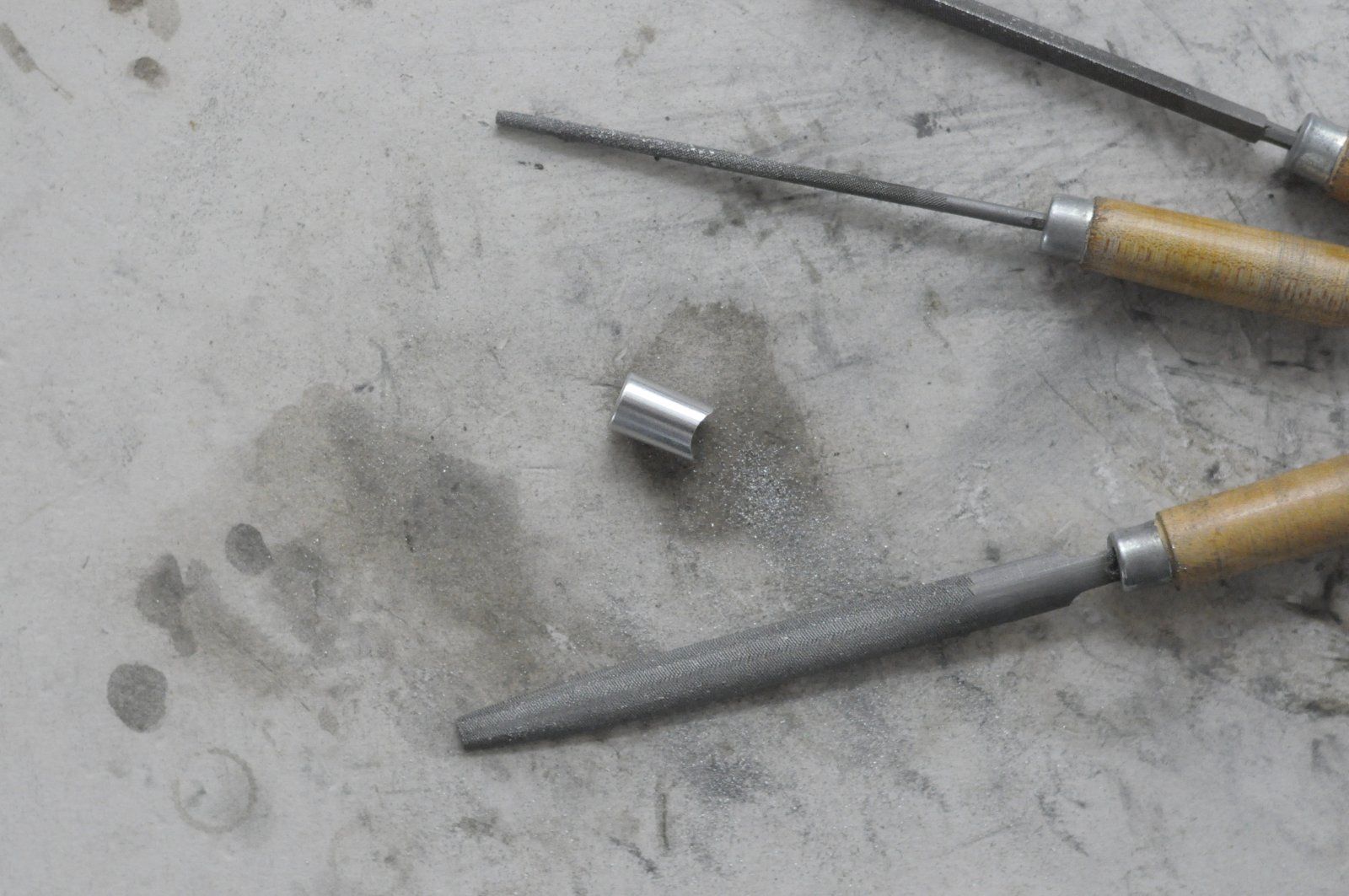

Schnell merkte ich, daß ich keine 40mm breiten Bleche verwenden kann. Die extra für dieses Rad eingespeichten Mavic Module 3 mit den 30mm breiten Reifen benötigten für meinen Geschmack einfach mehr Freiraum. Also 45mm breite Edelstahlbleche gekauft; leider bloß vorgebohrte gefunden. Warum kein Aluminium? Stahl lässt sich meiner Meinung nach besser formen. Denn ohne Anpassungen bekomme ich diese jetzt nicht in den Rahmen. Also noch Werkzeuge aus Holz geschnitzt. Erst einmal für die Anpassung des hinteren Bleches an den Hinterbau:
Dann für die Anpassung des Vorderbleches an den Winkel des Gabelkopfes:

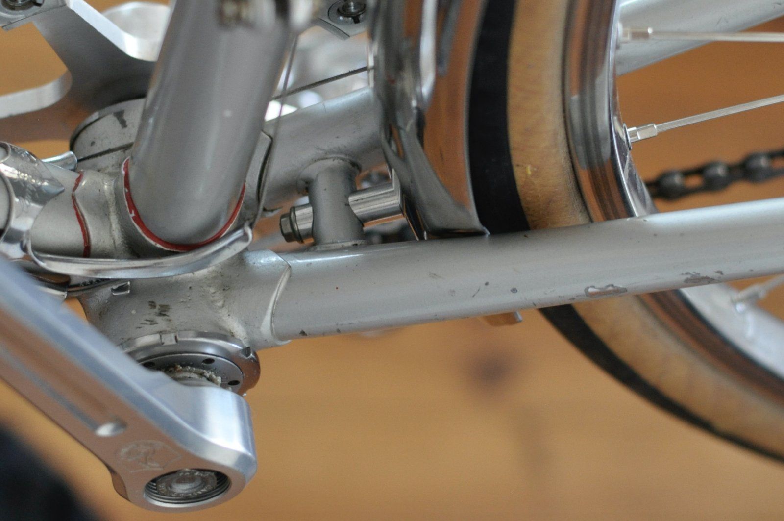

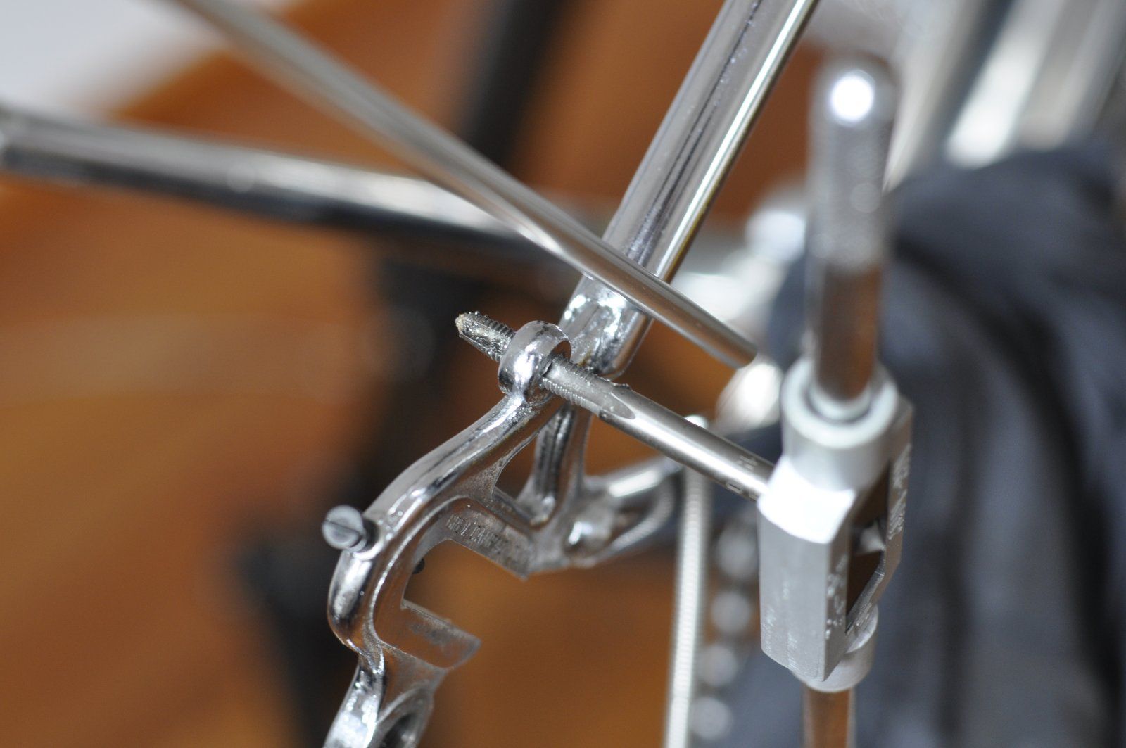

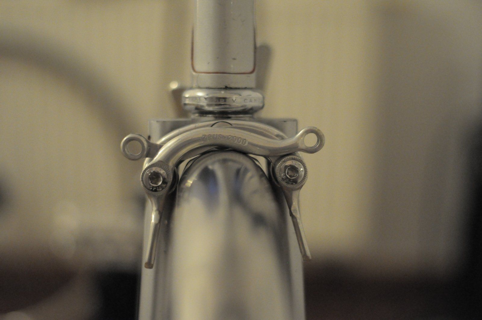

Ich wollte das Blech hier so nah wie möglich an die Gabel bringen. Grund: Die Gabel ist für kürzere Bremsschenkel konstruiert als der hintere Bremssteg. So ist auch vorne weniger Spielraum als hinten. Nun merkte ich auch, dass ich die zuvor verwendeten Campagnolo Bremskörper trotz langen Schenkeln nicht verwenden konnte. Deren Mittelbolzen ist vorne zu lang und würde den bereits gewonnen Platz unter durch die Bearbeitung wieder zunichte machen oder weit umfangreichere Bearbeitung verlangen. Hinten ließen sich diese bloß mit einem Versatzbolzen fahren und somit wäre der viele Platzt hier auch hinfällig. Die Lösung: Mittelzugbremsen bauen in Richtung Reifen sehr schmal und haben sehr kurze Mittelbolzen.
