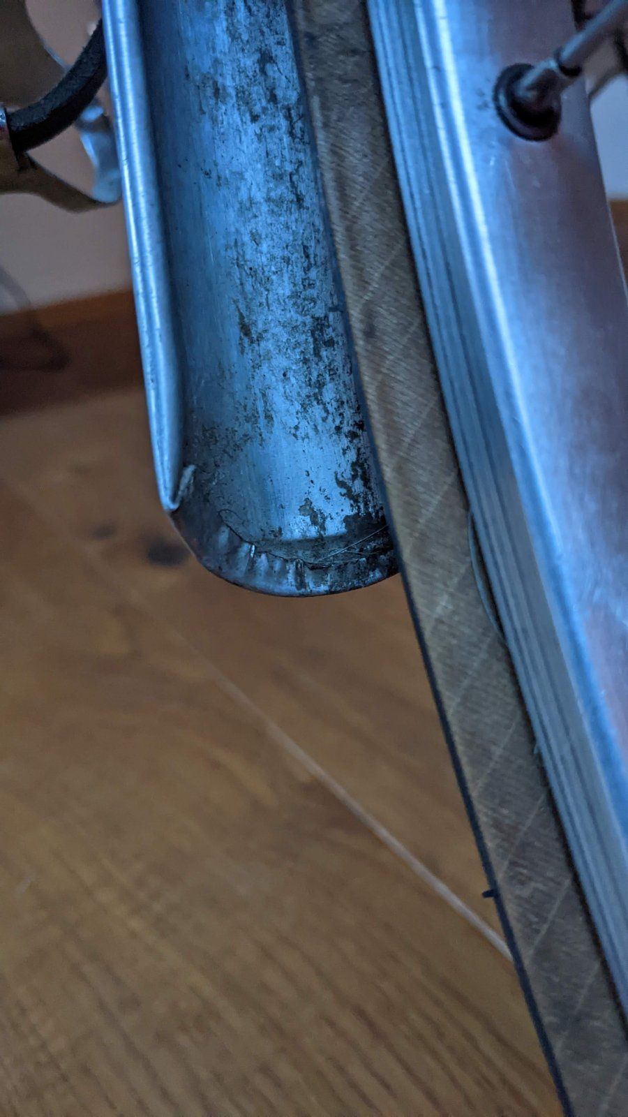

Sagt mal, diese Berthoud-Bleche von Berolinum... - die sind ja entsetzlich gebördeld! Ich hatte mir Berthoud immer als so eine teuer-und-etwas-schnöselig, aber-geil-verarbeitet-Marke vorgestellt. Und beim Sattel kann ich das auch so bestätigen. Aber diese Bleche?? Pfui Teufel. Das ist ja nicht nur schlecht, sondern auch gefährlich und scharf gemacht...
Geht das nur mir so?
Muss man für tolle Bleche nach Japan?
...:mad:😱
Kann ich nicht bestätigen. Aber vlt. hatte der Emboutierer gerade einen schlechten Tag oder hatte einen klurzen Moment der Unaufmerxamkeit. Die Bleche werden ja von Hand einzeln in die Maschjine gesteckt, da kann sich schonmal ein Fehler einschleichen.
Oder es gibt einen neuen Mitarbeiter, der noch nicht eingearbeitet ist.
Sind deine Bleche an allen Enden schlecht oder nur an einem?
...:mad:😱
Zeig' Mal bitte
Berthoud:
Honjo:
Ich habe auch ein hinteres Berthoud, das an den Längsenden gar nicht gebördelt, sondern nur geschnitten ist.
Vielleicht muss man auch sagen, fürn Fuffi passt das schon. Aber da würde ich wirklich mal gern die Bleche von einem Anbieter wie, sagen wir mal, Büchel danebenhalten...
Hast du die jetzt gerade im Angebot geordert? Ich hab auch gerade welche bestellt, die heute noch oder eben im Lauf der Woche kommen sollen. Da bin ich gespannt.
Ich hatte zuletzt die Dia Compe gekauft (gleicher Shop), die finde ich von der Verarbeitung gut. Die Befestigung gefällt mir allerdings nicht, weshalb ich jetzt die Berthaude geordert habe.
Generell sind Schutzbleche aus Aluminium an der Stelle natürlich einfacher zu bearbeiten, aber die Berthoud sind da tatsächlich nicht besonders perfekt.
Andererseits sind das an einem Fahrrad auch nicht die 1A-Lagen... :)
Ich weiß nicht, wie viele Berthouds ich schon verbaut habe, aber sicher über 100 Paar. Das hat mich einiges an Qualitäts-Lebenszeit gekostet, aber es gab auch nie größere Probleme danach. Keine Risse vor allem.
Aber ja, perfekt sind sie nicht...
