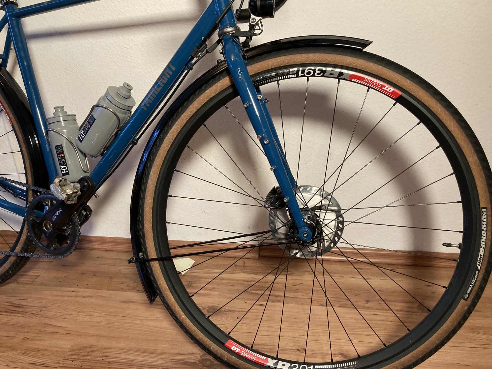

So, war heute recht lange unterwegs; auf gutem Asphalt, bösem Asphalt mit Schlaglochern, Kies, Kopfsteinpflaster, Waldwegen... Mein bisheriges Urteil: Eine Strebe vom Ausfallende der Gabel zur Spitze des Vorderradbleches ist nicht nötig. Die Spitze bewegt sich kaum! Es ist aber auch nicht soooooo wenig Platz zwischen Blech und Reifen.
Anhang anzeigen 1180422Anhang anzeigen 1180423
Grüße
Wo ist denn da wenig Platz? Da habe ich schon deutlich engere Aufbauten gesehen …

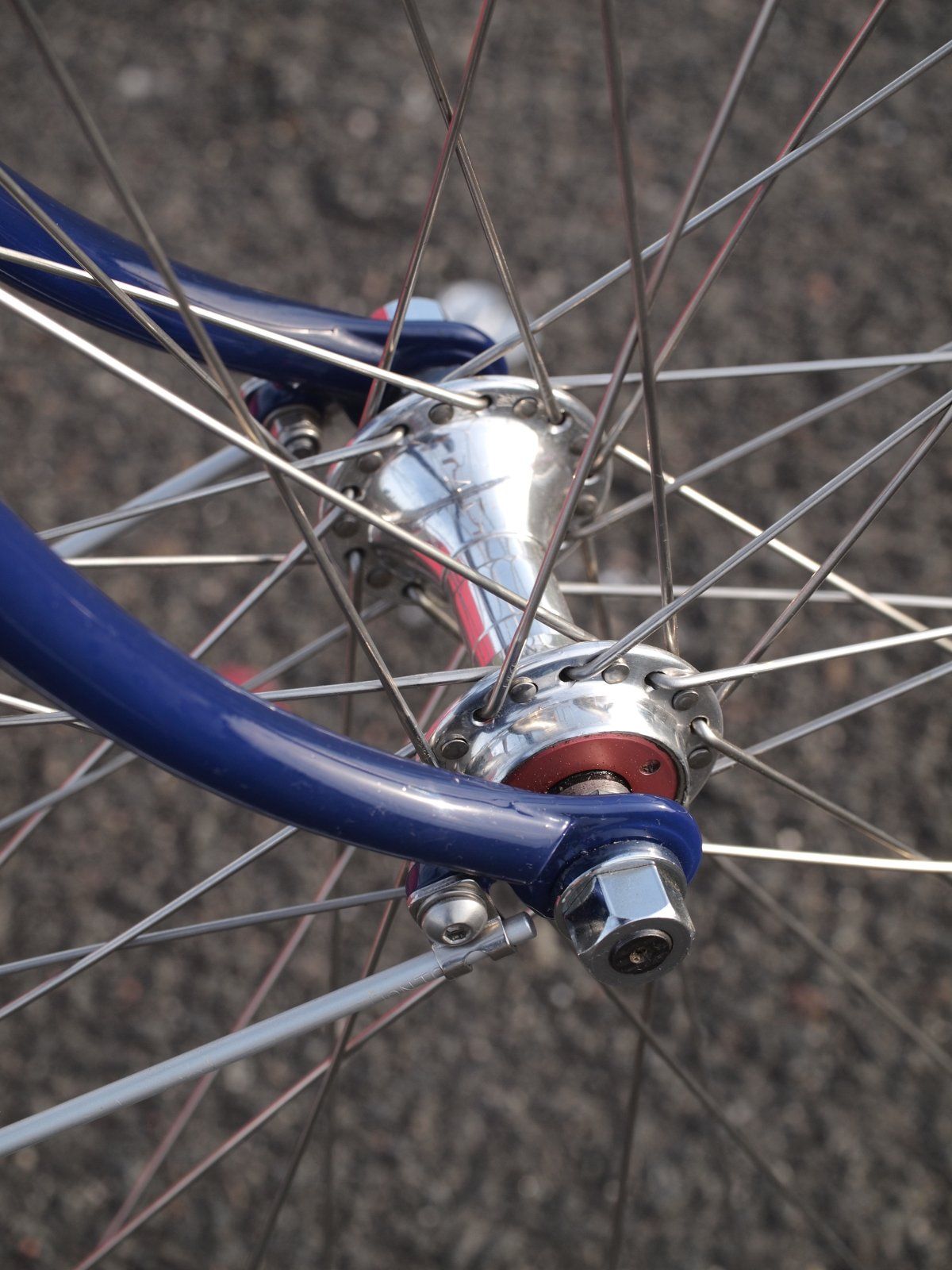

Ein sehr gelungener Aufbau (auch ausreichend Platz zwischen Reifen und Schutzblech). :daumen:

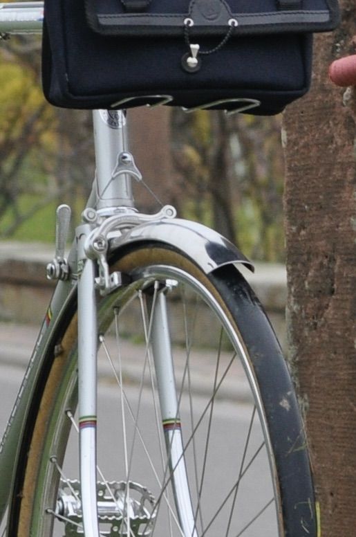

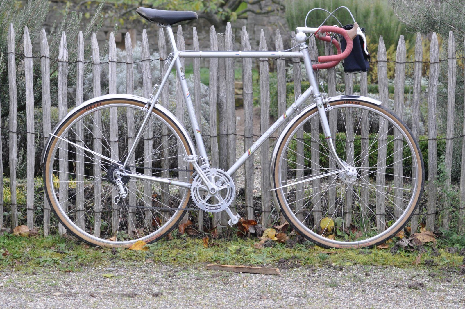

Ich persönlich finde es jedoch einen Tick ästhetischer, wenn die Schutzblechstreben an deren vorderer Befestigung von unten einmünden (wirklich nur ein klitzekleines Detail). ;)
Siehe hier (an meinem "Rando bleue")
Oder hier (an meinem "Meerglas Rando"):

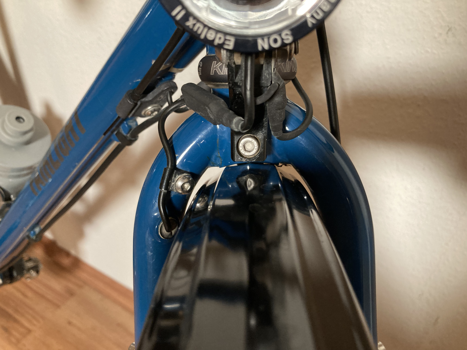

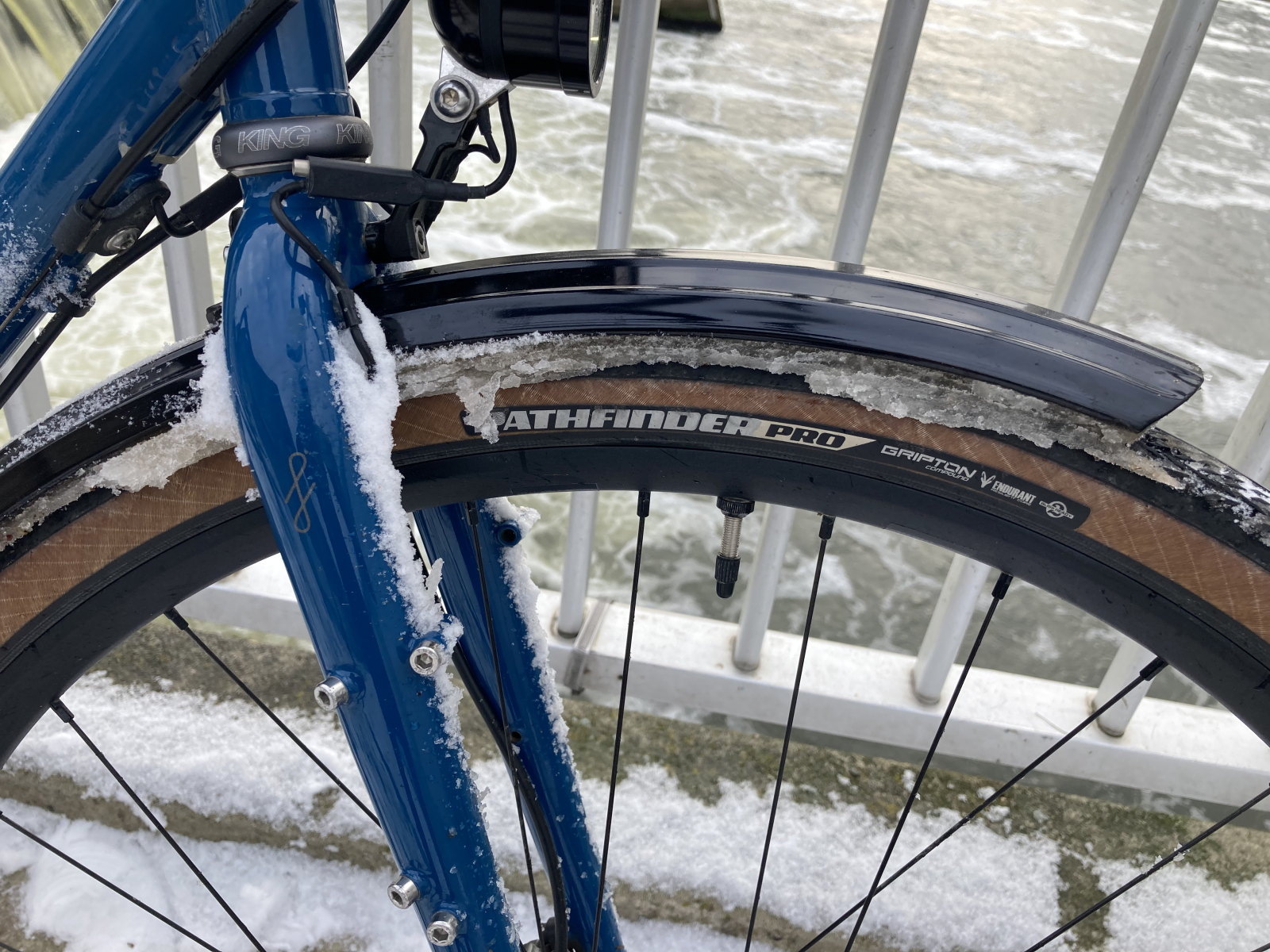

Ich möchte dieses Blech besser anpassen. Die Anleitung hab ich (also das pdf aus diesem Faden).

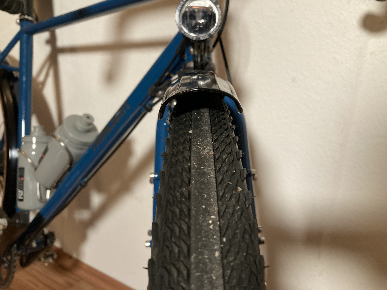

1. Frage: Wie gehe ich das konkret an? Streben und Winkel lösen, Blech ausbauen und dann im hinteren Teil (Richtung TL) das Blech etwas auseinanderdrücken, richtig? Aber wo fang ich da an? Man braucht doch bestimmt einen Übergang?

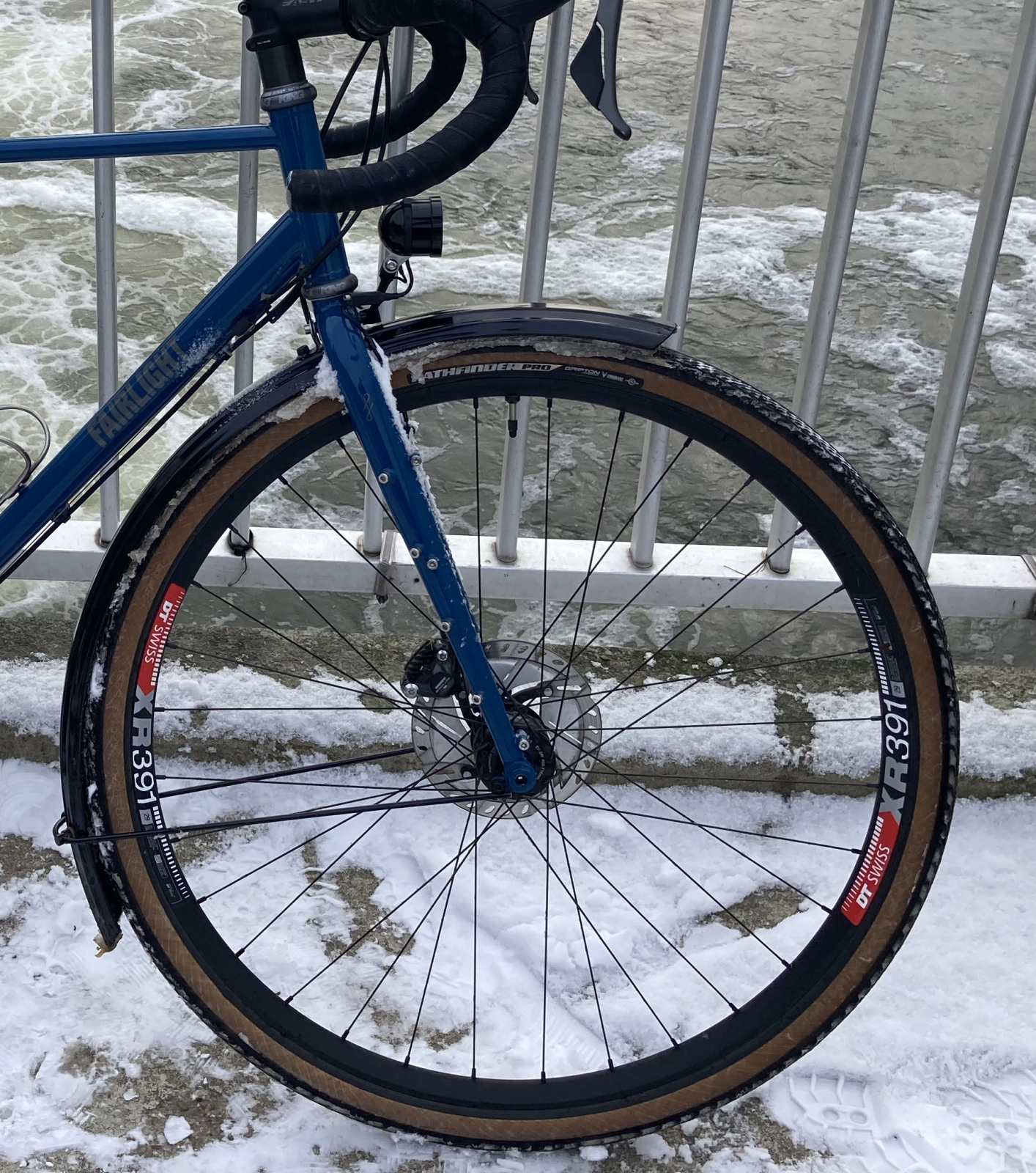

2. Frage: Beim fahren über Schnee setzt sich das Blech mit Schnee zu. Liegt das vor allem am tieferen Profil das den Schnee mitnimmt oder weil das Blech im unteren Teil recht weit vom Reifen absteht?
Ich würde das Blech erstmal unter der Gabel höher setzen. Möglicherweise ist das schon die Lösung. Evtl noch mit der Strebenlänge nachregulieren.
Mit slicks passiert das nicht, der Schnee scheint aber auch extrem pappig zu sein.
Reklamation beim Pistenbetreiber?
Wenn man mit eine Jeu de Boule Kugel hin und her durch das Blech rollt, kann man sehr langsam und kontrolliert die Breite vergrößern und den Radius reduzieren. Was aber genau noch wichtiger ist; unten solte der Abstand zum Mantel kleiner sein als oben. Damit wenn sich was zwischen Blech und Mantel "reinsaugt" es oben/vorne immer wieder rauspasst. Ob das bei matschiger Schnee auch immer noch gilt weiß ich nicht, aber mit Steinchen ist das jedenfalls so.
Ich würde den Radius verkleinern und dann über die Streben (oder auch die Stelle unter der Gabelkrone gut "einditschen") das Blech etwas "kippen" und unten so näher dran rücken.

Danke Jungs! 😍
Wie mache ich das mit dem eindellen des Bleches konkret? Im pdf wird das außerhalb des Rades gemacht. Kann ich das auch einfach so machen: Fahrrad umdrehen und dann mit Hammer und Rundholz von innen das Blech gegen den Gabelkopf dängeln?
Anhang anzeigen 1188257Anhang anzeigen 1188258
Das gibt paar Macken aber dann passt es am besten. Ich habe das so gemacht, bin aber nicht der Maßstab! Und meine Bleche sind silbern!
Es geht auch anders. Durch das Loch für die Daruma steckst du ein langer Bolzen (Gewindestange?) und eine fette Unterlegscheibe (oder Holzklotz). Dan kannst du diese Gewindestange als Hebel benutzen.
Hier findest du das weiter und besser beschrieben:
https://somervillebikes.wordpress.c...ers-part-ii-stress-relieving-before-mounting/
Das ist bereits sein 2. Schritt und Schritt 1 findest du hier:
https://somervillebikes.wordpress.c...fenders-part-i-achieving-a-proper-arc-radius/
Neben den Schutzblechinstallationsanleitungen von Bicycle Quarterly und Velo Orange eigentlich Pflichtlektüre für alle hier im Fred ;)
