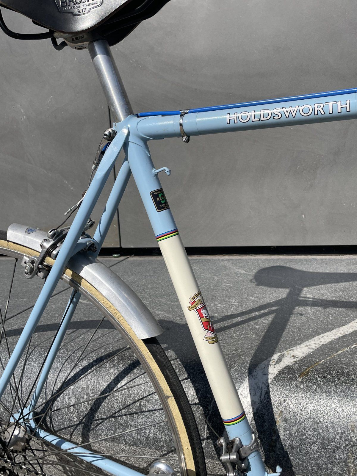

Ich liebe ja die Shorties, auch wenn die Frage der „Unbeflecktheit“ stark von Geschwindigkeit und Regenmenge abhängt. Da geht für mich dann einfach Ästethik vor Funktion 😊

Von Sinn kann man bei Shorties ja nicht reden, aber warum wurde das so gemacht??? Nur für die Optik oder steckt mehr dahinter?
Ich bin schon ein gebranntes Kind, wenn es um die SKS Race Blades ging. Die haben es auch geschafft, die Bremse zu verdrecken. Bei der genannten Konstruktion hätte ich hinten auch meine Bedenken, dass die Bremse sauber bleibt. Sieht für mich eher so aus, als ob im Regen das Schutzblech genau auf die HR-Bremse ziehlt.
Für mich wirken die Shorties eher wie optische Accesoires, als einen Schutz. Dann würde ich es persönlich gleich ganz lassen. Wie gesagt, meine Meinung.
Naja, das oben gezeigte Mixte-Rad ist ja schon ein Sonderfall. Normalerweise bzw. bei den meisten anderen Rädern ist die Bremse ja über dem Schutzblech montiert.

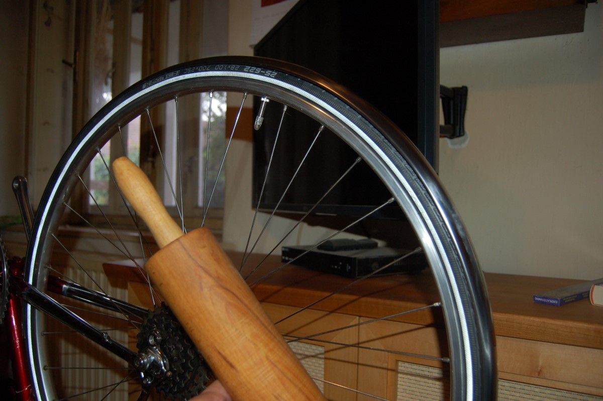

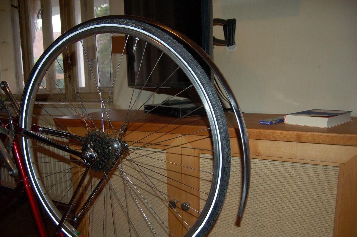

Die "Argumentationshilfe" unserer Altvorderen eignet sich bestens um ein (hier: Edelstahl-) Blech schön gleichmäßig zu Weiten.
Dicke Decke oder Filz oder ein stärkeres (Frottee-) Handtuch am Boden, mit doch ganz nettem Druck in ein paar Durchgängen heran arbeiten - funzt Bestens.
Hab' für das Suchen und Finden des schon ewig nicht mehr verwendeten Küchengerätes länger gebraucht als für das Formen... :rolleyes:
Ich fand das mit den Boulekugeln noch besser :-)

Ich fand das mit den Boulekugeln noch besser :)
Na ja - mensch nimmt eben was so vorhanden ist. Hab' auch keinen Tennisball im Haus gefunden, mit dem soll's ja auch gehen.

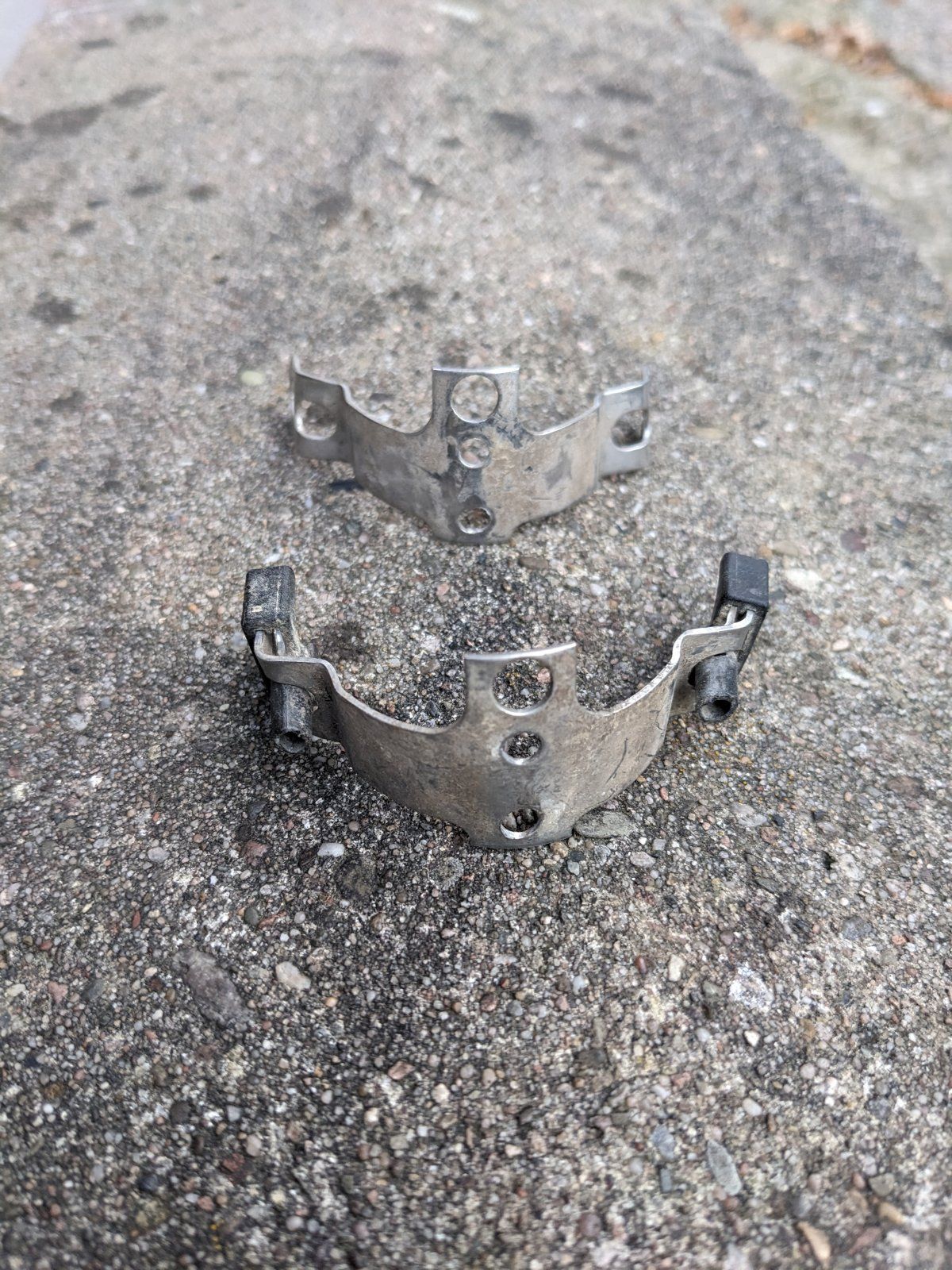

Benötige zwei dieser Befestigungsbleche, hat jemand welche? Löcher müssen horizontal und nicht vertikal sein. Die "Ohren" sind bei mir abgebrochen. (Foto hier aus'm thread ausgeliehen)
