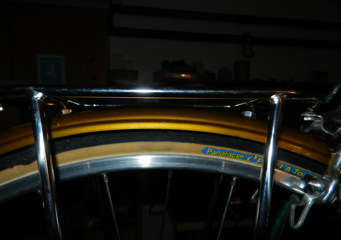

Hallo zusammen,
hat jemand Honjos in der "English"-Form verbaut? Würde mich über Bilder und Erfahrungen (stört die mittlere Erhebung bei der Montage).
Gruß Robert

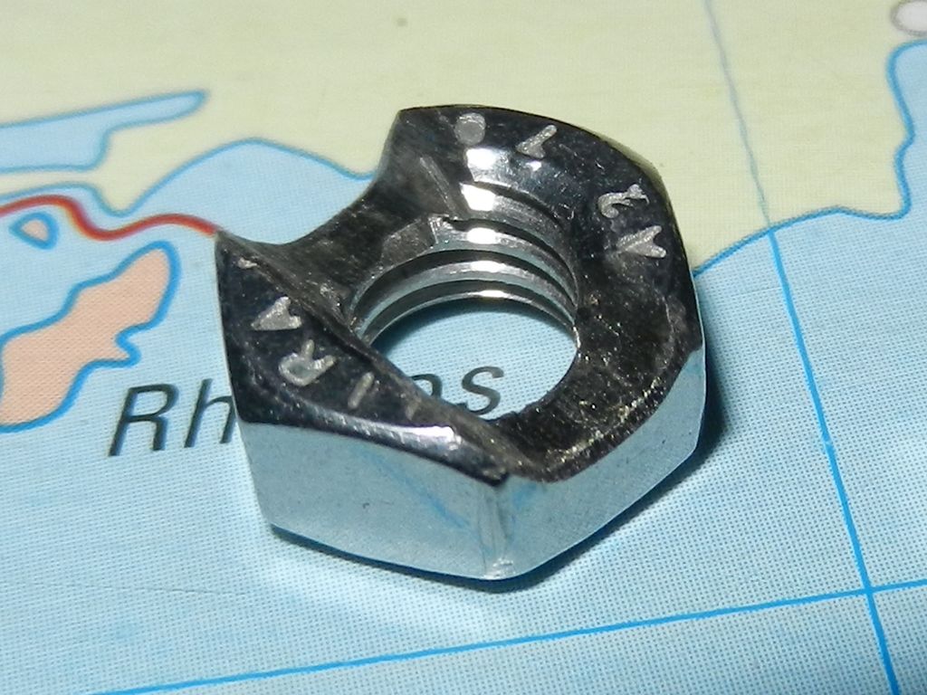

Diese Mittelrinne gibts ja auch bei gewissen Bluemels-Modellen. Die stört tatsächlich immer dann, wenn in der Mitte irgendwas befestigt werden soll, z.B. ein Rücklicht, oder das Blech selber irgendwo befestigt werden soll, z.B. am GT.
Ich hatte mir dazu mal Adapter gebaut aus M6-Muttern.

Ja, ich kann aus eigene Erfahrung sagen das in dieser Wölbung sich perfekt ein Lichtkabel legen lässt. Kann man dann mit dünnem Klebenband oder mit Pritt Poster Buddies fixieren.
Super Idee, die muss ich mir unbedingt merken! :daumen:
(nur dafür leider erst entsprechende Schutzbleche erwerben :()
