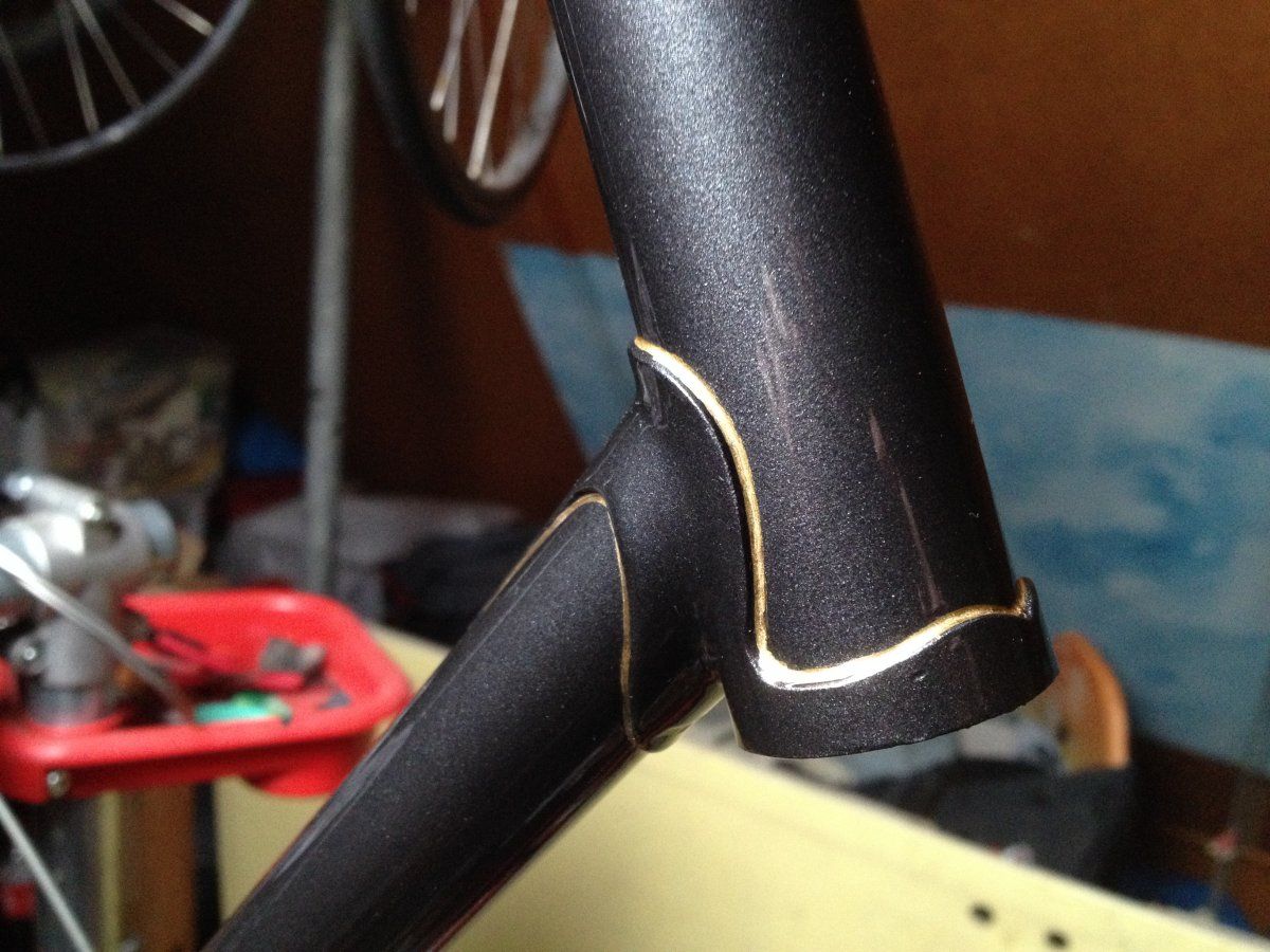

Muffenlinien in gold???
Hatte ich mal kurz ausprobiert und dann doch wieder abgemacht, weil es mir zu "glitzerich" war...auf den Fotos gefällt es mir aber doch irgendwie und es war auch die vorherschende Linierungsfarbe zu der Zeit...

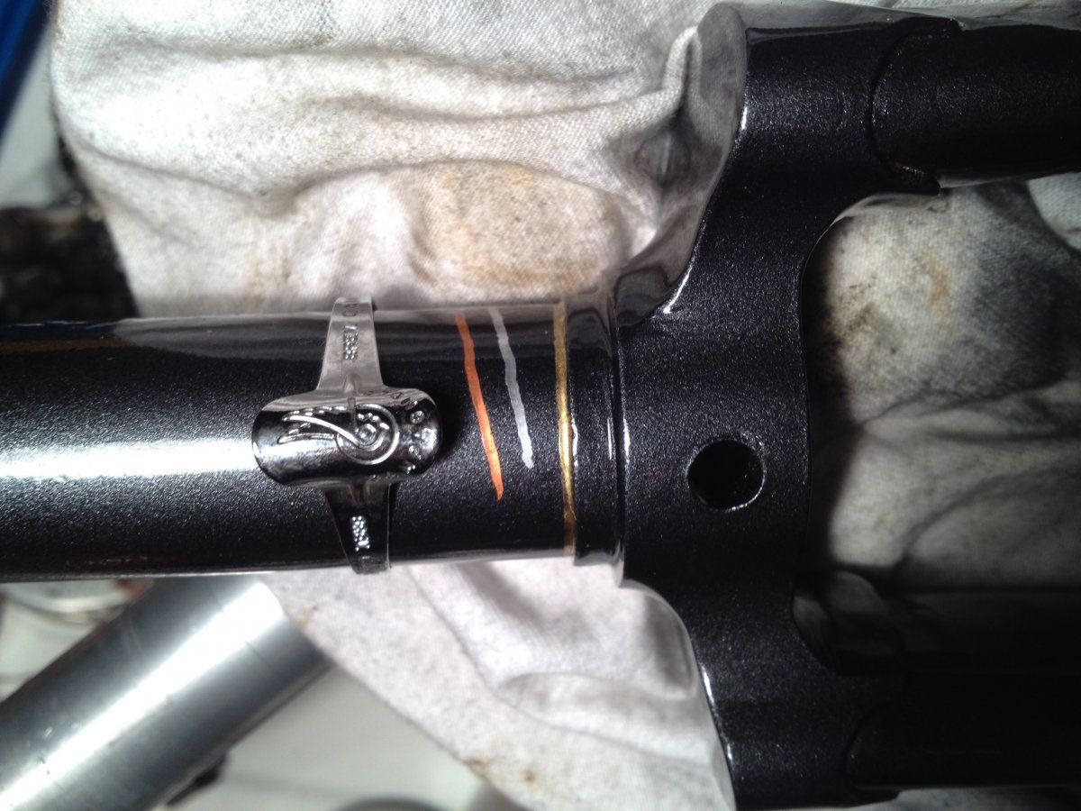

Hier noch mal eine Farbprobe mit silber und bronze:
Seit Bo es ansprach, geht mir das box-lining nicht mehr aus dem Kopf. Aber ich ich bin mir wirklich sehr unsicher, ob ich mich da heran trauen kann / soll...
Ja.:daumen:
Eher nicht.
Reizvoll finde ich das auch, doch braucht es da Übung.
Selbst wenn Du Geschick und Ehrgeiz hast, würde ich mir an Deiner Stelle erst einmal ein Übungsobjekt auf Stadtradniveau besorgen.
Sonst einen Profi beauftragen.

Goldene Muffenkanten. Silber ginge auch noch aber das würde bei dem grau untergehen. Bronze nicht.

ich wäre auch für goldene muffenlinien - silber wäre für meinen Geschmack zu nah an der Rahmenfarbe. Lieber etwas Kontrast (daher könnte ich mir auch das rötliche vorstellen)
