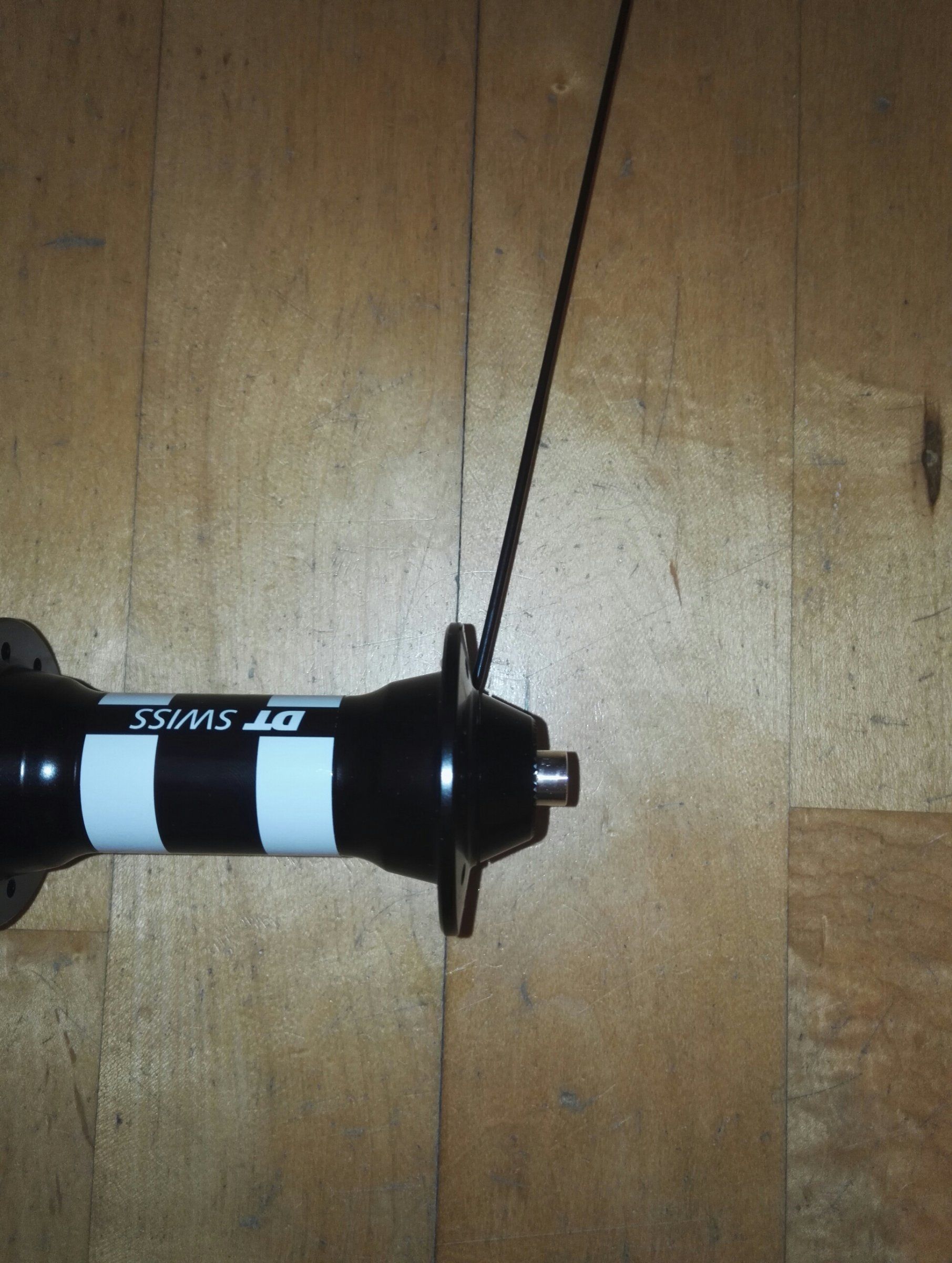

Weil ich befürchte, dass der Speichenkopf nicht lange halten wird. Anbei mal ein Bild wie weit eine Speiche absteht, die den Kopf nach innen hat. Ist das wirklich normal? So extrem hatte ich es bisher noch an keiner Nabe, die ich eingespeicht habe.
Ja ist normal, der Speichenbogen ist halt etwas enger bzw. der Nabenflansch etwas dicker, das formt sich schon an.
