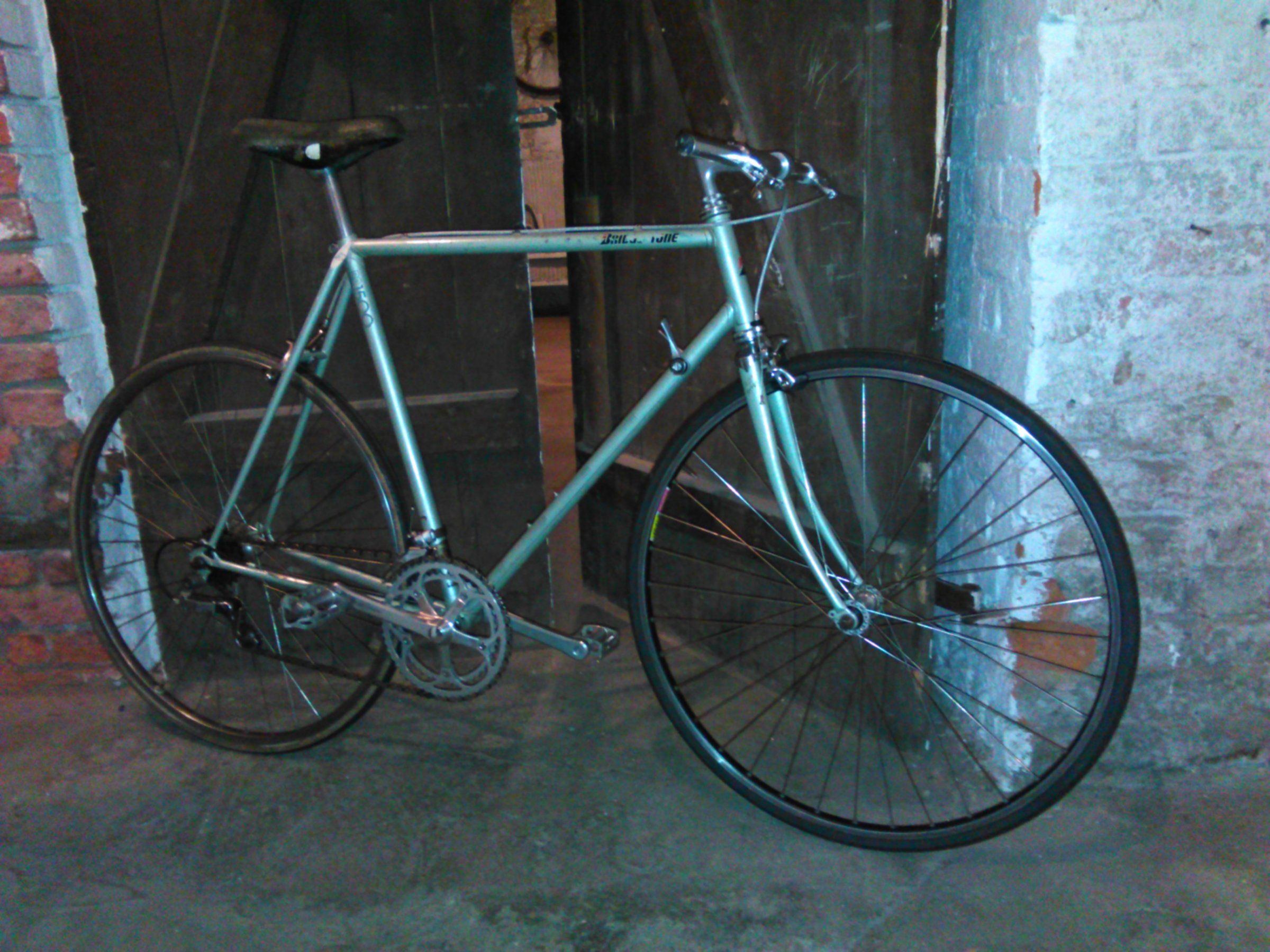

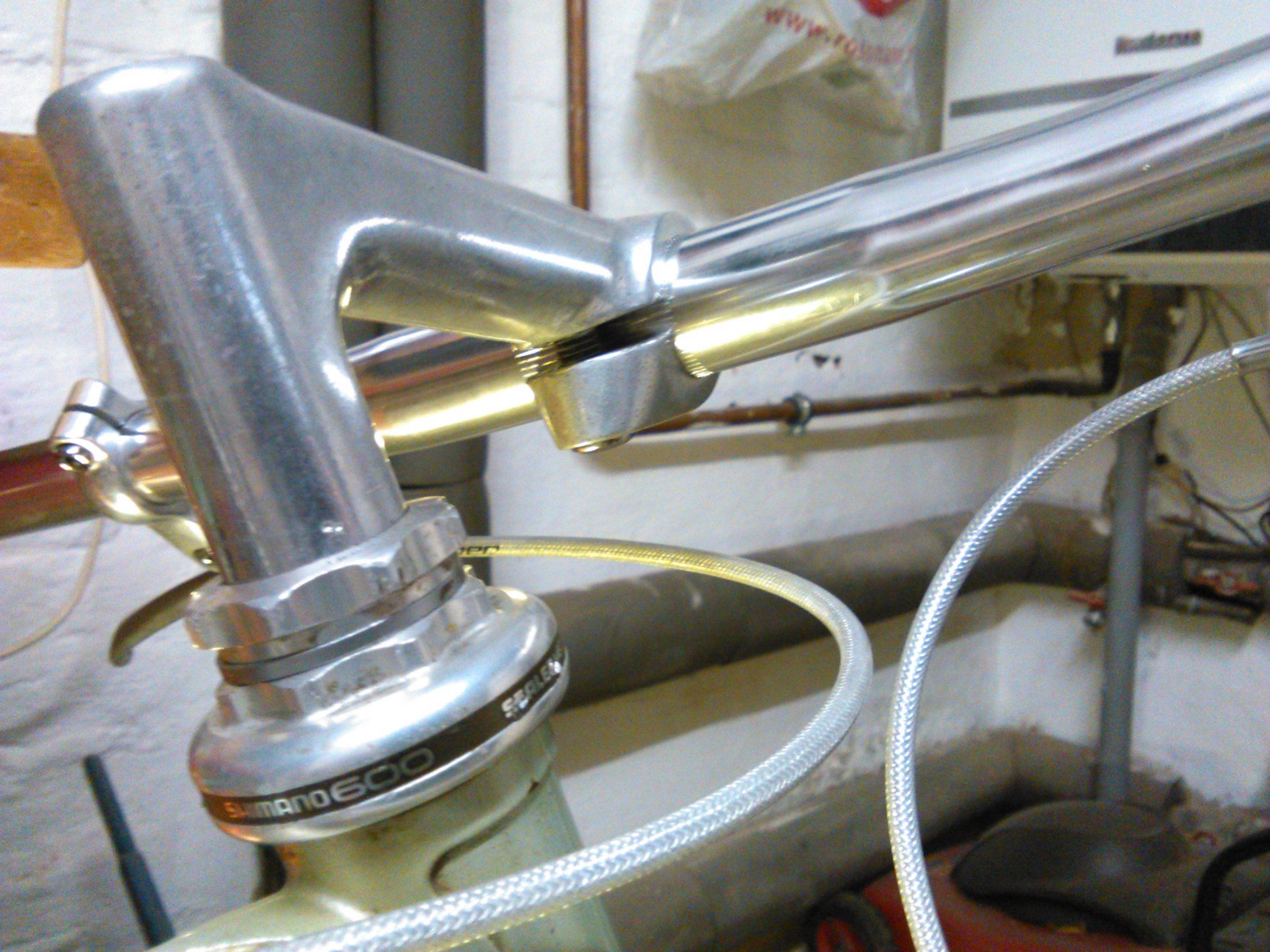

Also ich kann mir auch nicht helfen, aber die Kettenstreben sehen nicht richtig aus. Wurde das aufgeweitet, und wenn ja wie professionell? Und ist das Hinterrad mittig zentriert? Es sollte da möglichst mittig durchlaufen. Tut es aber nicht, das sieht man sowohl an der Bremse als auch am Abstand zu den Felgen. Auch die Kette wirkt mir etwas nah an der Strebe.

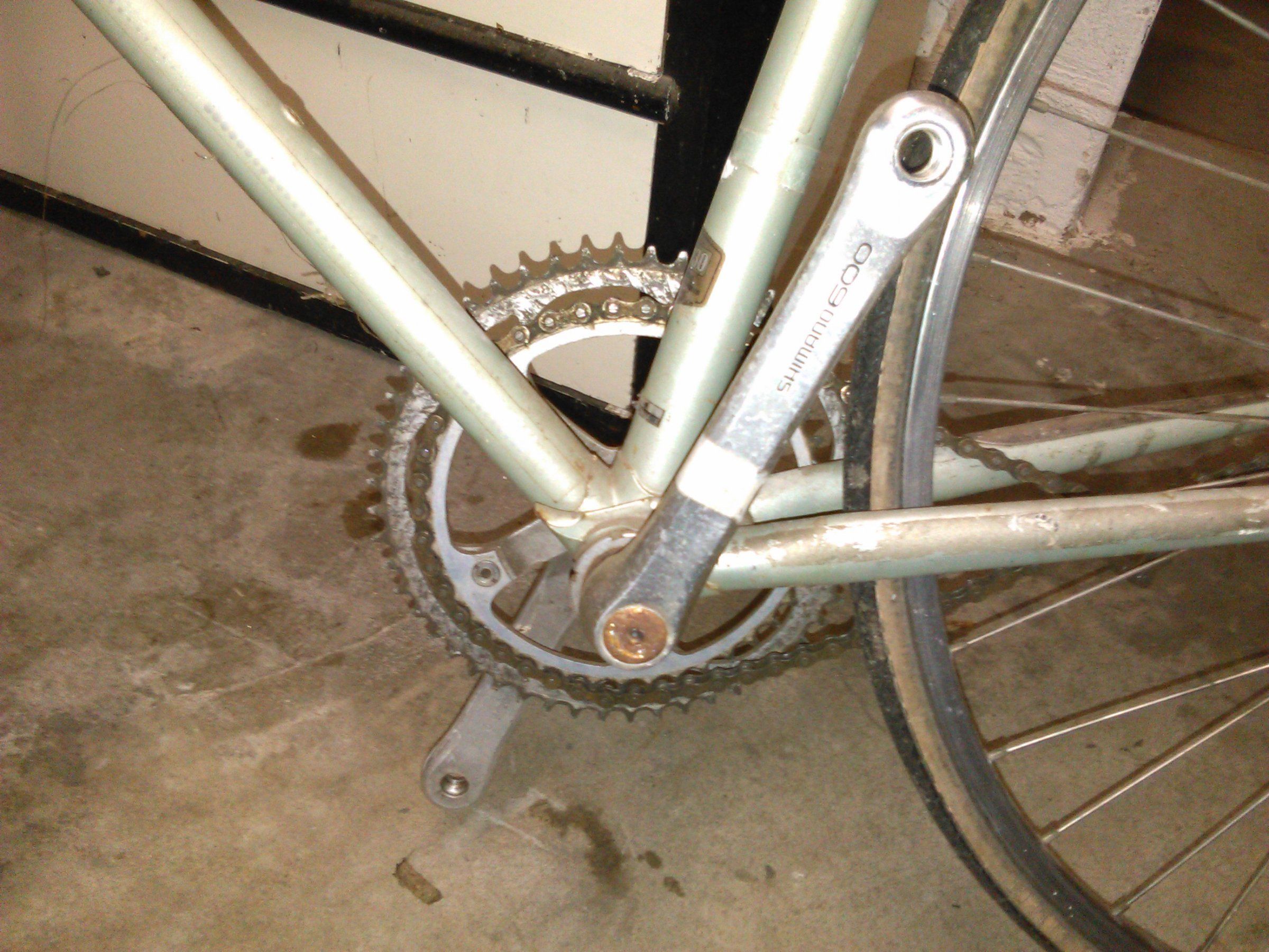

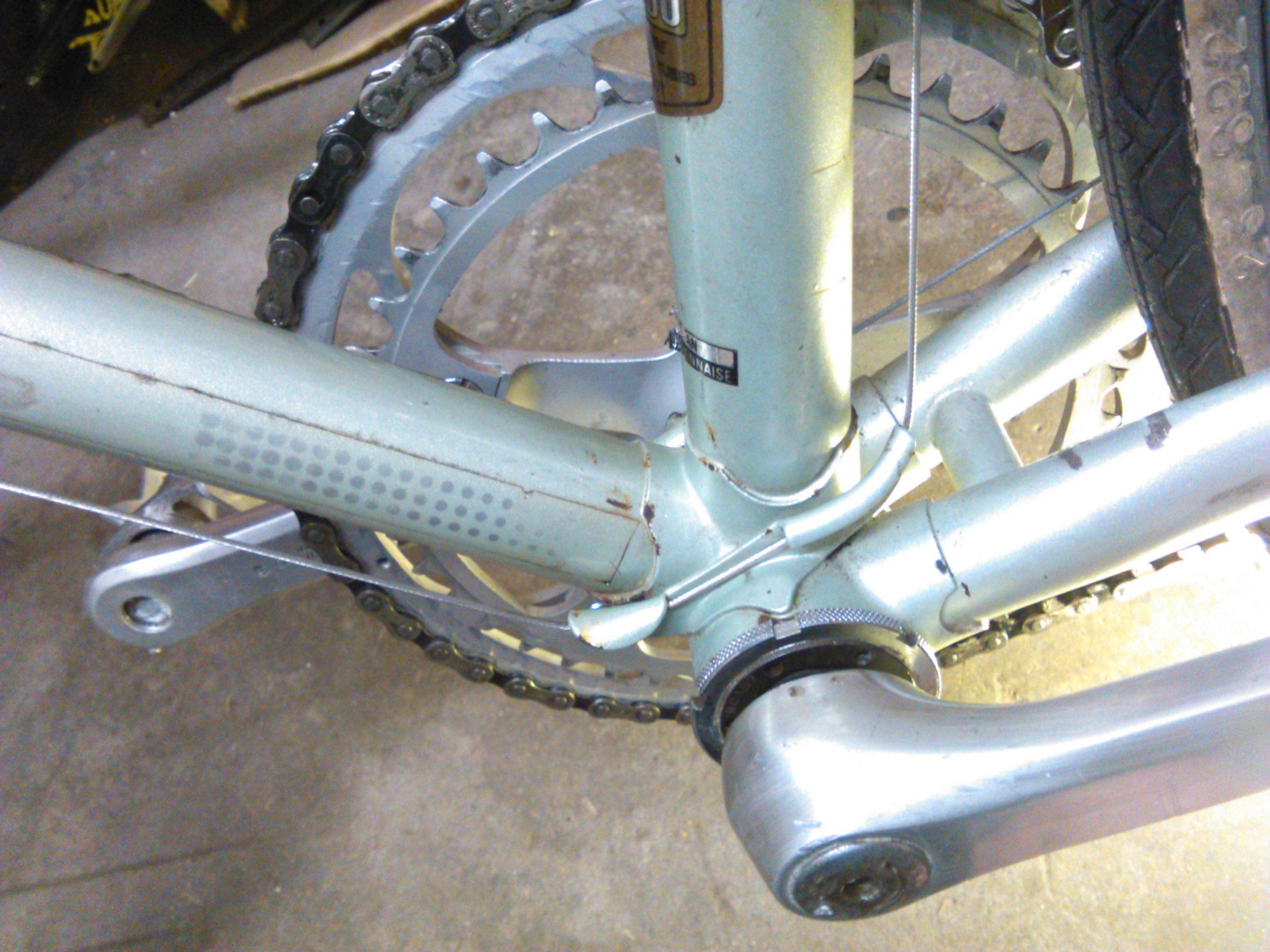

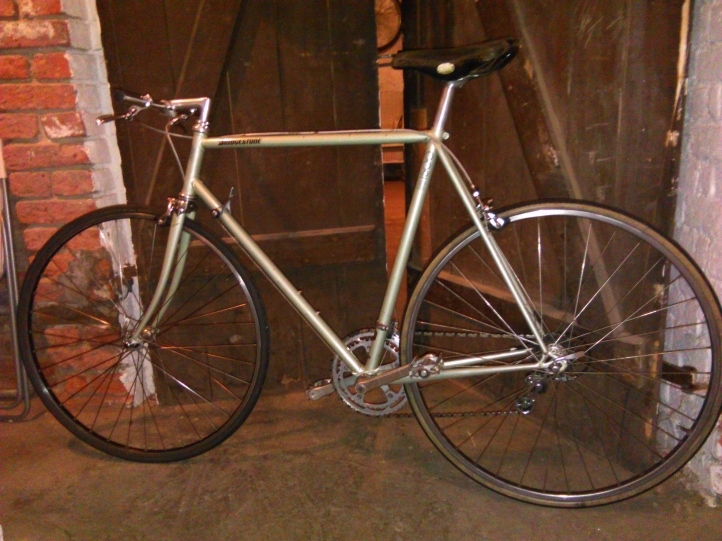

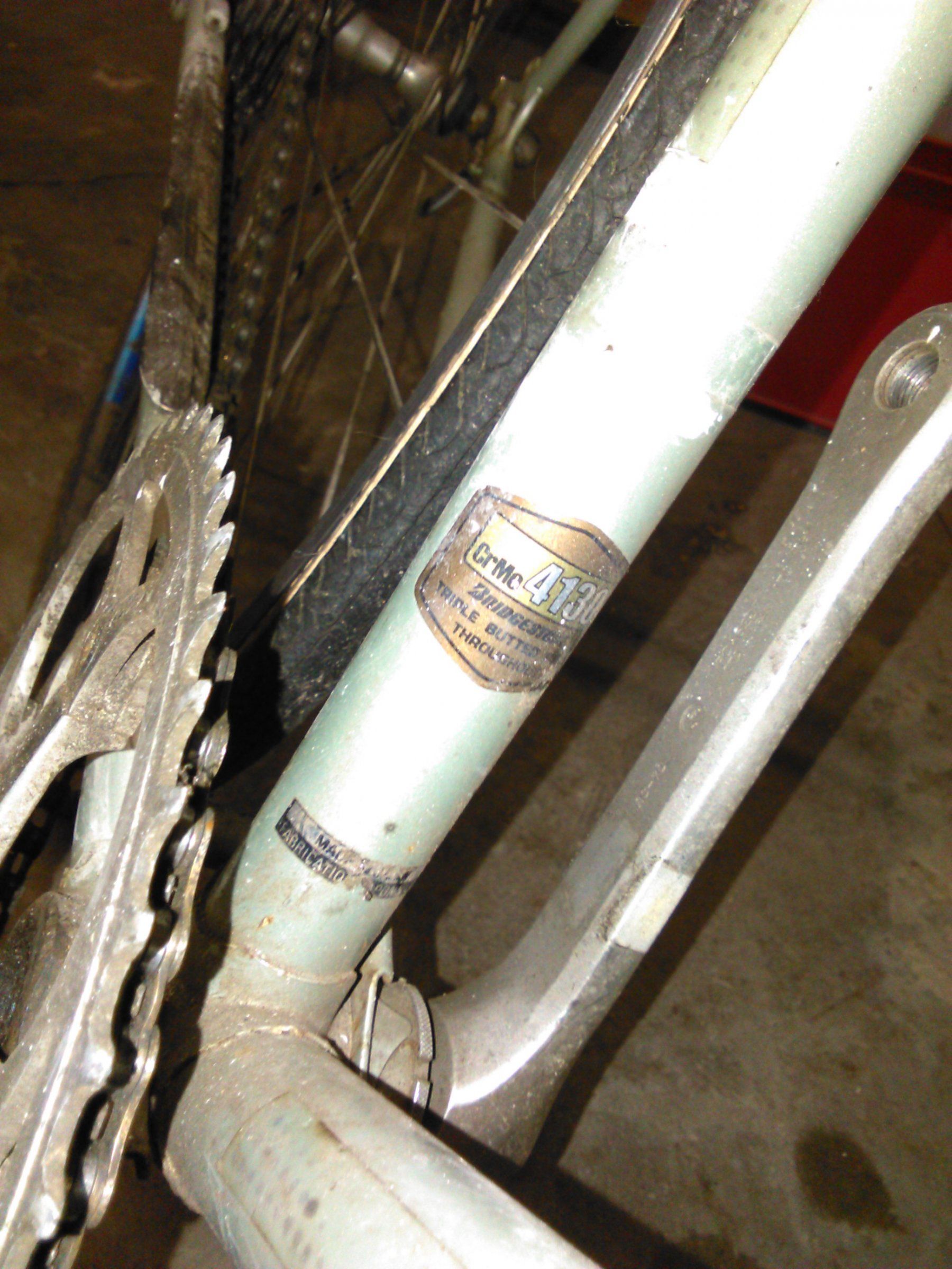

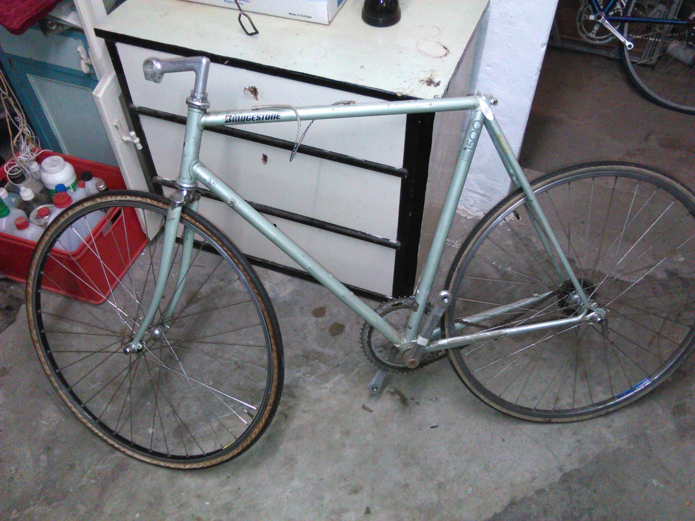

Habe vor kurzem ein Bridgstone RS 1500 RH 59, in eimem schlechten Zustand, fürn Fuffi gekauft.
der Vorbau war selbst mit grober Gewallt nicht aus der Gabel rauszudrehen. Der löste sich erst nach 3 Tagen Rohrreiniger in einer schwarze Suppe auf.
Hier die Vorher-Nachher Bilder
Anhang anzeigen 392562 Anhang anzeigen 392567 Anhang anzeigen 392568 Anhang anzeigen 392570 Anhang anzeigen 392571 Anhang anzeigen 392584 Anhang anzeigen 392592
Ja, da hatte ich noch den 6 Fach Kranz drin...mittlerweile ist ein 5 Fach drin und alles gerade.

Wirklich schönes Endergebnis, wenn man die Ausgangsbasis sieht!
Was mich etwas stören würde ist halt die Sportradgeometrie mit dem langen Radstand und den großen Spaltmaßen.....wobei das bei nem Diamant-Rennrad aus der gleichen Zeit ja nicht viel besser ist. Die Sattelpostition ist dann wahrscheinlich dem zu langen Oberrohr geschuldet (sieht halt dadurch ein bisschen nach Vorkriegsrad aus)
Das mit dem langen Radstand ist relativ leicht zu erklären. Es gab in der DDR bei Diamant Toursport Modelle (TS) das waren meißt 26" Räder dann gab es TS Sporträder und Luxussporträder mit 28" und langem Radstand und es gab Rennsporträder (RS) mit langem Radstand Rahmenhöhen zwischen 52-60cm wobei mein Rad 56cm hat reine Rennräder gab es nicht für die Bevölkerung zu kaufen, diese wurden extra gefertigt und nur an Rennsportvereine abgegeben. Diese hatten einige Änderungen unter anderem gerade gebogene und gekürzte Gabeln und kurzes Heck. Mein Rad war mal ein Luxussportrad und den Charakter hat es auch behalten...ein damals rein verkäufliches Modell das zum RS umgebaut wurde. zur damaligen Zeit war es schon ein kleines Wunder wenn man ein normales 28" Sportrad im Laden kaufen konnte und das meißt noch ohne Schaltung für 348 Mark und das 1967.Singlespeed würde man heute dazu sagen. Mit Schaltung warst Du der King. ;)
