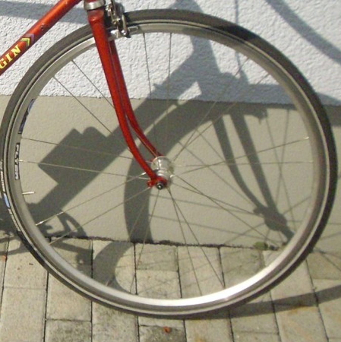

Oder vorn mit 18 CN Mac 424 (jedes 2. Loch), radial, kopfinnen + Nippelunterlegscheiben eingespeicht. :D
Jedes 2te Loch könnte in soweit problematisch sein, da die Speichenlöcher in der Felge wahrscheinlich versetzt sind.
Möglich wäre 2 Löcher besetzen, 2 Löcher frei.
Habe das selber so gemacht an meiner "Thekenschlampe", die im Stadtverkehr geprügelt und getreten wird.

Also ich kann keinen nennenswerten Versatz erkennen, der bei einer Radialspeichung problematisch werden könnte?

Es kann halt eher Probleme mit Flanschbruch geben, weil der Flansch durch die vielen Bohrungen geschwächt ist.
Ich hatte probiert ein hinteres Laufrad mit 18 Speichen rechts gekreuzt und links 9 Speichen radial aufzubauen.
Links zeigte der Flansch oberhalb der Speichen bald Ausbeulungen.
Dabei habe ich auch den Hinweis bekommen, dass Speichenköpfe innen zusätzlich den Flansch belasten sollen.
36 Loch Nabe wäre zu geschwächt für radial.
